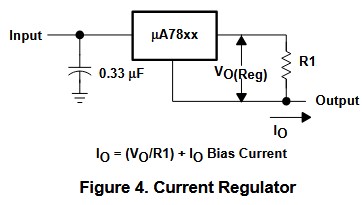

Pro zdroj proudu, vezme 78něco a odpor. Kdo má 12Ω bude mít hezkých 100 mA. Kdo nemá, tak bude muset počítat.

Neviem čo je ,, 78něco ,, , ale s LM317 by to mohlo fungovať.
PavelFF
Založen: Feb 18, 2008
Příspěvky: 5289
PříspěvekZaslal: út prosinec 23 2025, 16:42    Předmět: Citovat
78něco je např. 7805. A je to velice jednoduchý způsob jak získat proudový zdroj pro tento zapeklitý případ.
Ako s 12Ω dostaneš 100mA?

Nedostane. Zapojení jako zdroj proudu je třeba přímo v katalogovém listu.
Pokud by šlo o 7812 a odpor 12Ω, pak bude proud 1A+Id což je klidový proud (katalogová hodnota).
