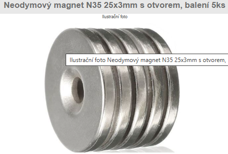

Neodymový magnet kruhový, s dírou na šroubek uprostřed. Chtěl jsem ho použít (celkem čtyři kusy) na krabičku s anténou, co dávám na parapet za okno, jako magnetku, ale drží méně, než magnet z papírnictví, co se používá na magnetické tabule (nástěnky).

Tie "čierne - papiernícke" magnety boli starej "socialistickej štruktúry" tým nie je čo vytknúť, lebo magnetujú v podstate stále... síce nie tak silno, ako neodým, ale hlavne trvale.
Asi pred 1,5 rokom som "v našej miestnej magnet.s.r.o." zakúpil 10 kusov neo-magnetov priemeru 1,5cm a hrúbky 0,5cm a po cca roku už začali odpadávať aj z dverí chladničky... nedokázali udržať ani papierik/pripomienku formátu A6 Wink ..
Niklová -? - povrchovka nejako opuchla, styčná plocha sa zmenšila na minimum a už sa magnet neudržal ani sám na emajlovej ploche..
Boli to síce len tie najlacnešie produkty (ale vzhľadom na použite som nepotreboval extra silu). A extrémom vystavené neboli.. Teplota ustálená celoročne na cca 22-24°C, vlhkosť priemerná 40-60% ... Čo im ešte mohlo vadiť? Asi len nekvalita!

Tady stálo pět kusů 115 Kč.
A totálně k ničemu.

Ked chces magnet, co poriadne drzi, tak pouzi zo srotoveho HDD.

Zkusím něco odsud:
https://www.unimagnet.cz/neodymovy-kruhovy-magnet-14-8-4-mm-v-5-mm-m4-sila-3-6-kg_z762/#

..alebo nejaký zo starého reproduktora .. vnúčik sa chcel silou-mocou s takými dvomi hrať - a zrazu prišiel s "plošticou" na prste a slzami v očiach Laughing Ale už vie!!
Netuším, kde kedysi v robote zohnali magnety 6x6x1,5cm - skúšali s nimi vyrobiť generátor na dieselovú lokomotívu na 12V - aj to chvýľu fungovalo - len bol problém tie magnety "udržať" na zotrvačníku priemeru cca 500mm pri otáčkach zhruba 1500 za min. Skúšali pertinaxové aj sklotextitové kotúče, kde boli tie magnety vlepené v epoxide, ale odstredivá sila tomu nedala šancu ... Podmienky neboli priaznivé... vibrácie, nárazy... ako v bani - a keď kotúč náhodou praskol, tak sa to pekne rozletelo... ešte že to bolo pod krytmi mašiny..
Dva také magnety mám na zafixovanie garážovej brány v otvorenom stave a stále (cez 20 rokov) dostatočne udržia krídla aj pri vetre... a neodým to nie je...Ale má to svoju plochu...
