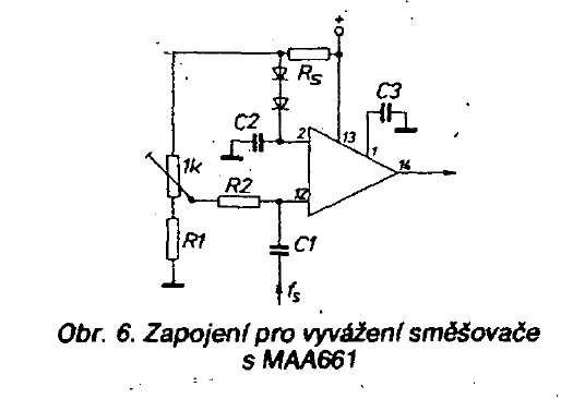

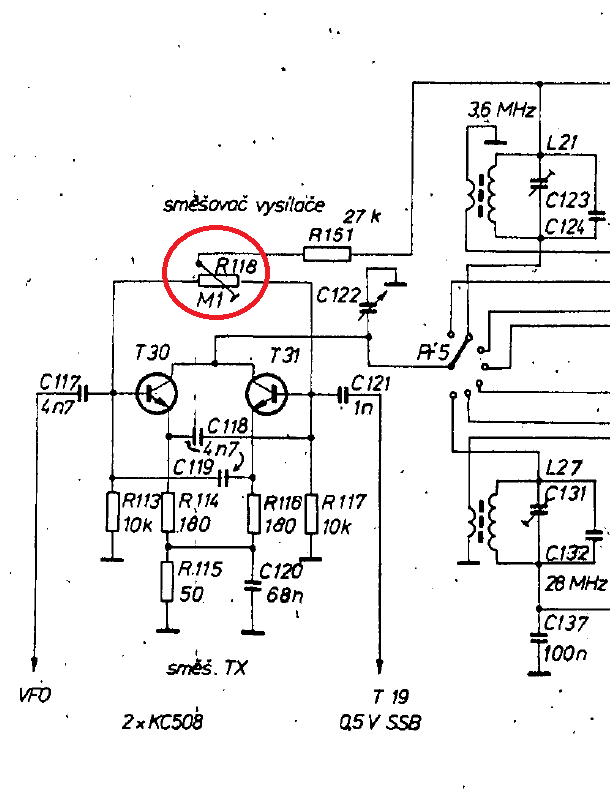

Ďakujem za odpovede. Trochu to musím ozrejmiť. Otázky, ktoré som položil na začiatku vlákna, sa týkajú základných konštrukčných zásad VF obvodov. Cermetové trimre do toho zdanlivo nezapadajú, ale trimre sa používajú na nastavenie pracovného bodu VF obvodov. Je to síce pravek, ako napísal HF_Tech, ale dva príklady uvádzam: vyváženie zmiešavača v MAA661 v Tramkit-e, alebo výváženie PD a zmiešavača v transceitery Tesar 7.
Je možnosť osadiť tam pertinaxové uhlíkové trimre, alebo stabilné cermetové - ak chcem mať zaručenú stabilitu.
Niekde hlboko v pamäti mám uložené, že cermetové potenciometre sa nehodia do audio obvodov. Chcel som teda vedieť, prečo sa nehodia do audio obvodov, ktorá vlastnosť cermetového potenciometra je problémom pre NF obvody, a či táto vlastnosť náhodou nebude problém aj u cermetového trimra, ktorým budem vyvažovať VF obvod - teda nastavovať mu pracovný bod (ale vstupuje tam aj VF signál - viď tie obrázky). Ja myslím, že keď sa nastaví cermet. trimer na pevnú hodnotu (polohu), tak by nemal spôsobovať žiadny problém typu šum a jeho použitie na nastavenie prac. bodu vo VF obvodoch je asi prínosné z pohľadu stability.

Takže niečo na tom bude, čo sa týka potenciometrov. Ale keď zdenoeddie píše, že trimre sa používajú bežne, tak asi s nimi nie je žiaden zvláštny problém. Možno proste len typy TP195 atď. neboli vyrobené pre NF aplikácie, napríklad kvôli tuhému pretáčaniu alebo z iného sekundárneho dôvodu. Nie kvôli šumu a šelestu. Zaráža ma ale tá poznámka od Sinclaira. Celé vlákno okolo BA-100 je tu:
http://www.ebastlirna.cz/modules.php?name=Forums&file=viewtopic&p=1016962&highlight=cermet#1016962
Záver je, že použitie cermetových trimrov na nastavenie signálových obvodov nie je dizajnérske faux pas, a to som chcel vedieť.
