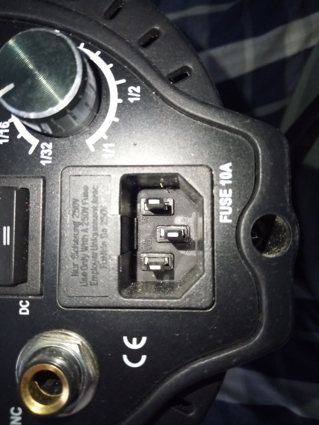

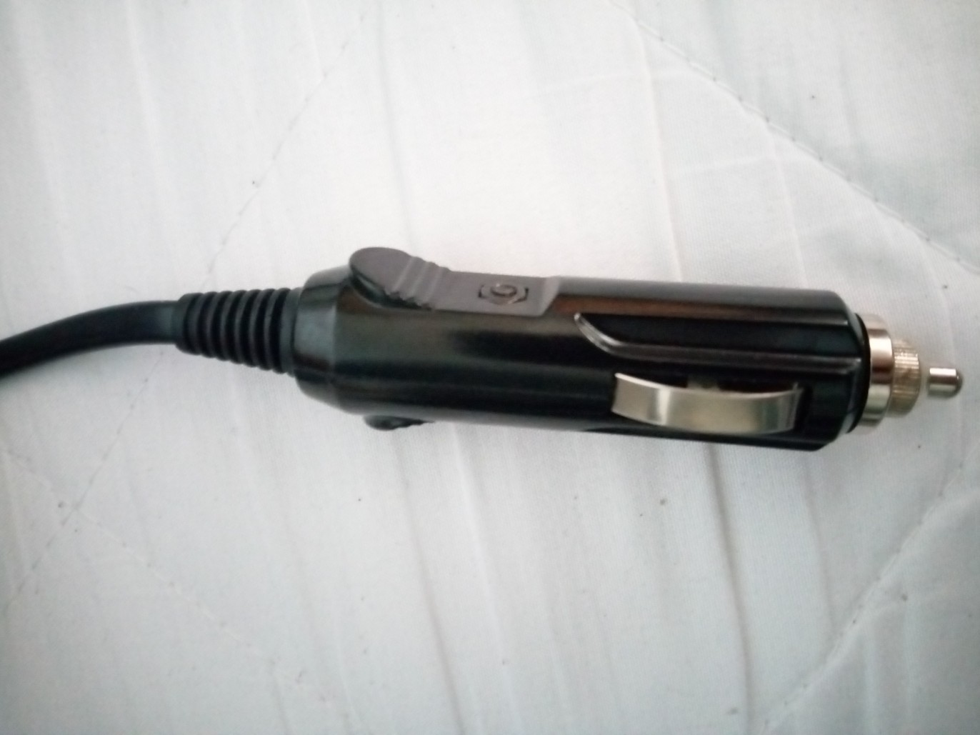

Toto je kábel ktorý obsahuje sada. Nemám ale ako zmerať aké káble sú vo vnútri. Keby ste mi ale mohli odporučiť, aký priemer viacžiloveho káblu by mohol byť odhadom optimálny ku zakúpeniu. Ďakujem.
Apropoo pre sieťový vstup je písaná poistka 10 A

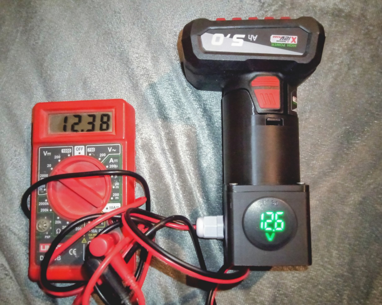

Od typka z bazosu ktorý sa venuje 3D tlači mi prišiel tento šikovný nadstavec na aku XT12 parkside 🤗 stalo to 24 eur.

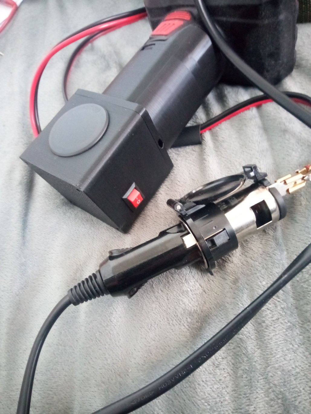

Tak si pozerám na nete viacžilove káble so Silikónovou izoláciou. Ponúkajú 2.5 mm s prúdom 16 A a potom niečo väčšie je už 4 mm.
Příspěvky: 6548
PříspěvekZaslal: po prosinec 29 2025, 11:47    Předmět: Citovat
To je divné, lebo 2,5mm² je na 16A, ale v klasickej PVC izolácii. V silikónovej izolácií by mal byť na vyšší prúd. Totiž, ráta sa to z oteplenia a maximálnej prípustnej teploty izolácie. A silikón znesie vyššiu teplotu než PVC. Zároveň, 16A je limit pre dlhodobé zaťaženie. Krátkodobo je možné zaťaženie oveľa vyšším prúdom, pokiaľ sa neprekročí max. prípustná teplota izolácie. Potom musí následovať dostatočne dlhá pauza, aby vodič stihol pred ďalším zaťažením vychladnúť. To už si musíš zvoliť sám, jak horúci kábel za jak vysokú cenu ti vyhovuje.

PříspěvekZaslal: čt leden 08 2026, 10:22    Předmět: Citovat
Až v treťom obchode som zohnal káble aspoň s prierezom 6 mm, bude trochu výzva to prerobiť aby som to nedod.bal

PříspěvekZaslal: st březen 04 2026, 11:48    Předmět: Citovat
Káble sa odhadom zohriali na 30-40 stupňov. Spínač sa roztopil 😁
Káble som prepojil bez špinača a všetko ide ako má.
