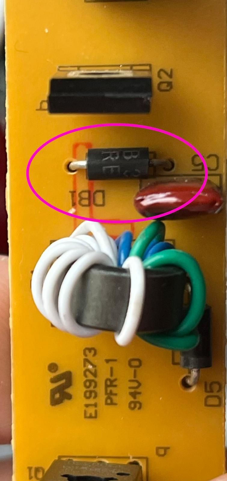

Ahoj,
po dlouhé době řeším opravu a měl bych dvě malé dotazy:
1, Jaké použít tranzistory namísto PSM 13003SD?
2, O jakou součástku se jedná viz foto?
Uživatel namísto klasické trubice vložil led trubici a zdroj nepřežil. Prozatím jsem našel jen ty vadné tranzistory.

podívej se na popis,
ale měl by to být diak . . .
na obyčejném multimetru se nezměří,
spíná až při vyšším napětí.

Ta zakroužkovaná sučástka bude diak.
Tranzistory se tam používají např. ST13003 nebo MJE13003.

Jejich silnější bráchové nesou označení 15003. Ano diak. Nebývá vadný, zato odpory do bází ano.

Diak je vzdy DB3. Na multimetri musi ukazovat nekonecny odpor oboma smermi. Ak neukazuje, vymenit.
Ak ukazuje, tak pre istotu zmerat na zdroji s odporom 1K v serii. Na diak pripojit voltmeter a zvysovat napatie. Pri 30V musi napatie na diaku klesnut.

tu sú schémy predradníkov, v princípe je to stále o tom istom. Skontrolovať nízkoohmové odpory pri tranzistoroch, rezonančný kond medzi vláknami žiarivky a pozor na pinout trandov, nie všetci výrobcovia to majú rovnako.
http://www.pavouk.org/hw/lamp/

Snad ani ne bázové , ale určitě emitorové odpory . Diak jsem snad taky neměl vadný . Ale na 90%tech , nemíním záměnu zdroje světla , to odejde na síťovém kondu .
