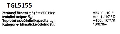

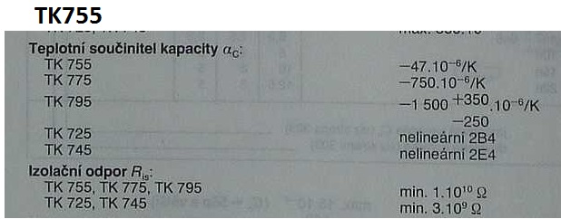

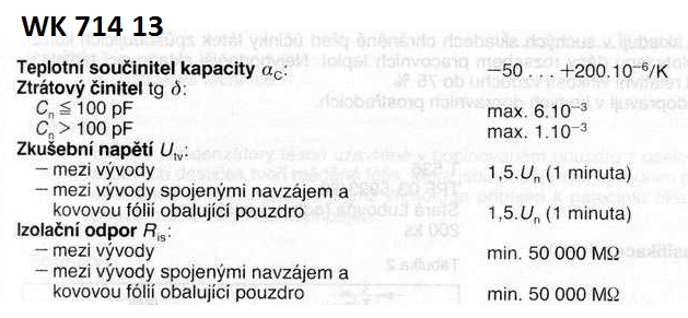

Zdravím všetkých,
kreslím si dosky pre rôzne VF konštrukcie (väčšinou do 30 MHz) a mám v pláne nakúpiť zásobu súčiastok. Potrebujem si ujasniť niektoré zásady, týkajúce sa R, L, C, použitých do VF obvodov. Sú to otázky elementárne (až primitívne) a informácie všeobecne známe, ale neviem všetko. Literatúra nie je konzistentná, resp. všetko som ešte neprečítal. Tak budem vďačný, ak ma niekto usmerní.
Prvá otázka sa týka kondenzátorov v rezonančných obvodoch. V tejto chvíli je pre mňa najdôležitejšia, pretože si chcem urobiť zásobu sľudových, keramických a polystyrénových kondenzátorov, a to je drahá záležitosť (sľuda, polystyrén).
Všetky tieto tri typy kondenzátorov sa používajú v rezonanč. obvodoch. Ale odporúča sa uprednostniť sľudové pred keramickými a tiež polystrénové pred keramickými. Kondenzátor má svojim teplotným koeficientom kompenzovať teplotný koef. cievky. Z katalógu vyplýva, že jedine sľuda môže mať aj kladný teplotný koef. (pohybuje sa od záporných do kladných hodnôt). Keramika a polystyrén majú čisto záporný - príklady v prílohe.
Záleži na tom, aké znamienko má teplotný koeficient cievky, ako je konštruovaná, z akých materiálov a podobne. Aký je teplotný koeficient (kladný/záporný) bežnej SV/KV cievky na plastovom teliesku s feritovým jadrom? Je kladný/záporný? Aký je koeficient cievky s ferokartovým jadrom? (kladný/záporný?)
Zaleží aj na tom, o ktoré rezonančné obvody sa jedná. U oscilátorov sa odporúča uprednostniť sľudové C pre keramickými. Prečo? Je to teplotným koeficientom, alebo vyššou kvalitou/menším zvodom? Alebo inak položená otázka: aký je najlepší typ kondenzátora pre oscilátor? Ďalej sa to komplikuje tým, že v rezonanč. obvodoch býva ešte buď pridaný varikap, vzduchový kondenzátor alebo keramický trimer, takže vo výsledku je to zložitejšie. Do toho teraz nechcem zachádzať.
Pre vstupné rezonanč. obvody a MF obvody sa odporúča uprednostniť polystyrénové kondenzátory pre keramickými. Prečo? TGL5155 má teplotný koeficien až -150, TK755 má -47 ppm/K. Takže je to kvôli menšiemu zvodu TGL5155?
Sú teda keremické kondenzátory určené pre najmenej náročné aplikácie, napr. spotrebná elektronika? Alebo je ich dominancia nad 30 MHz, kde už sľudové a polystyrénové strácajú svoje vlastnosti?

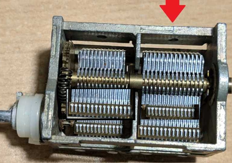

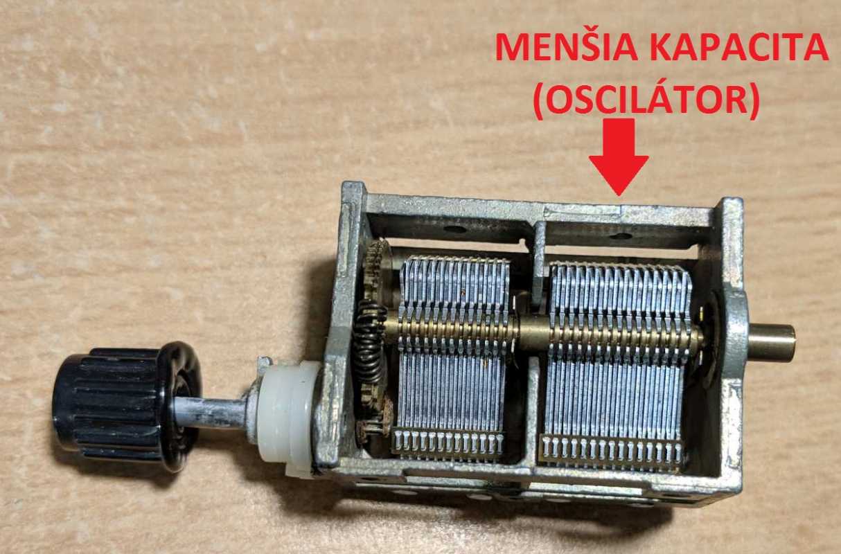

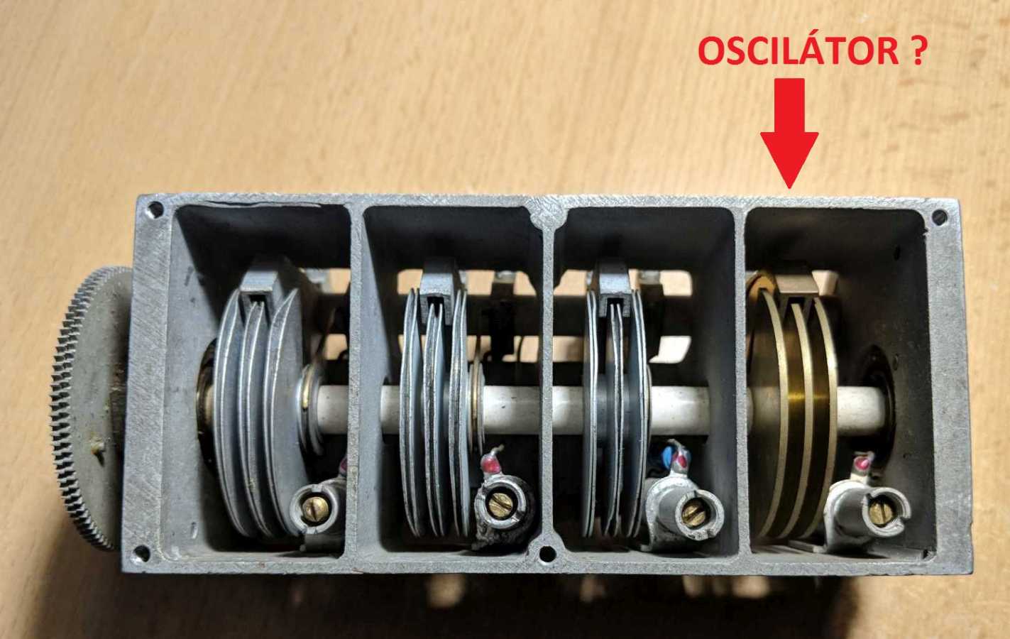

Druhú otázky (otázky) má na ladiace kondenzátory.
Kvalitntnejšie ladiace kondenzátory majú plechy z mosadze. V čom spočíva výhoda mosadze voči hliníku? Menšia teplotná rozťažnosť, alebo väčšia pevnosť pri tenšom plechu => menšie chvenie a menšia mikrofonickosť? Hlinik je mäkší materiál a tak by mohol mať menšiú náchylnosť kmitať. Niketoré kondenzátory sú kompletne mozadzné, iné majú mosadznú jednu sekciu - predpokladám, že oscilátorovú. Prikladám fotku kondenzátora z nejakej rádiostanice, kde iba jedna sekcia je mosadzná.
Niektoré kondenzátory majú rôzne veľké sekcie, pričom oscilátorová má väčšie rozmery - viac plechov. Pritom oscilátor vyžaduje menšiu max. kapacitu ladiacej sekcie, takže táto by mala mať menej plechov než sekcie určené pre vstupné obvody. Všimol som si to u kondenzátora, ktorý sa u nás často objavuje - myslím, že je to polská Eltra. Oscilátorová sekcia má viac plechov, pritom ale menšiu kapacitu. Medzery sa zdajú byť rovnako široké, ako u druhej sekcie. Prečo sa oscilátorová sekcia robí s väčším počtom plechov a ako sa v tomto prípade dosiahne menšia kapacita?

To že má ELTRA menší kapacitu na části s větším počtem plechů si myslíš nebo jsi to změřil?

Především máš špatně popsaný obrázek toho duálu: větší počet desek odpovídá větší kapacitě, zjevně mají desky obou sekcí přibližně stejnou plochu. Která sekce bude ladit anténní obvod, a která oscilátorový, to záleží na tom, který z rezonančních obvodů má větší indukčnost.

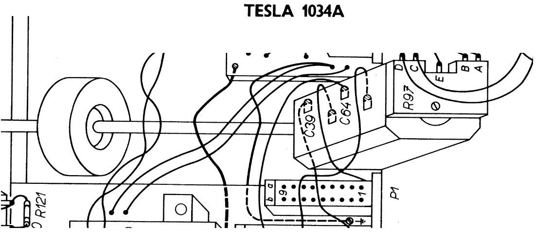

Ten paradox s kapacitou kondenzátora Eltra som objavil náhodou pri prechádzaní dokumentácie a tak trochu ma to šokovalo. S týmto kondenzátorom robím experimenty už roky. Nikdy by ma nenapadlo, že menej plechov má väčšiu kapacitu... V prílohe nájdeš screeshot z dokumentácie. C39 (pri kladke) má menej plechov. Overil som to v práci na LCR mostíku a pred chvíľou pomocou rezonančnej metódy. Nie si jediný, koho to prekvapilo Wink

Čo sa týka kondenzátora Eltra, zatiaľ musím stále oponovať. Trvám na tom, že viac plechov má menšiu kapacitu. Je to v dokumentácii a zmeral som to. Plechy v oboch sekciách majú rovnakú veľkosť. Vzduchové medzery sa zdajú byť rovnaké, ale okom sa to nedá presne určiť. LCR mostík HP to potvrdil.
Pripojil som pred chvíľou paralelne nejakú cievku. Pre veľkú sekciu mi vyšla rezonančná frekvencia 660 kHz, pre malú sekciu 610 kHz. Takže malá má väčšiu kapacitu a pomer rezonančných frekvencii na druhú dáva dobre pomer kapacít 380/320 pF. Dokážte mi, že sa mýlim, budem rád Wink

No jo, máš pravdu.
Sekce oscilátoru má sice 15desek zatímco druhá jen 13 desek, ale těch 15desek je rozloženo na větší vzdálenosti než by odpovídalo poměru 15/13. Prostě jsou u oscilátorové sekce větší mezery.

Zostáva doriešiť otázku, akú výhodu pre oscilátor má zväčšenie medzier. Možno vyššia kvalita, zmenšenie zvodu vplyvom vlhkosti (ak by sa tam nejaká vôbec dostala).

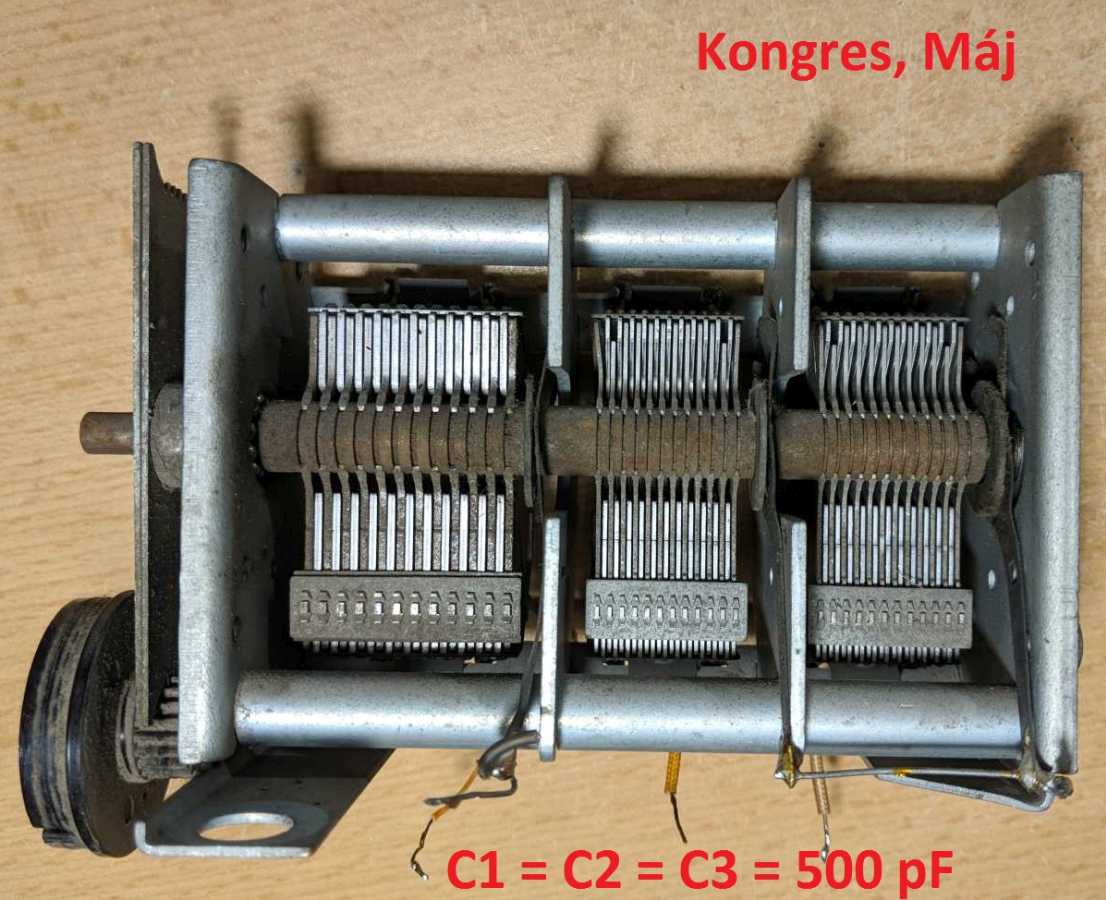

U triálu na starých rádiách (Kongres, Máj) urobili niečo podobné, ale tam bol iný zámer. Oscilátorová sekcia je najväčšia, ale dôvod bol v hrubších plechoch v osc. sekcii, aby sa obmedzilo chvenie. Vzduchové medzery a kapacita bola rovnaká, ako u tých dvoch ďaľších sekcií, včetne počtu plechov. U Eltry dôvod neviem.
