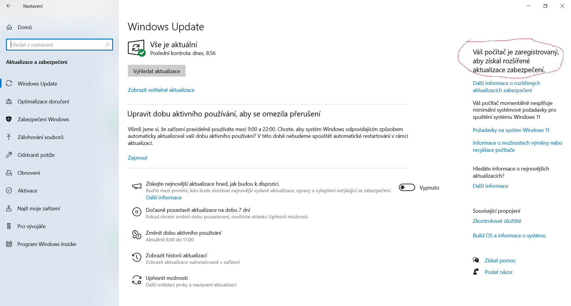

PříspěvekZaslal: st říjen 15 2025, 15:14    Předmět: Citovat
rnbw napsal(a):
Ale zaujimave je, ze sa aktualizuje aj ten druhy OS bez ESU.
To bude asi tím, že ty říjnové apdejty jsou ještě zadarmo.
Jestli chcete poznat, že jste zaregistrováni k ESU, tak asi podle tohohle nápisu vpravo nahoře.
 Velikost:  244.31 kB
 Zobrazeno:  104 krát

PříspěvekZaslal: čt říjen 16 2025, 8:06    Předmět: Citovat
Bug je potvrdeny - to hlasenie sa objavuje aj na Windows 10 LTSC 2021 a je to len vizualny problem:
https://massgrave.dev/tsforge#windows-10-esu-faq
Příspěvky: 36936
PříspěvekZaslal: st listopad 12 2025, 10:32    Předmět: Citovat
Dnes vysiel kumulativny update 2025-11. Na systeme s aktivovanym ESU (cez skript) ta hlaska po jeho nainstalovani zmizla.
Druhy OS bez ESU sa aktualizuje tiez Shocked
