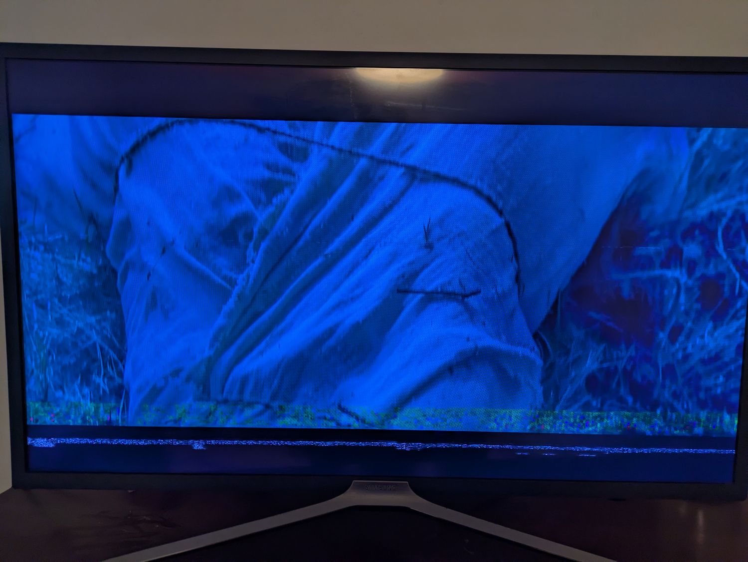

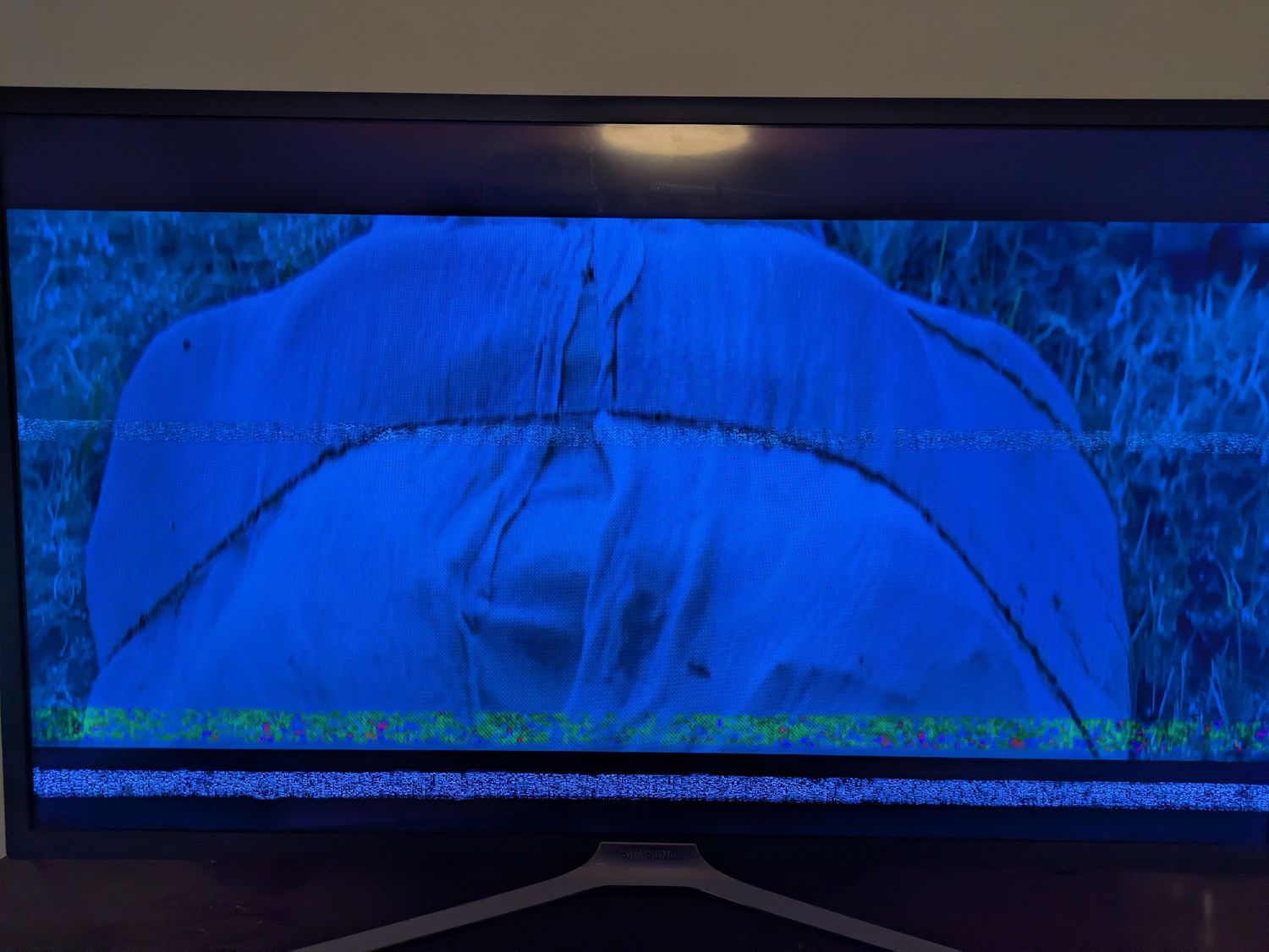

Blbne mi tahle TV dle obrazků.
Ale jen na Youtube a Disney+. Obraz z DVBT je OK, Netflix je OK, HBBTV je take OK. Pruhy tak jako problikavaji, nejsou tam stale.
Zkusil jsem restart, nechat 1 hodinu vypnute a nepomohlo to.
Aktualizace jsou automaticke a vzdy aktualni a ted je verze 1400.
Co s tim?
Diky

Vyzera to ako chybna RAM.

PříspěvekZaslal: so prosinec 20 2025, 16:16    Předmět: Citovat
rnbw napsal(a):
To by byl ale obraz s pruhama vzdycky ne? A to neni.

PříspěvekZaslal: so prosinec 20 2025, 17:38    Předmět: Citovat
Tak jsem zkusil na TV resetovat SmartHub. Odhlasilo me to, zrusilo aplikace. Po opetovnem prihlaseni a zaregistrovani do apliukace uz je to bez pruhů.
Tak nevim co to je za problem.

rnbw napsal(a):
a na to si ako prisiel ? Ci myslis ze Netflix nepouziva RAM ? Praveze Netflix je najvacsi pozierac RAM, pretoze decrypt DRM sa deje prave v RAM a uzivatel pisal ze Netflix mu chodi OK

PříspěvekZaslal: po prosinec 22 2025, 20:22    Předmět: Citovat
Tak reset SmartHubu nepomohl. Vcera OK a dnes opet pruhy.
