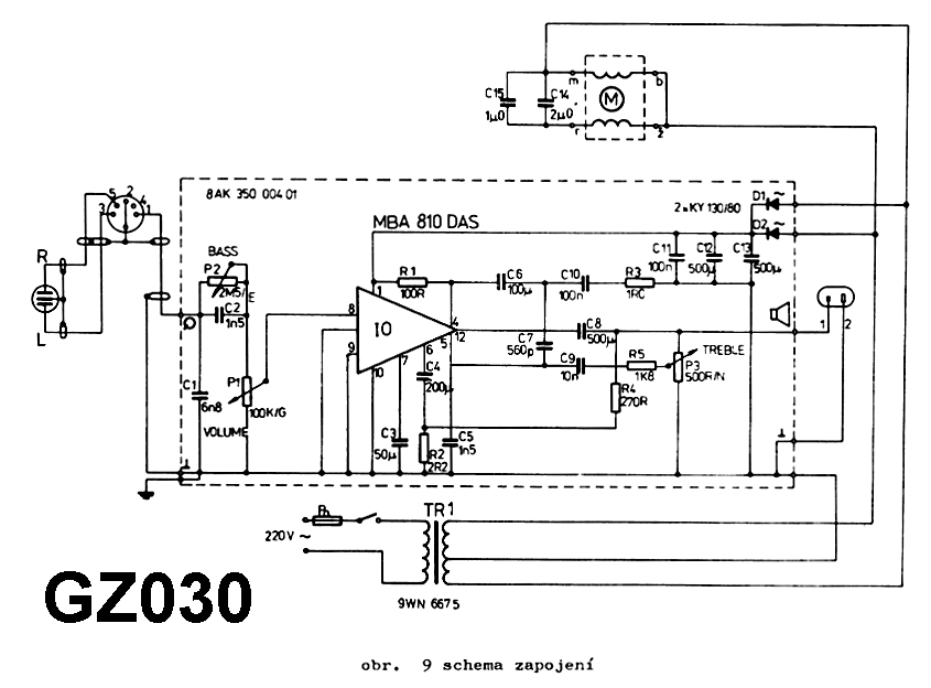

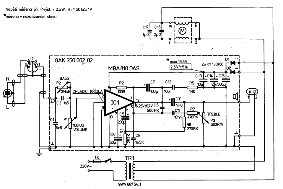

Nevíte, z čeho je tenhle mono modul s MBA810? Označení je 8AK 350 002.
Je tam dost neobvyklá kombinace potenciometrů na tónové korekce - 2M5 na basech a 500R na výškách.

>feliz_navidad: Modul je z kufříkových gramofonů, např. GZ041.

Ten modul byl už v modelu GZ030.
Tady k tomu máš schéma i osazovák, ono se číslování pozic součástek časem měnilo: časem tam přidali C3 a R1, které do schématu k GE041 nějak zapomněli zakreslit.
C1 odděloval stejnosměrně běžec potenciometru hlasitosti od MBAčka, jehož pracovní bod nastavoval R1 = M1 mezi vstupem MBAčka a kostrou.
