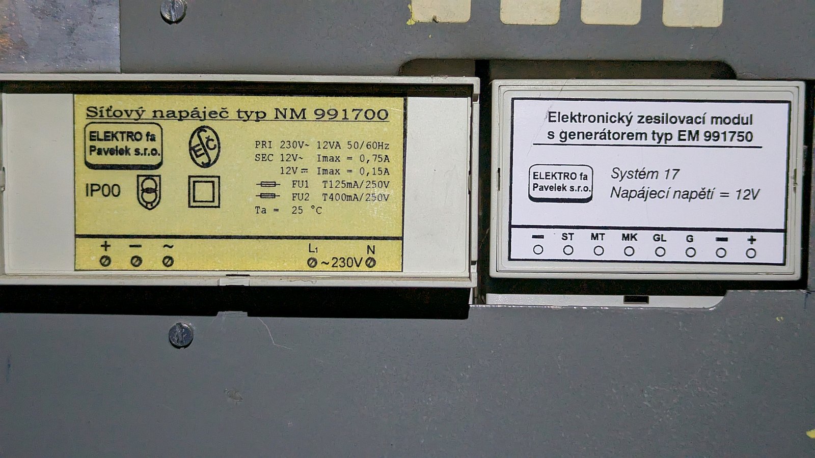

Dobrý den všem,
nemáte prosím někdo doma v šuplíku tyto komponenty k domovnímu telefonu - Systém 17 od firmy Pavelek s.r.o.?
1) elektronický zesilovací modul s generátorem EM 991750
2) síťový napáječ typ NM 991750
Koupím nebo alespoň zapůjčit, abych ověřil, jestli ten můj je vadný? (domácí telefony přestaly po stisknutí tlačítka zvonit a údajně je vadný ten zesilovací modul.)
Děkuji.

A to je takovej problém, když už to kleklo (a původce výrobků už asi není dosažitelnej), opatrně ty moduly otevřít a zapojit trochu reverzního inžinýringu? Pokud to nezvoní, bude na vině buď ten generátor vyzvánění, nebo jeho výstupní zešilovač pro ty samotný bytový "zvonky". Jinak bych se poohlídnul v knihovně po knížce Václava Maliny "Poznáváme elektroniku - Zapojení pro domácnost", jsou tam dost polopatisticky popsaný různý systémy společnejch domovních zvonků spolu s popisem úprav a "zvelebení" starších sestav. Třeba by z toho něco šlo použít ...
EDIT: koukám - a elektronická fa Pavelek s.r.o. v Opavě dál funguje, dokonce má dceřinnou firmu, která se zabejvá domovní komunikací "Czechphone" - https://www.czechphone.cz/cs .
Zkoušeli jste se obrátit o radu případně o pomoc na ně, jestli to náhodou není jejich výrobek?

Proč by nebyl. Ten štítek trochu klame. Výrobce tam je, ale výrobky prodává pod značkou CZECHPHONE.

A zkontroloval jsi vůbec, jestli to má napájení a jestli nejsou přerušené pojistky v síťovém napáječi? Viz štítek s označením. A pak dotažené šroubky na svorkovnicích. Pokud to někdo záměrně nepoškodil, tak u toho nemá jinak co odejít...

No, a je takový problém zkusit přímo původní firmu
https://www.epavelek.cz/kontakty/
podle stejného názvu firmy úplně dole na té odkazované stránce jako je na fotce modulů, jsou to třeba oni, a mohli by poradit.
Nicméně v těch starých modulech snad nebude nic světoborného a nedostupného, takže znalý elektronik by mohl mít vyřešeno a opraveno dříve, než při tom vypije kafe.

Kvůli opravě jsem už měl objednané dvě místní elektrofirmy, ale nikdo z nich na nic nepřišel. Všechno změřili, zkontrolovali, zkusili vyměnit zvonkové tablo, atd... Řešili to i s tou firemou Pavelek/Czechphone.
Teď jsem teda objednal z toho inzerátu elektronický modul a napájecí zdroj, tak uvidím. Jinak samozřejmě obě firmy mě tlačili do nového systému (dvoudrátového), což by znamenalo kompletní výměnu domácích telefonů, napáječe, centrální jednotky, zámku, ... To je pro mě až poslední možnost, protože závada bude podle mě nějaká opravidelná banalita.
