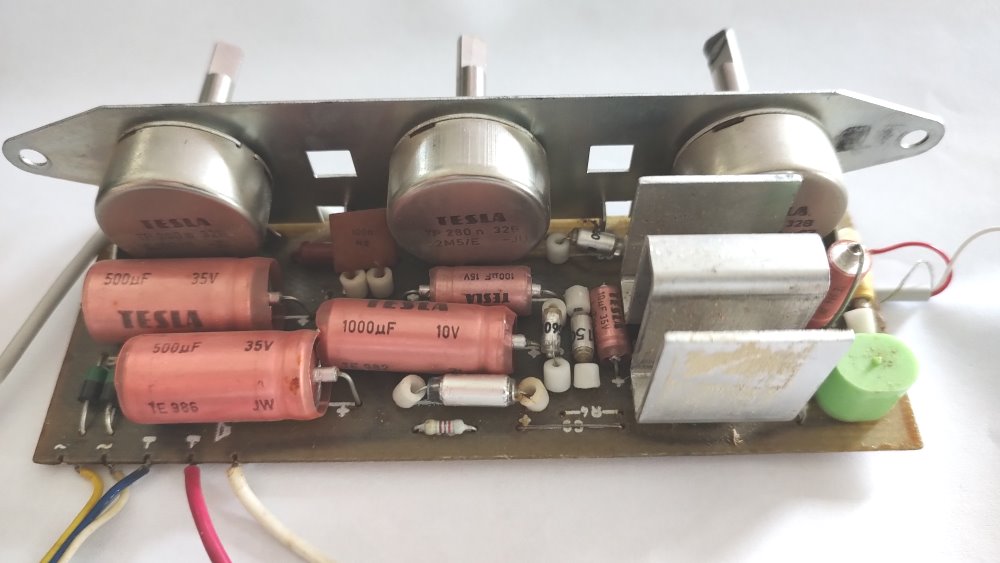

padik napsal(a):
Je tu nějaký pamětník, který stavěl s MBA 810 a pamatuje si zaváděcí cenu? Já jo. Myslím, bylo to až 320 Kč,.
Študoval som na SPŠ-E v Trdošíne, tak nám ,,učňáci" z Nižnej predávali celý zvukový modul vr.1978 za 150 Kčs (?). Potom sme však zistili, kde je smetisko TESLY Nižná, tak tam sme chodievali na ,,samozber" a nachádzali krásne farebné skrinky na TV Minitesla, (zelené, červené, modré, oranžové, žlté atď len im chýbala nejaká vetriaca mriežka, prípadne bol niekde škrabanec) a vrátnik tam mal už naskladané v krabiciach ,,všimné" balenia prvých COLOR 110 IN LINE s obrazovkou Toshiba pre management firmy a prospektorov mestečka Nižná...
P.S. Ale k téme: Na intráku v Trdošíne v 1.ročníku v r. 1978 som zistil: Keď na modul s MBA 810 na vstup privediem NF signál z repro výstupu B101, tak jeho zvukový prejav sa veľmi zvýši, je veľmi veľký, asi na úrovni 30W, až do momentu, keď sa ozve rana, niečo preletí okolo ksichtu a v integráči je kráter....Takto sa tvoria a vznikajú skutoční odborníci v obore ..elektro"......😊
