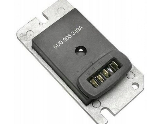

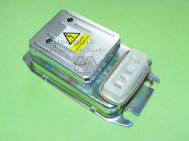

Je to k nevíře, ale já MBA810 zažil v jednotce elektronického zapalování. Lidi tehdy přišli s tím, že to "po umytí motoru" nestartuje. Pokud se pamatuju, jsou tam ještě dva KCxxx a dva KUX41 (KUX48, nebo jejich kombinace, už jsem to zapomněl). Může samozřejmě existovat jiná plechová verze. Ta nejnovější bude mít zaručeně jiná střeva.
