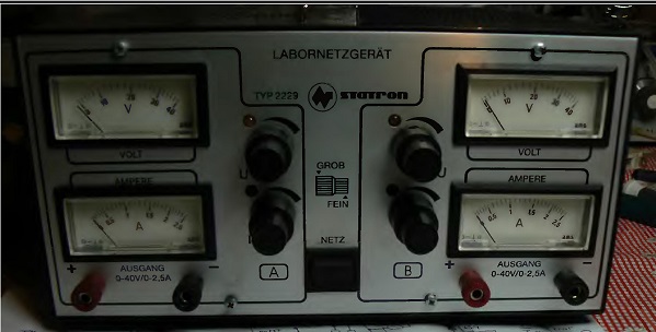

Když tak koukám na to schéma Statronu 2229, vždyť by to muselo mít strašně nelineární stupnice těch potenciometrů napětí a proudu. Je to chybně nakreslené nebo mi něco uniká?

lesana87 napsal(a):
Je to tak. Ono to žádné stupnice u těch (tandemových) poťáků ani nemělo, každý zdroj měl samostatně A a V-metr a to (asi) stačilo.

PříspěvekZaslal: čt prosinec 18 2025, 18:54    Předmět: Citovat
Přitom by stačilo u potenciometru "hrubě" vzít výstup z běžce a nespojovat ho s horním koncem dráhy. Tím by oběma potenciometry tekl téměř konstatní proud a vliv potenciometru "jemně" by byl tedy také pořád téměř stejný (cca 9% rozsahu). Běžec uzemnit nějakým vhodně velkým odporem, který by neměl velký vliv na linearitu, ale zároveň aby v případě odskoku běžce spadlo napětí na nulu a nevyletělo na max.
Edit: Koukala jsem na nastavení proudu, ale tam je v sérii dost velký odpor, takže ta nelinearita (změna proudu potenciometry) není zas tak velká a u nastavení napětí vlastně není vůbec, tam je proud konstantní, bez ohledu na nastavení potenciometrů. Takže beru zpět.

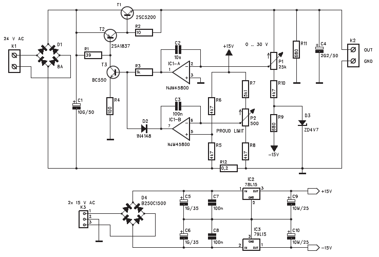

PříspěvekZaslal: čt prosinec 18 2025, 19:18    Předmět: Citovat
Tady máš celý obrázek:

PříspěvekZaslal: čt prosinec 18 2025, 19:28    Předmět: Citovat
To vypadá na Elektor. Není tam 5G, jen 2G2. Smile

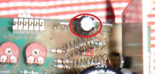

PříspěvekZaslal: čt prosinec 18 2025, 19:33    Předmět: Citovat
V česku AR6/2006, ale nepíšou, kde to okopírovali.
https://archive.org/details/statron_2229/page/n5/mode/2up
Ten pán co překresloval schéma statronu z nějakého důvodu vynechal elyt u výstupních svorek (na desce), ve zdroji co jsem měl na stole byl 470uF na 63V. V obrázkách v odkazu ale je vidět:

PříspěvekZaslal: čt prosinec 18 2025, 20:14    Předmět: Citovat
No v tom schematu "aaa" se stačí podívat na hodnoty kondů ve zpětné vazbě obou operáku a pouvažovat, co to bude dělat, když odskočí některý z jezdců potenciometrů U nebo I . No a ten kond 2G2 to asi jistí, aby zničení napájených zařízení bylo úplně sicher .... Very Happy .
Příspěvky: 2194
PříspěvekZaslal: čt prosinec 18 2025, 20:47    Předmět: Citovat
Na tom schématu aaa nebude dobře hodnoto odporu R1. Tohle pravděpodobně způsobí vývin dýmu na T3.
