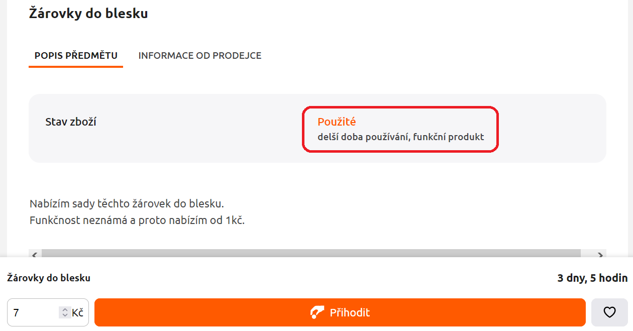

Když záleželo na měkčím osvětlení, použil jsem bleskovky, před nimiž byl sklopený (odklápěcí byl proto, že se ty magnéziové bleskovky musely měnit) rozptylný filtr, zatím, co z reflektoru čouhaly a svítily i do stran. Ale to bylo drahé žrádlo, jedna žárovka na jeden záblesk. Jedna přišla na asi Kčs 2,50 a blbě se sháněly už tenkrát. Ale na tři tužkovky se jich dalo odpálit moc.
Docela mě pobavil inzerát na Aukru, kde jsou tyto bleskovky nabízené jako použité.
Já vím, jsem poněkud OT, ale tohle si neodpustím.
Jak se jednou použije, je její životnost 1/30 s, pak se vyhodí. Podruhé není co použít.
 Velikost:  29.98 kB
 Zobrazeno:  61 krát

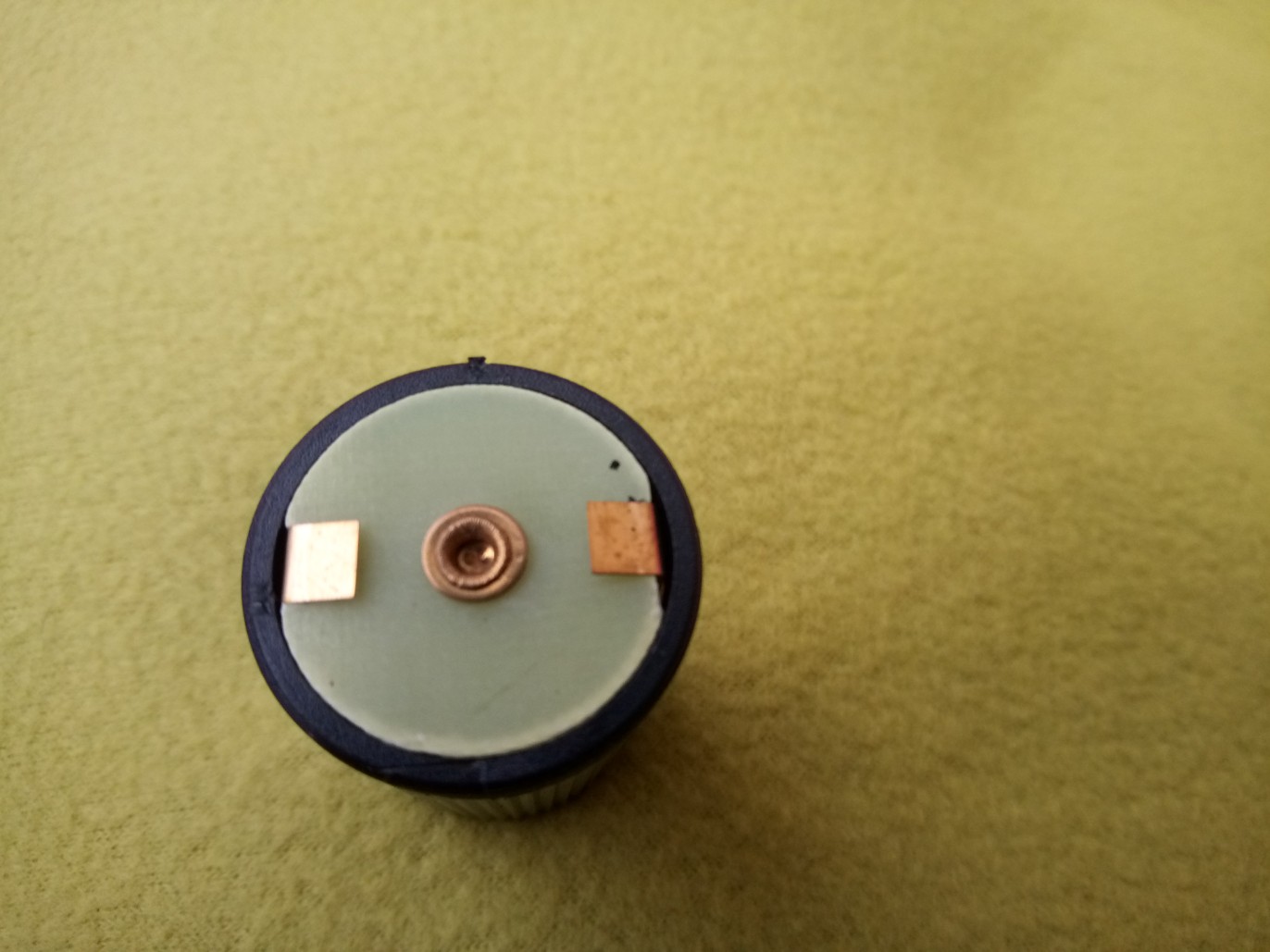

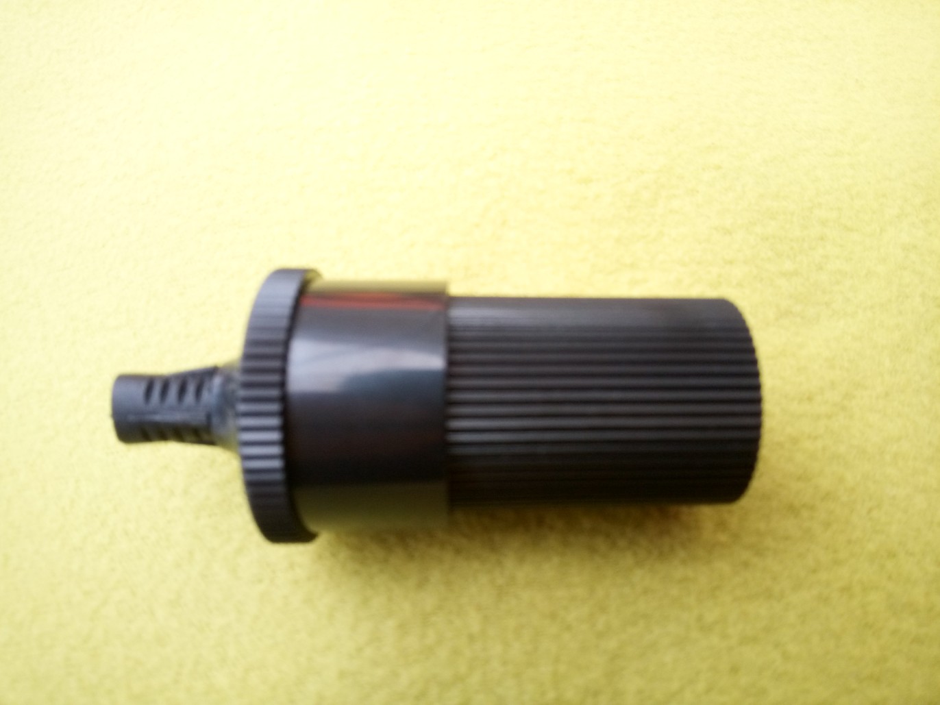

V elektre som kúpil túto koncovku ale sám mi povedal, že je to tak na 2 A a kontakty sú nespoľahlivé a mám vraj pozrieť na vrakovisku z auta, že sú lepšie. Ak by ste niekto mal, odkúpim.
