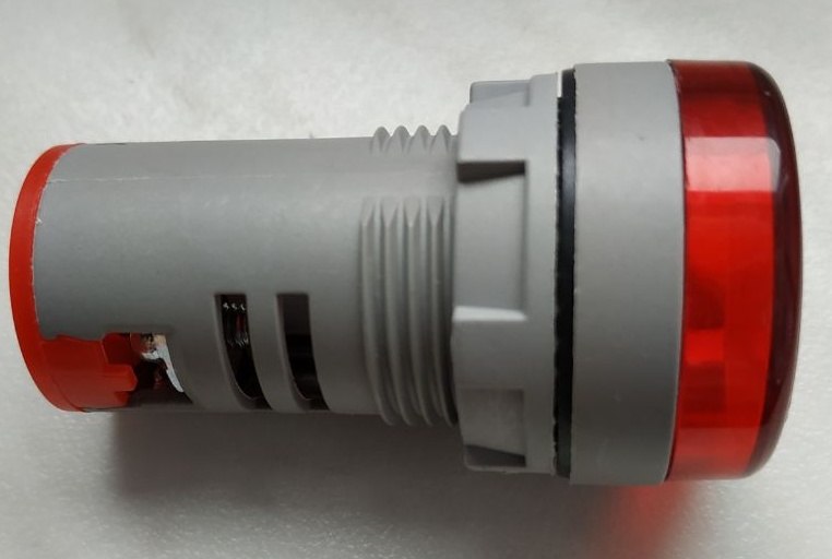

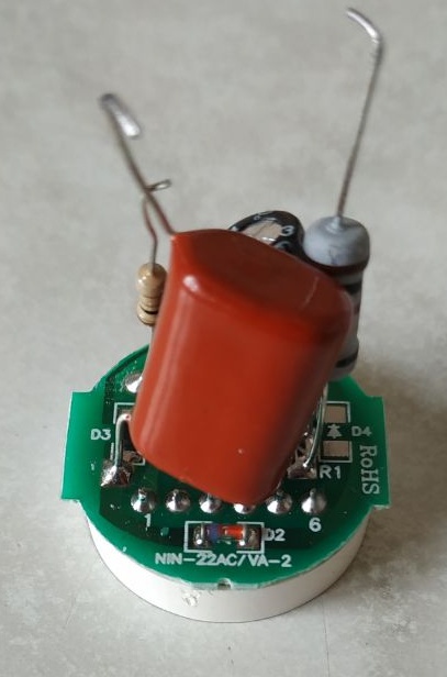

Potřebuji poradit s úpravou tohoto voltmetru (viz. obrázky) z 2-vodičového na 3-vodičový. Jedná se o voltmetr od 12-500V-AC a potřebuji ho upravit, rozdělit napájecí část od měřící části. Napájeno to bude 230V-AC a měřící část od 0-230V-AC. Předělával už někdo takovéto voltmetry?

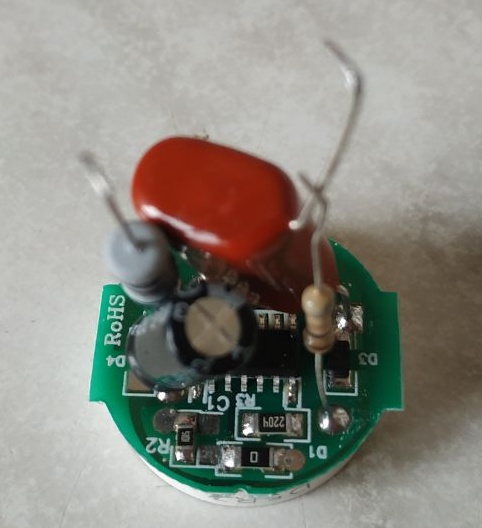

Na vstupnu nožičku zražacieho kondíka je pripojený odpor. Ten bude merací. Odpojiť , vyskúšať
Příspěvky: 20226
PříspěvekZaslal: st prosinec 17 2025, 11:31    Předmět: Citovat
Zkoušel jsem rozdělit střídavej voltmetr 230V obdélníkovýho provedení od Hezký den. http://www.hezkyden.cz/shop/panelovy-digitalni-voltmetr-led-300v-ac/ Při napájení 230V to pod vstupní měřený napětí cca 60V měřilo hrozně nepřesně a pod asi 30V byly na displeji nuly. Navíc bacha na galvanický spojení se sítí.
Pro oba píšou podobnej rozsah měření, nejspíš ten tvůj bude mít stejnej problém.

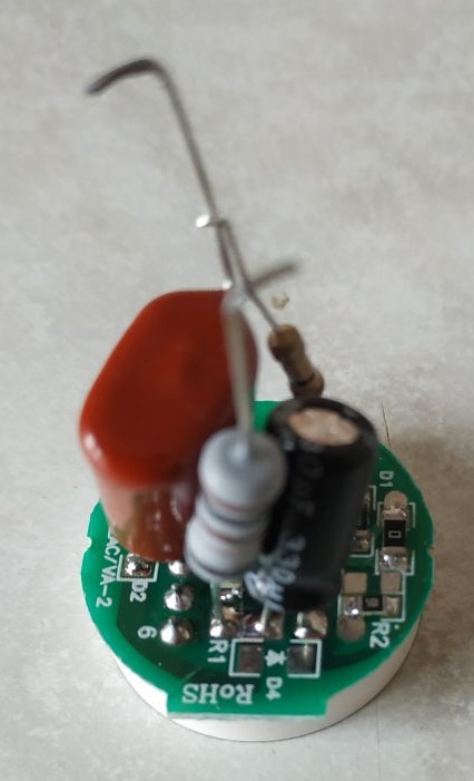

uvedomuješ si, že merací vstup bude galvanicky spojený zo sieťou? Toto nieje voltmeter vhodný na nejaké úpravy ...

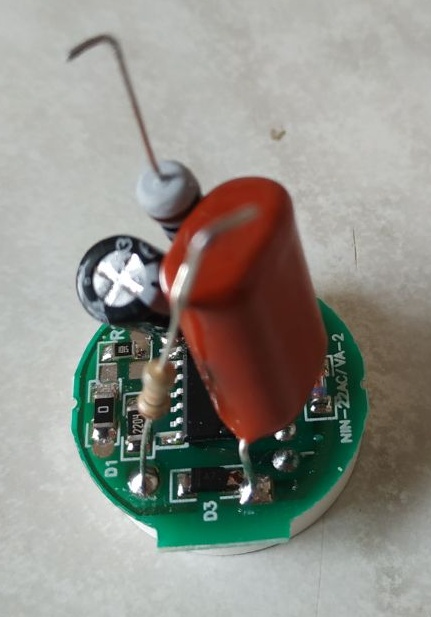

Když už tady Celeron vzpomněl hezký den, na jeho webu se dá najít toto:
http://elektro.hezkyden.cz/stridavy-voltmetr-led-230v-uprava-pro-mereni-od-nuly/

No to je zajímavý. Když jsem ten měřák rozdělil a napájel jsem ho z 9V DC adaptéru, tak se právě choval jak jsem popsal, měřil dostatečně přesně až od 60V AC nahoru. Tak mám asi jinej typ, nebo starší provedení. Kouknu se na to ještě jednou.
