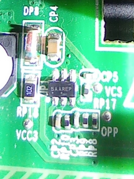

Dobrý den vespolek! Známý vyhodil tuhle TV protože nefungovala a mě jí bylo líto kvůli zdravému displeji aby se vyhodila tak jsem si řekl že než se vyhodí tak zkusím zjistit závadu. Jsem čerstvě ve starobním důchodu a jsem doma s e štěňátkem NO kterému Staford překousl přední nohu tak je po operaci tak na to mám trochu času v tomhle počasí. Takže filtrace dobrá 321V na kondenzátoru. Mosfet v pořádku, optočlen v pořádku ale myslím že nebude v pořádku ten asi driver co je na obrázku. Pokud je to driver Je to základní deska HLS64FJ-i a SMD součástka SOT23-6 s označením které je zřejmé z fotografie a to je 5A AREP. Je na pozici UP1. Mezi pinem 6 a G Mosfetu je ještě dioda 1N4148W. Na pinu3 je 0,35V měřeno všechno DC. Na pinu 5 je 5,2V a na ostatních pinech nic. Nula. Nemohu tuto SMD součástku najít, nevěděl by prosím někdo co je zač a nebo náhradu?

Mohl by to být OnSemi NCP1251BSN65T1G nebo některý jeho blízký příbuzný.
Mám tady Changhong LED32C2000H, ten je podobný.
(Ty elektrolyty a okolní diody raději ještě přeměř.)
(Nemusí mít platnou revizi.)

Díky moc! Tam jsem opravdu nehledal. Jen Google. Novou desku kupovat nebudu. Dělám to jen pro zábavu. Jo elektrolyty jsem zkoušel zajícometrem a v pořádku. Případně mohu vyměnit. Ještě jednou díky!!!

Máš tam nízke napätie na pine 5 (VCC). Skús pozrieť na túto schému. Na poslednej strane je schéma zdroja. Primár by mal byť podobný.
