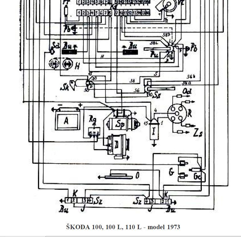

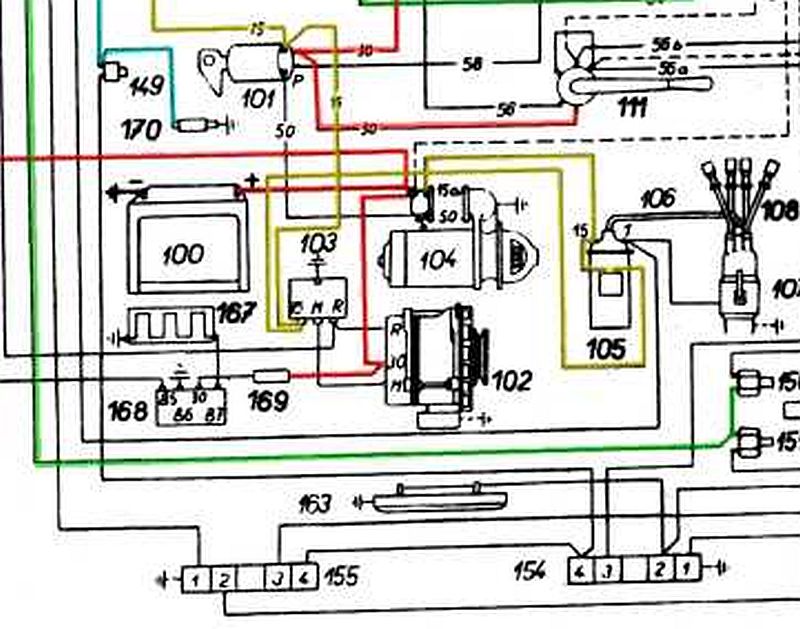

Potřebuji poradit jak zapojit regulátor dobíjení ve voze Škoda 100L. Ve voze bude alternátor stejný s pozdějšími vozy Škoda 105/120 Podle schématu i když u modelu 73 má být již alternátor tak tam je pořád značení jako bylo pro dynamo. Regulátor bude jako u vozů 105/120 viz foto.

https://www.poradte.cz/auto-moto/3269-zapojeni-alternatoru.html

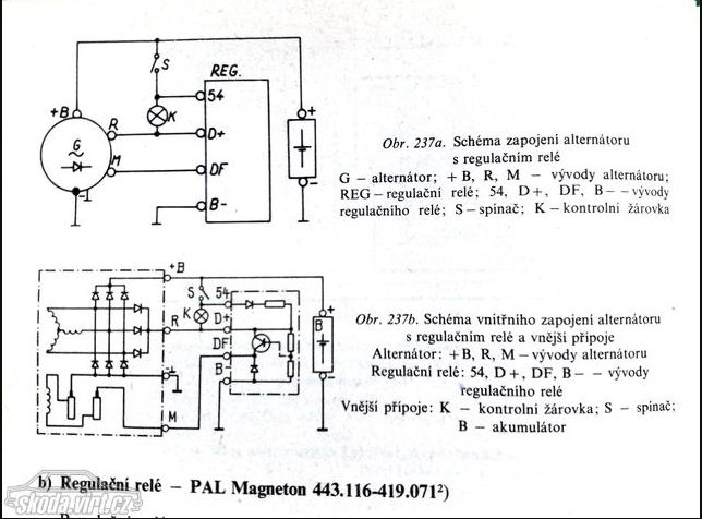

Podle obrázku ..... regulátor stál krvavé peníze a dal se postavit velice snadno, to už je historie.

Zaky doufám že to tak je, tam se píše o Favoritu, ale ten má regulátor přímo v alternátoru. To schémátko by ale mohlo odpovídat alternátoru Škoda 105/120.

Výše uvedený regulátor PAL a jeho zapojení ve Š105/120 je na přiloženém obrázku - je to stejně jak na obrázku od Jardy.

Co chceš poradit ? Dej ty dráty tam , co patří .
