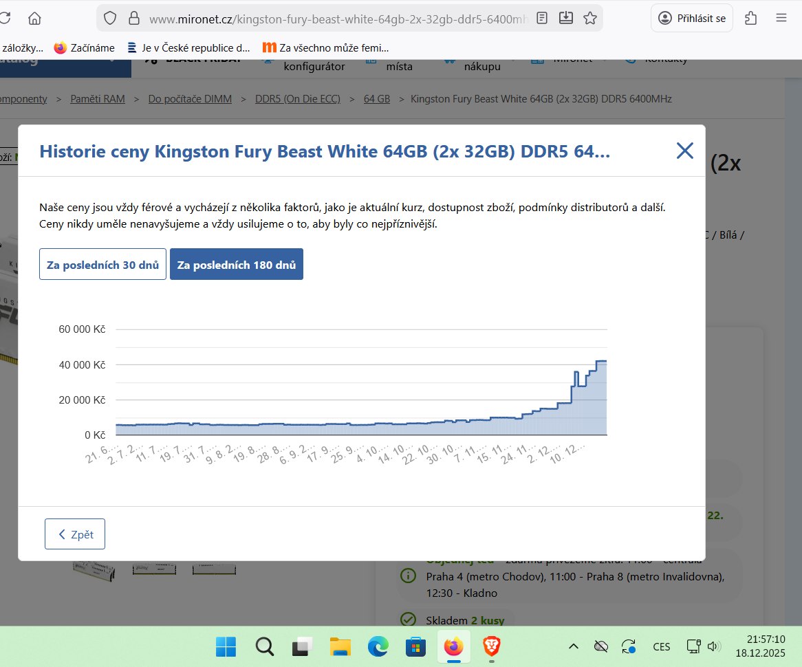

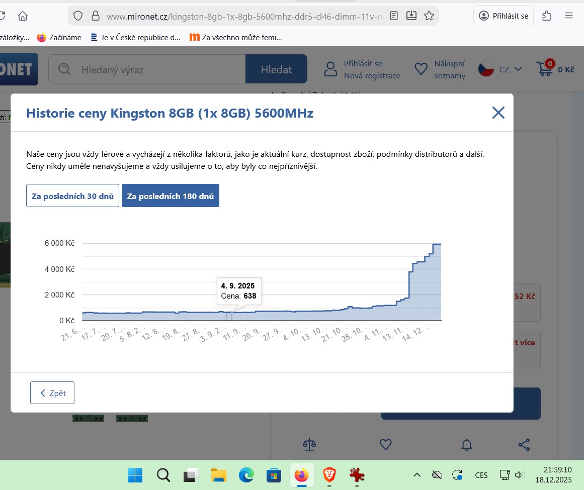

Jak se nedávno psalo ve zpravodajství, tak RAM skutečně zdražily jako prase! Je to v p*deli!! Snad zase někdy zlevní. Osoba blízká si koupila do novýho PC 64GB RAM asi v srpnu 2025 a od té doby to dost podražilo!

01 02 03

2.2025 32GB DDR5 , 110€
Teraz to iste , 350€.... a málo kde ich majú

Hydrawerk napsal(a):
Napadlo mi podívat se jak moc zdražily moje paměti. 27.8.2025 jsem stavěl nový PC a kupoval v Alze Corsair Vengeance 32GB (2x 16GB) DDR5 6000MHz za 2990,-Kč. Dnes extrém v Mironetu 20802,-Kč. V Alze je už nemají a tam, kde ještě jsou je mají za trojnásobek srpnové ceny. Shocked
