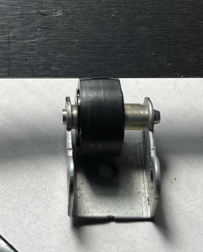

Tak mě to nedalo a vymontoval jsem roller s držákem ven. Ta vůle na osičce se dá vymezit je tam taková plastová vsuvka, která drží celkem pevně, ale dá se posunout a tím ten roller přestane mít vůli.
Dale se mě zdálo, že gumový povrch není úplně rovný. A nakonec je to tak. Je to lehce do soudku viz foto. A teď otázka má to tak být? Předpokládám že ne a že to má být rovné. Tedy obrousit do roviny? Guma se mě zdá ještě ok.
Nebo se na to vyprdnout a shánět rovnou náhradu?

Příspěvky: 20960
PříspěvekZaslal: út prosinec 16 2025, 19:02    Předmět: Citovat
Ano , je to zajímavý tvar , člověk by předpokládal opačnou geometrii . Ale asi to činí chemie v páscích a vznikne vadný soudek . Problém je v tom , že pokud koupíš před 25lety vyrobenou rolnu , nemá nikdo potuchy o kvalitě gumy . Ono je to stejné s unašeči i spojkami , kdy staré povrchy i hmoty pod povrchem nejsou , jako byly . A pak se marně snažíš . Proto toto neberu ani od známých .
Příspěvky: 37142
PříspěvekZaslal: út prosinec 16 2025, 20:07    Předmět: Citovat
Je to spravny tvar - prave tento tvar drzi pasku v strede kladky.
Příspěvky: 20960
PříspěvekZaslal: út prosinec 16 2025, 20:16    Předmět: Citovat
Asis neměl v ruce novou kladku ...........

PříspěvekZaslal: út prosinec 16 2025, 20:23    Předmět: Citovat
Soudek je správný tvar. Dva roky nazad jsme to tu probírali na kotoučích. Sám mám takovou úpravu na B700 a osvědčilo se to. Pásek si pomáhá na největší obvod kruhu. Střed soudku musí být přesně uprostřed pásky. Je to samostředitelné.
Na stejném principu fungují ploché řemeny na řemenici. I malý soudek je lepší než rovina.
Příspěvky: 20960
PříspěvekZaslal: út prosinec 16 2025, 20:25    Předmět: Citovat
Na vchodovém výboru ?????
Příspěvky: 37142
PříspěvekZaslal: út prosinec 16 2025, 20:28    Předmět: Citovat
BOBOBO napsal(a):
Vsetky kazetakove kladky, co som mal v rukach, mali sudkovity tvar. Mam tu aj nejake nove.
Princip vysvetlil MiraSt.

PříspěvekZaslal: út prosinec 16 2025, 20:36    Předmět: Citovat
Otoč roller (o 180° - pokud to konstrukce dovolí) zamontuj zpět a uvidíš či se co změní.
