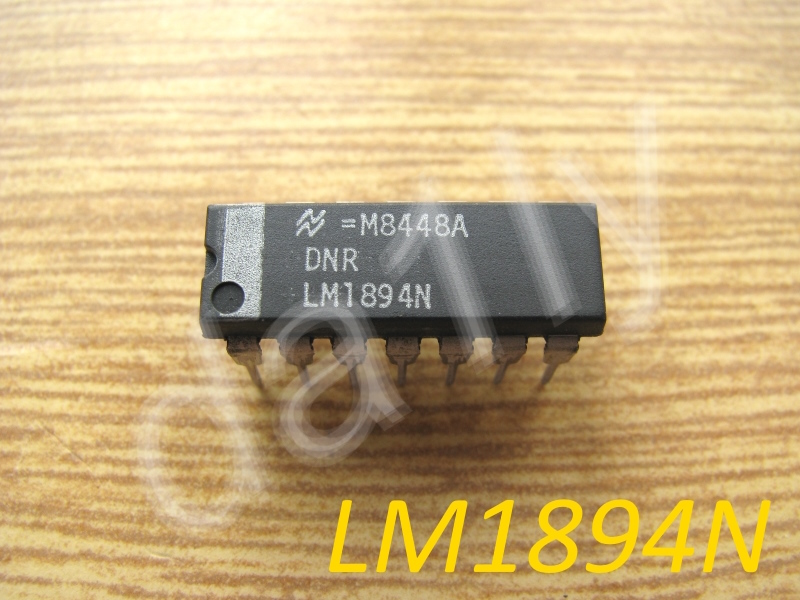

Mám iba LM1894N – 20ks – 1,75€ >> 0,95€ Dynamic Noise Reduction System DNR® - DIL14
