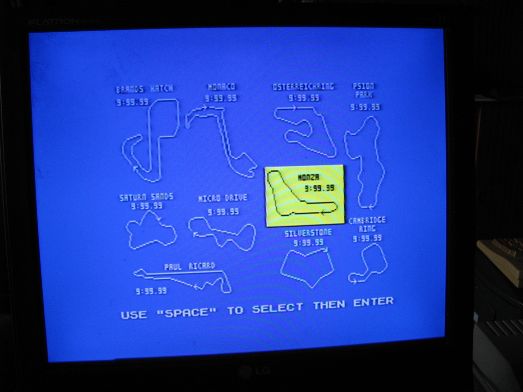

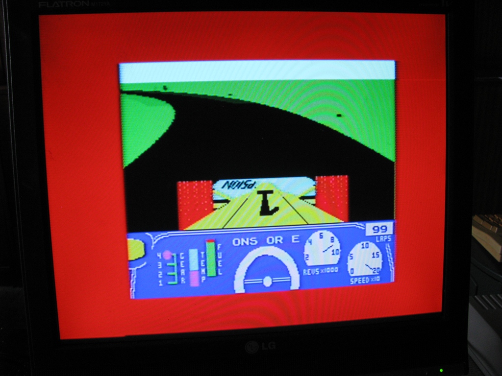

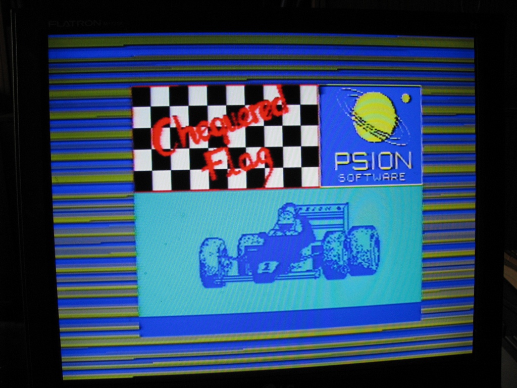

Víkendové "hraní". Chequered Flag jsem získal v .tap a převedl do zvukové podoby (přes 12MB) nástrojem, jehož jméno už jsem zapomněl a netuším, kde se na mém hlavním PC nachází. Embarassed
Spojení mezi Didaktikem a ntb. HP-mini zprostředkovala dvoužilová stíněná šnůra (klasická šedá Tesla, DIN3 - DIN3) a narychlo spíchnuté krkolomné redukce mezi vývody 1, 2, 3 a dvěma jacky 3,5mm stereo (vždy využitý jen konec kolíku plus "GND").
V sobotu běžel Didaktik v režimu test (primitivní program uvedený minule) od 13h. O půlnoci jsem zariskoval, nechal ho přes noc v chodu a ráno v 9h usoudil, že ho nechám až do nedělní 13. hodiny. Pak přišel na řadu onen Flag. Později zkouška LOAD/SAVE onoho "testu". A protože pgm. Záznam zvuku (v základu v XP) omezuje délku záznamu na minutu (ovšem umí uložit ve .WAV) a Nahrávání zvuku v Ubuntu Mate zase nenabízí .WAV (ovšem nahrává nad limit jedné minuty), pořídil jsem raději dva experimentální záznamy (Test.wav | Test.ogg).
Chequered Flag - ládování z ntb. HP-mini
 Velikost:  279.55 kB
 Zobrazeno:  3 krát
Program se rozběhl (výběr tratě)
 Velikost:  227.34 kB

Po nějaké době uživatelské pasivity započne roztomilé demo
 Velikost:  253.59 kB
