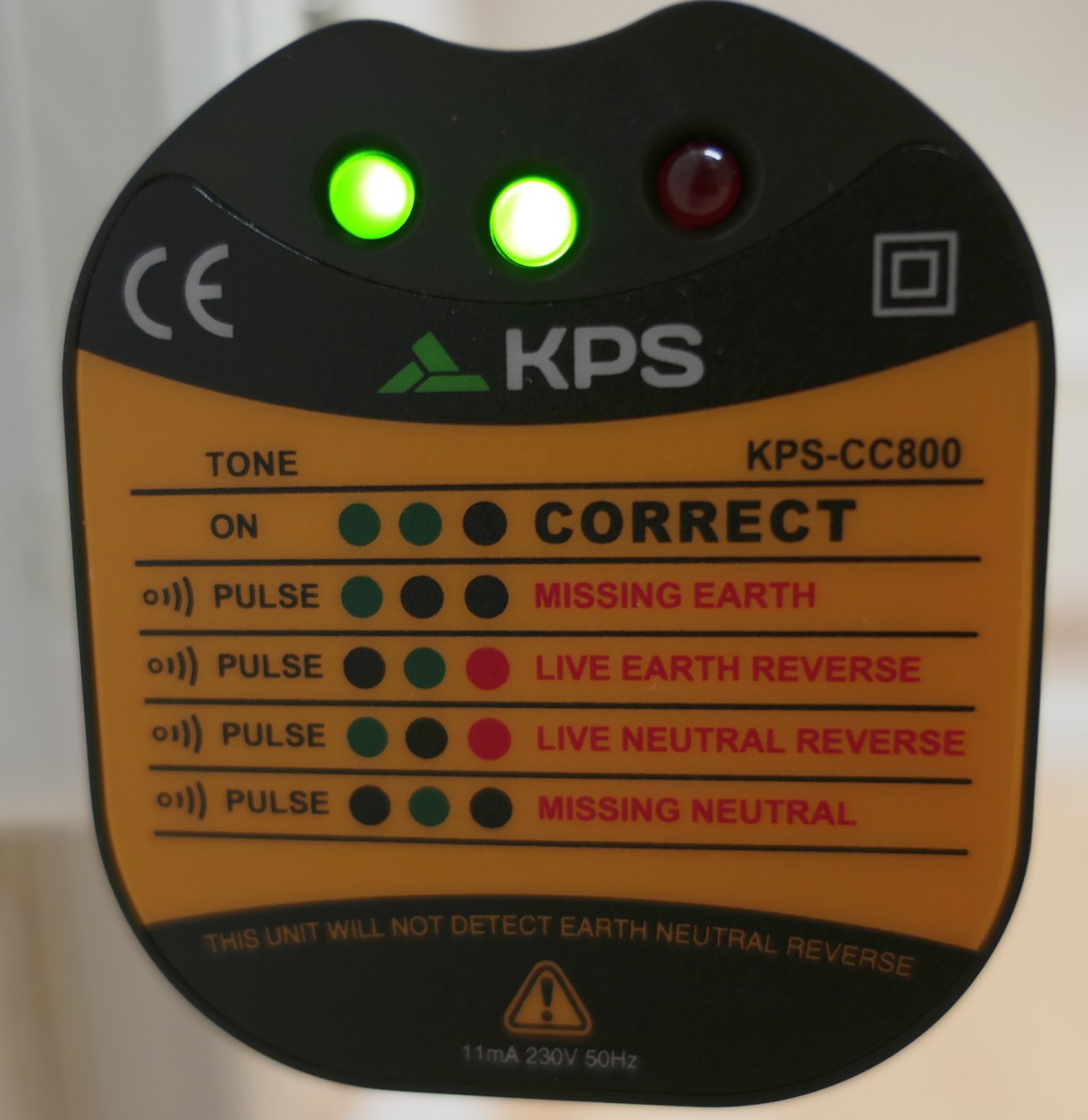

Tester zásuvek 230V - schéma ?
Hydrawerk
Založen: Dec 13, 2011
Příspěvky: 8507
Bydliště: Earth
PříspěvekZaslal: so prosinec 13 2025, 18:52    Předmět: Citovat
Po zapojení přes starou rozdvojku přehazující fázi se rozsvítí jakože korektní stav. Smile
ZAPOJENO PŘES ROZDVOJKU.
 Velikost:  145.31 kB
 Zobrazeno:  20 krát
01 02 03
Příspěvky: 35579
PříspěvekZaslal: so prosinec 13 2025, 19:01    Předmět: Citovat
Což je podle normy zcela v pořádku, indikovat má jen odpojení nulovýho nebo ochrannýho vodiče.
Příspěvky: 37504
PříspěvekZaslal: so prosinec 13 2025, 19:42    Předmět: Citovat
Vtipne je, ze to ide pripojit aj do Schuko zasuvky - oboma smermi.

PříspěvekZaslal: ne prosinec 14 2025, 20:49    Předmět: Citovat
To je snad vlastnost Schuko, vidlici lze otočit o 180 stupňů.
Příspěvky: 37504
PříspěvekZaslal: ne prosinec 14 2025, 22:29    Předmět: Citovat
Ano, ale ten tester bude v jednej polohe indikovat prehodenie L-N.
Namiesto toho by radsej mohol ukazovat polohu L. A za chybu povazovat len ked je faza na ochrannom kontakte.
Příspěvky: 20582
PříspěvekZaslal: po prosinec 15 2025, 0:46    Předmět: Citovat
Jsou vůbec originál zásuvky Schuko (tedy bez kolíku PE) u nás v ČR povolený montovat? Byly časy, že povolený nebyly. A asi to stále trvá podle věty v katalogu ABB: nabízíme také zásuvky do zařízení určených na export s bočními ochrannými kontakty (Schuko)
Obojetný vidlice s bočníma kontaktama a dírou pro kolík PE jsou bez problému.
