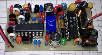

Č.2 je na světě (snímek), nakonec jsem desku osadil celou včetně dekodéru.
Bohužel zatím stejný problém jako u jedničky, na pinech 15 a 12 dosáhnu krásný promodulovaný obraz signálu, ale z MF zesilovače z toho leze jen opět jakýsi nedodělek, a samozřejmě katoda D1 a kolektor T2 - jen zubatá čára.
Dosavadní pokusy s laděním:
vstupní cívka a TR1 (černé) výrazně ovlivňují signál - dá se jimi naladit opravdu krásný promodulovaný obraz signálu na pinech 15 a 12, i když u Trafa mě zarazilo, že při prolaďování buď zvětšuje amplitudu signálu, ale zároveň snižuje promodulování signálu , a nebo naopak, nikdy ne současně.
Nakonec jsem tedy ladil ne podle osciloskopu, ale podle poklesu napětí voltmetru (analogového) na kolektoru T2. Na pin 7 TCA440 prolaďování trafa ani vstupní cívky nemá žádný pozitivní výsledek.
Porovnal jsem měření napětí bez signálu na pinech 1 až 16 TCA440 s již funkční jedničkou, výsledek je shodný.
Kolektor T2 bez signálu 4,6V, báze T2 0,6V. Na pinu 9 TCA440 se signálem naměřeno 500mV.
Je to něco kolem toho integrovaného mf zesilovače TCA, nebo vnějších součástek, které ovlivňují jeho funkci.
Ještě mě jen laicky napadá, nemůže takový stav způsobovat např. svod nějakého ker. kondenzátoru nebo tantalu?

Těch 500mV je AVC, které vzniklo usměrněním vf napětí z pinu 7. Takže to chce lépe měřit na pinu 7. Ten problém s ovlivněním hloubky modulace se dá vysvětlilt jen nedostatečnou filtrací AVC od nf signálu na pinu 9, potažmo i na pinu 10. Možná někoho napadne jiný "mechanismus" (snad přebuzení?). Zkusil bych porovnat chování s odpojenou D1, popř. pinem 9 zkratovaným na zem (bez AVC).
Ještě poznámka - TR1, T2 a pod. by měla být označení shodná s označením na nějakém schematu. Sice je tu nějaká intuice, ale "nezasvěcení" a náhodní kolemjdoucí se hůře orientují.
A ještě k té D1 - je to germ. dioda, pájená s maximálně zakrácenými vývody...a ještě katodou na dps... to pájení jí určitě dobře nedělá.

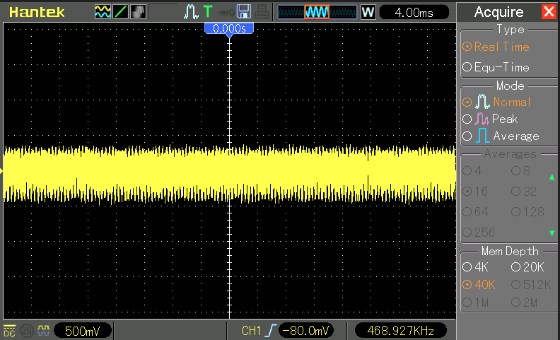

Ad1)Zkusil jsem s vyndanou D1, na pinu 7 ani 12 nenaladěno nic optimistického, jen žlutý pruh s velkou amplitudou.
Ad2) Omlouvám se, od teď respektuji značení mého schéma z 8.12.2025
Ad3) Diodu jsem pro jistotu vyměnil za jiný kus (GA205 Uf=783mV,Ir=3,7uA) a tentokrát anodou k desce, výsledek beze změn viz. snímky pinu 15,12 a 7.

Na tom pinu 7 to bude také, jen se ti to nepodařilo zachytit. Zkus to na katodě D1 s časovkou 800us a sestupnou hranou na triggeru. A hlavně ten trigger (značka) musí ležet někde v té stopě!
Prostě musíš donutit osciloskop, aby ti ukazoval to, co chceš vidět.

masar napsal(a):
...na katodě D1 s časovkou 800us a sestupnou hranou na triggeru. A hlavně ten trigger (značka) musí ležet někde v té stopě!... Wink
Provedeno, výsledek přikládám (viz. snímek) Je to zase jak začarovaný.

Příspěvky: 13895
PříspěvekZaslal: po prosinec 15 2025, 12:40    Předmět: Citovat
Samozřejmě, že to dává smysl. Pomůže ti to rozlišit, v kterém "soupeři" je problém.
Ten poslední průběh má nějak moc vf složky, je v pořádku filtrace (4n7) na katodě D1? A je to vůbec vf složka? (zvětši vert. citlivost a přepni časovku na 10us).
A taky tam chybí těch +500mV, cos naměřil V-metrem.

Ten poslední průběh má nějak moc vf složky, je v pořádku filtrace (4n7) na katodě D1? A je to vůbec vf složka? (zvětši vert. citlivost a přepni časovku na 10us). A taky tam chybí těch +500mV, cos naměřil V-metrem. Wink
Takhle jsi to myslel- viz snímek
