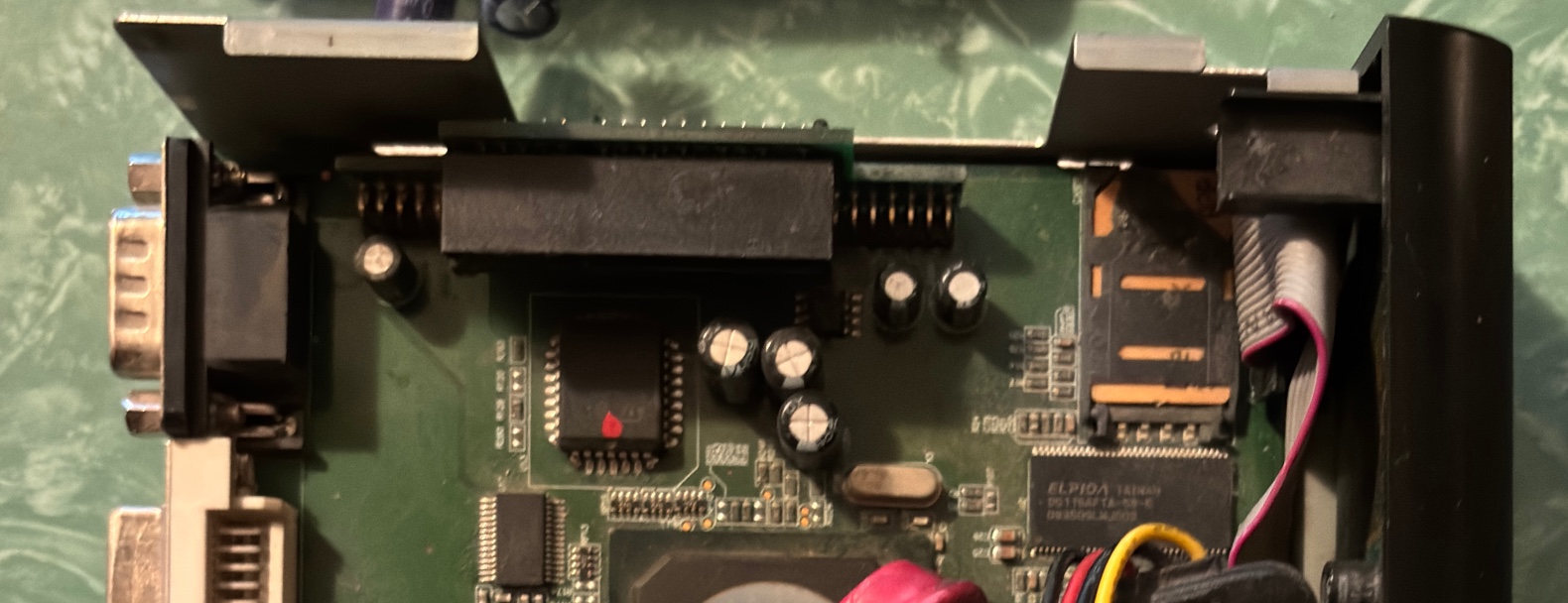

Satelitní přijimač DR800-HD ma mimo kartu pro dekódování pořadu ještě SIM kartu. Nemá však v komponenty pro rf.
Proč tam ta SIM je?
SIM karta v satelitním přijimači DM800-hd

Uz si to nepamatam presne, ale ta sim tusim funguje ako taky hw kluc pre dreambox. nevyuziva sa na rf komunikaciu, ale vyuziva sa tam z nej nejaky sifrovaci algoritmus. proste bez nej dreambox nespustis.

Ochrana vyrobcu, aby sa na falosnych Dreamboxoch nedal spustit originalny SW.

Stejnou kartu máš i v každé tiskárně v autobusu se stejnou funkcí .

smart card ci javacard, nejspis kvuli ulozeni sifrovacich klicu, Root of Trust apod. = zjednodusene ochrana proti plagiátům
