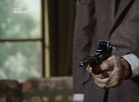

Tímhle vrah zastřelil svou manželku (Columbo S04E02). Záběr je z okamžiku těsně před výstřelem Very Happy
Pro neznalé - je to pistole Luger P08 Parabellum, závěr natažený v zadní poloze, nábojová komora otevřená a prázdná.

tomasjedno napsal(a):
To je naprostá pitomost. Pistole Luger - Prabellum P-08 NESTŘÍLÍ z otevřenýho závěru, ale používá normální uzamčenej závěr - jen nezvyklýho typu s kloubovýma pákama a s vlastním tělesem závěru posuvným směrem vzad a zároveň výklopným nahoru - všecko řídí ty kloubový páky s čepem. Následkem toho Parabellum vyhazuje hilzny po výstřelu naprosto nekontrolovatelně nahoru a mírně dozadu, takže kdokoliv kdo nemá čepici jako německej důstojník, tomu hodně často horká hilzna zapadne dozadu za límec. Pokud je snímek zbraně s otevřeným závěrem, je to okamžik TĚSNĚ PO VÝSTŘELU, kdy je závěr v zadní poloze a hilzna vyhozená mimo záběr (nahoru) a závěr se začíná pohybovat směrem vpřed, kde cestou nabere v nábojišti ze zásobníku další náboj a zasune ho do komory, načež se prolomením pák po stranách závěr znovu uzamkne.
Polohu otevřenýho závěru před výstřelem si pleteš třeba se Sten-gunem, kterej byl ve stejný ráži (aby si výsadkáři mohli doplňovat munici ukořistěním), ale střílel ze zadní polohy závěru, kde ho zachycoval konec uvolněný spoušťový páky. Stisknutím jazýčku spouště se páka vyklonila mimo závěr, vypustila ho dopředu, ten hnanej předsuvnou pružinou nabral ze zásobníku náboj, zasunul ho do komory a doražením do přední polohy ho pevným zápalníkem inicioval. Zpětnej ráz brzděnej hmotou závěru po výletu střely z hlavně odsunul závěr, vytahovač vytáhnul vystřelenou nábojnici, vyhazovač ji vyhodil mimo závěr, ten po doražení do zadní polohy buď znovu zachytila spoušťová páka (při uvolnění spouště střelcem), nebo byla dál vykloněná (střelec držel spoušť dál), pak závěr pokračoval znovu v dopředným pohybu a výstřelovej děj se opakoval. Výhoda byla v tom, že se nemohlo stát samovolný pokračování ve střelbě po přehřátí hlavně - po ukončení výstřelovýho děje byla komora prázdná, závěr v zadní poloze.

Ale on tomu chápe. Len zabudol doplniť, že v scénke Colomba výstrel nevidno; zaznie (s dramatickou zvučkou) prásk mimo kameru, ale ten kĺb predtým dole nespustí. Takže to nechali akože pre dramatický efekt... lenže v tom stave by skôr vystrelila motyka ako ten kvér, a na to práve on poukazuje.
Vtip přestal býti vtipem; asi mali na filmovanie k dispozícii iba nejakú zavarenú atrapu Very Happy

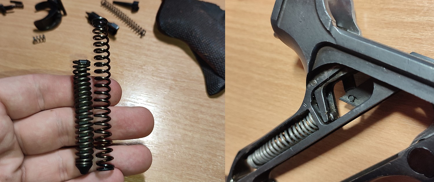

Keď už sme pri parabele... vymeniť unavenú pružinu toho kĺbu za novú tak, aby nevyšprngla aj s vodítkom niekam pánubohu do okien... Toť, eňo ňíňo.
Je to tiež jedna z mála pištolí na zemeguli, ktorá vie vystreliť i čiastočne rozobratá. Raritné sú tie s dlhým laufom a bubnovým zásobníkom.

EKKAR napsal(a):
Pokud je snímek zbraně s otevřeným závěrem, je to okamžik TĚSNĚ PO VÝSTŘELU…
Je neuvěřitelné, jaký dokážeš vygenerovat špalek na základě nepochopení smyslu příspěvku, jsa veden neodolatelným nutkáním poučovat.
P.S. Nejen, že vrah “střílel” z nenabité zbraně s otevřeným závěrem, ale ve zbrani ani nebyl zasunutý zásobník a výstřel mu necuknul rukou Very Happy
EKKAR napsal(a):
Tos ale nedoplnil - jen jsi dal "nějakou fotku" a napsal málo informující text. Každej nemá v hlavě celýho Columba, aby znal co se semlelo v tý který epizodě pro znalýho člověka blbě, kde, jak a co filmaři oyebali. Kdybys dal link na kousek videa na TyTrubce a pak k tomu dodal tuhle fotku, mělo by to vypovídající hodnotu ftipníku. To "poučování" sis tak vykoledoval sám. Hlupáky komentující situaci stylem hajfreqteqa pak vůbec nemá cenu řešit ...
