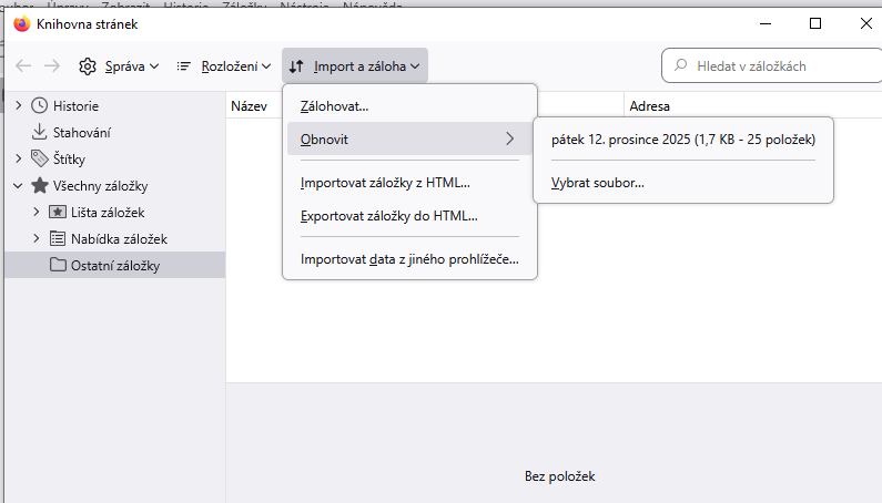

serviceman napsal(a):
Záloha záložek je v Záložky / Správa záložek / na liště Import a záloha / Obnovit / vybereš některou sadu z posledních dnů...
jak se dá ten den vybrat ?

PříspěvekZaslal: pá prosinec 12 2025, 17:13    Předmět: Citovat
Den vybereš tím, že na něj klikneš. V tvém případě je jen jediný.
To, že tam není víc záložních dnů ukazuje na to, že je to opravdu asi nový profil. Podívej se tedy do profilů jaké máš, jak už radil asdf. Neboj se toho, můžeš mezi nimi volně přepínat.

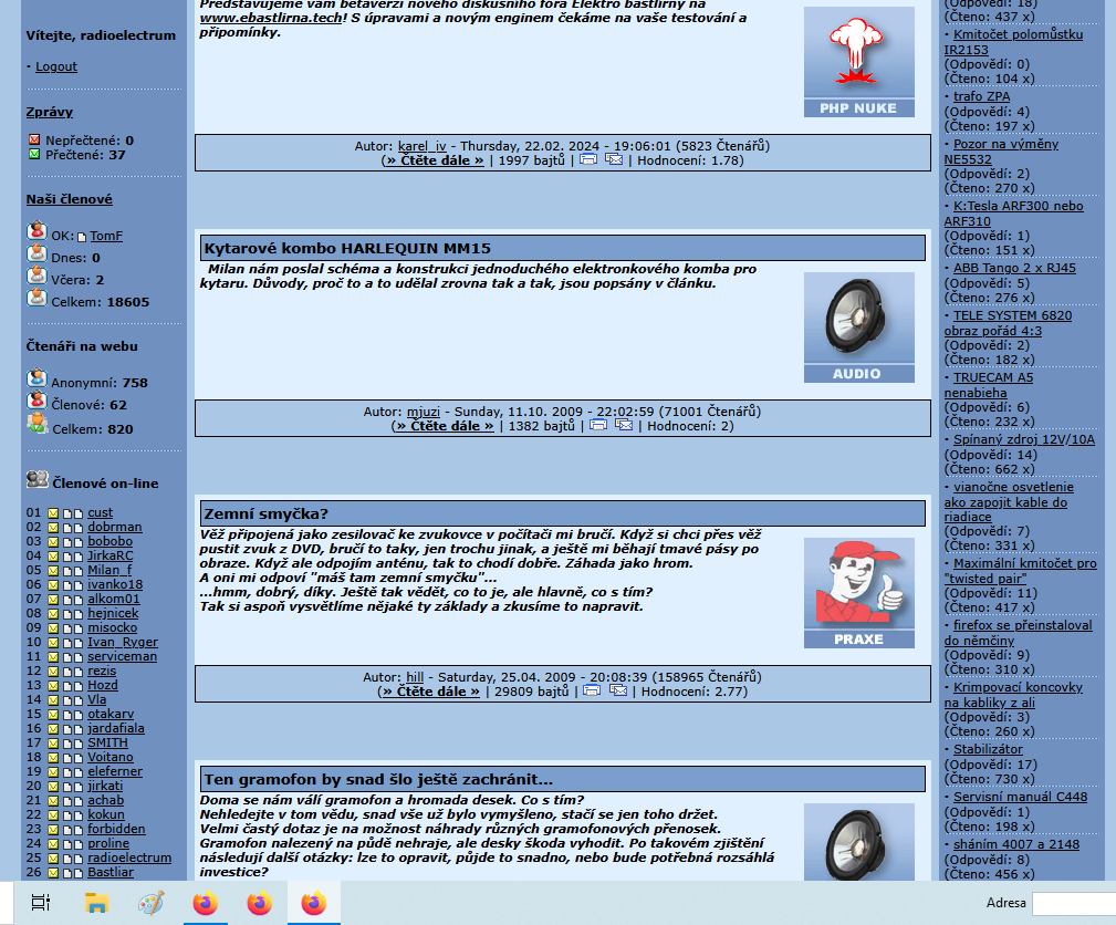

tak se mi podařilo nějak aže se dole na liště oběví další ikonka forefox a jede můj profil se vším co jsem tam měl dříve. nevím jak se mi to povedlo, ale nějak to funguje.
