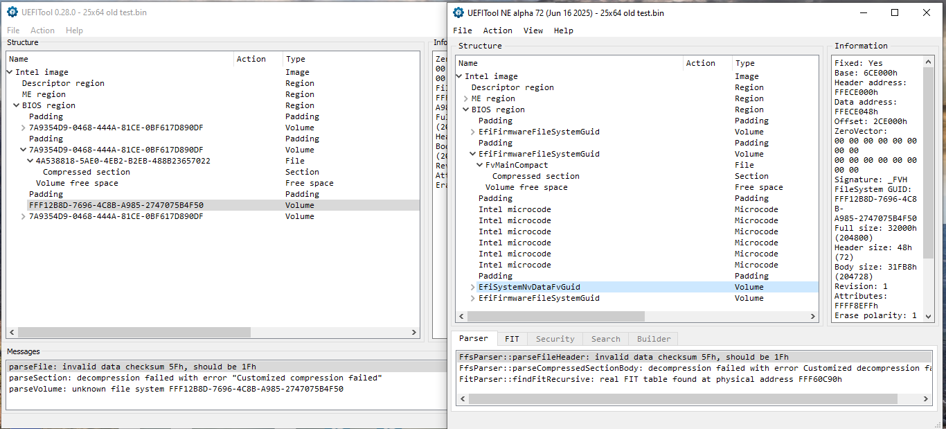

Trochu sa hrám s tým UEFITool programom. Zistil som, že tie šifrované položky (UUID, typ notebooku, ...) sú inde, nie v EfiSystemNvDataFvGuid. Oni sú v Intel image -> BIOS region -> Padding (Non-empty, je to tretí Padding, veľkosť 2000h), poznať ich podľa textového reťazca LENV na začiatku a v strede (tento tam je aj pri šifrovanom, aj pri dešifrovanom obsahu), akoby sa to celé opakovalo 2x ale je tam na konci nejaký rozdiel.
V tom novom dumpe je to prázdne, je tam iba LENV a 12x 0, potom samé FF. Celé 2 krát. Tiež tam úplne chýba časť VSS Store.

V UEFITool mám deaktivované všetky ponuky Replace a Insert. Kde sa to zapína, alebo čo robím zle? Extract funguje, ale to mi je k ničomu keď to nejde vložiť naspäť. V návode na internete majú tieto ponuky aktívne.
Příspěvky: 36867
PříspěvekZaslal: čt prosinec 11 2025, 17:27    Předmět: Citovat
Asi mas UEFITool NE, ten este editaciu nepodporuje. Musis pouzit starsi UEFITool 0.28.

Tak mám. Síce je to staršia verzia ako tá NE a niektoré položky združila do jednej, a iné sú iba číselné, ale s kombináciou s novou verziou sa to dá nejako použiť. Časť Padding a Microcode to ukazuje ako veľký Padding, obrázok otvoreného rovnakého dumpu v oboch verziách je v prílohe. Neriešim. Funkcia Replace je prístupná, to mi stačí.
Teraz som si všimol že to dolu píše invalid data checksum, a keď na to spravím dvojklik, nasmeruje ma to na EfiFirmwareFileSystemGuid -> FvMainCompact, a položka na ktorú smeruje Customized compression failed je hneď pod tým. Možno bude stačiť opraviť túto položku a starý dump sa rozbehne. To bude najľahšie.
