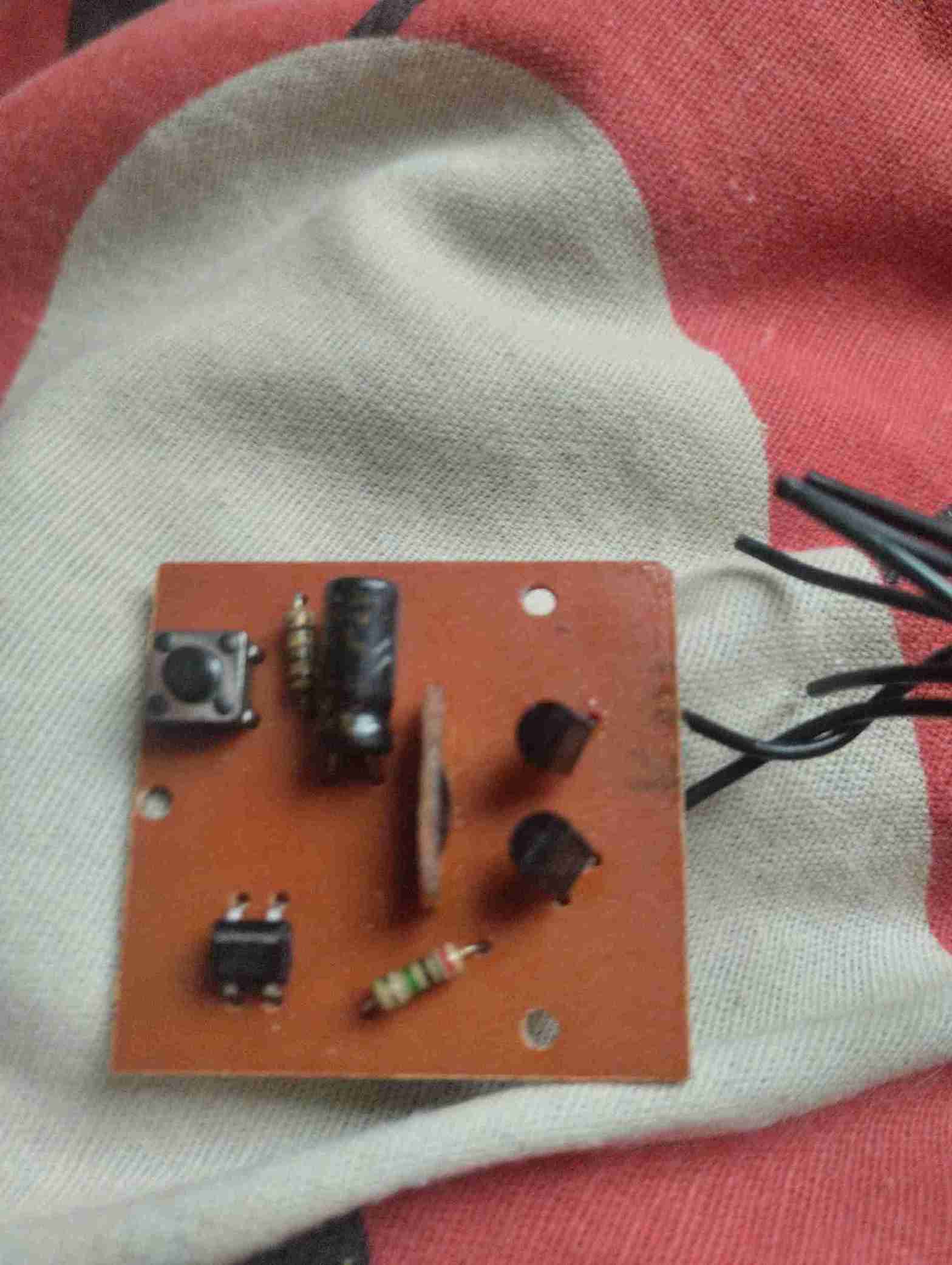

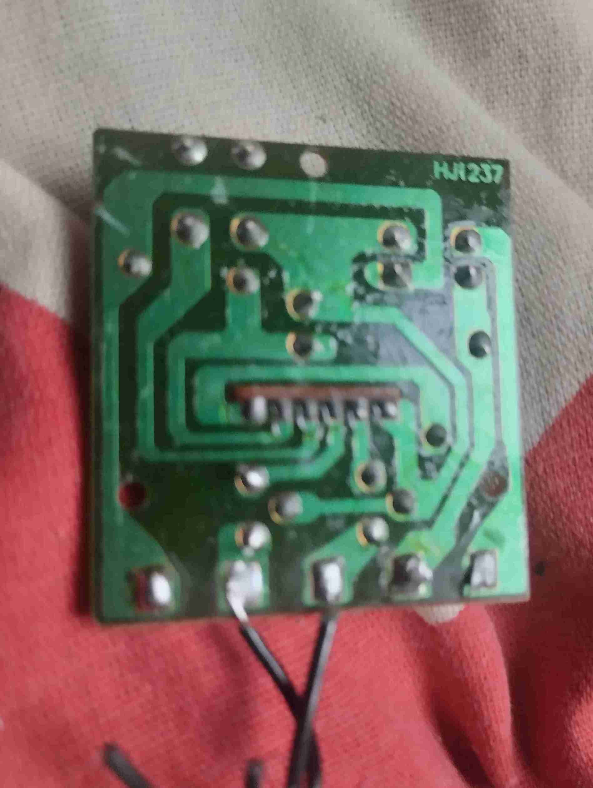

dobry den vianočne osvetlenie ako zapojit kable do riadiacej jednotky?

Na foto desky ze strany spojů jsou ty dva vpravo přívody od tráfka, dva vodiče ke dvěma větvím řetězu máš připojené a poslední je společná druhá strana obou řetězů.

prej od tráfka.. ten byl dobrej..
Alespoň co jsem měl v ruce já tyhle "fibrilátory" tak tam jde přímo 230V

Jak kdy, měl jsem v ruce verzi s tráfkem, nějak takto: https://www.vanocniretezy.cz/transformator--napajeci-zdroj-pro-venkovni-vanocni-retez-s-casovacem-a-dalkovym-ovladacem/ a že do toho šikmozrakouš pustí rovnou síť se bohužel vyloučit nedá.

Tak máte "bohužel" pravdu, je to zjevně verze zabíječka: https://www.youtube.com/watch?v=0R7qDoJnWlU

už som to opravil až nato že na jednich svetlach musim silno stlačat tlačidlo aby to preplo blikanie može to sposobovat kondik?
Příspěvky: 37500
PříspěvekZaslal: so prosinec 13 2025, 19:28    Předmět: Citovat
Asi je vadny ten mikrospinac.
Ale vazne - vyhod to, kym to niekoho nezabije.
