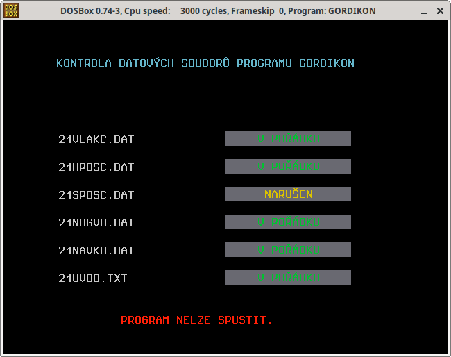

Mně to hlásí 21SPOSC.DAT narušen, dvakrát jsem ho kopírovala z DOSu, kde to chodí, rozbalený z archivu. Říkám, že to mám zakletý.
Ty závislosti wine jsem porovnala ručně a nic chybějícího jsem taky nenašla. Zahodit to i s rukama.
Když ten gordikon rozbalím z raru přímo v tom dosboxu, hlásí narušené všechny soubory. Není nějaký problém se souborovým systémem, že ten DOSBOX musí běžet na FAT? Já ho mám na ext2.

Nemas vadnu RAM?
Do DOSBoxu som prikazom mount pripojil adresar na mojom linuxovom filesysteme (ext4). Zo strany linuxu to funguje na urovni suborov, filesystem nie je relevantny.
Namontovala jsem v DOSBOXu disketu a pustila gordikon z ní, opět je narušen 21SPOSC.DAT. Že by se vadná RAM projevovala jen v DOSBOXu (dokonce ve dvou DOSBOXech) na jednom souboru?
Co jsem kdysi koukal do zdrojáků DOSBOXu, tak on tam v C emuluje procesor 80x86. Takže kdyby tam byla chybka v něčem, co se moc často nepoužívá, tak by se to takhle mohlo projevovat. Ale najít ji je asi nadlidskej úkol.

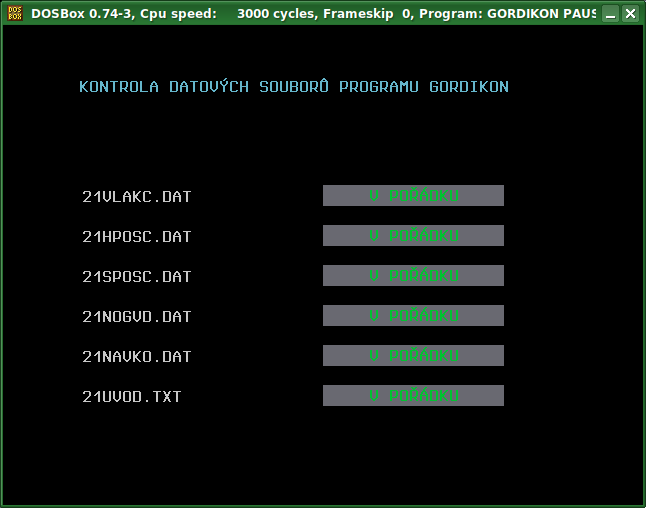

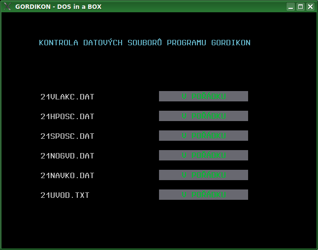

Stáhnul jsem aktuální zdrojáky dosboxu a přeložil ho. A nefunguje to pořád stejně. Tak jak to, že to na tom Debianu funguje? Jestli je zádrhel v nějaké jiné knihovně...

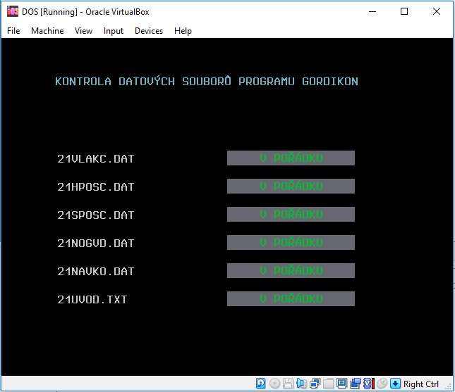

Už som to rozbehal i v dosboxe.
Vytvoril som čistý boot image s MS-DOS 6.22 a odtiaľ to už spustiť ide.
Pod regulérnym DOSBox treba zavolať imgmount na A a potom boot a, v DOSBox-X to ide i cez menu (Drive->A->Mount a disk image file, Drive->A->Boot from drive).
Predpokladám, že tam počas tej kontroly integrity súborov používa nejaké dosovské prerušenia pre priamy prístup na HDD a nejak to v emulácii dosboxu rapluje, alebo tomu vadí dosboxácky COMMAND interpreter. Takže priložený image s gordikonom načíta najprv čistý dosovský COMMAND.COM z 6.22 a je to ako emulovaná 1,44MB floppy.
Ale to iba tápem. Disasemblovať sa mi to nesce a predpokladám že rainbow to spúšťa priamo po mountnutí lokálneho adresára. Každopádne, funguje to.
Zkusila jsem ty soubory rozbalené rarem pod dosboxem, které gordikon všechny označí za narušené, porovnat se souborama zkopírovanýma z diskety, kde gordikon označí narušený jen ten jeden, a jsou identické. Porovnávala jsem je cmp pod linuxem i fc /B pod dosboxem.
