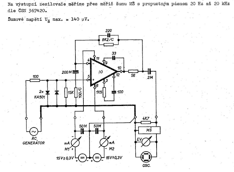

vaclavpe
Založen: May 16, 2007
Příspěvky: 108
Bydliště: Rožnov p.R.
PříspěvekZaslal: čt prosinec 11 2025, 11:25    Předmět: Citovat
sinclair napsal(a):
MAA501 i MAA503, které Vráble převážně používali, byly tříděné na šum do skupin. V těch testovacích zapojeních, co jsou jejich schémata v servisních manuálech.
Všiml jsem si ještě v diskusi "Nejlepší audio OZ z produkce n.p. Tesla" právě zmínku o měřicích zapojeních na výběr OZ na šum a našel vždy jen "měříme přes měřič šumu MŠ".
Co je v té krabičce měřiče šumu ?
Měření šumu OZ - schéma z AZL 101
 Velikost:  98.32 kB
 Zobrazeno:  17 krát

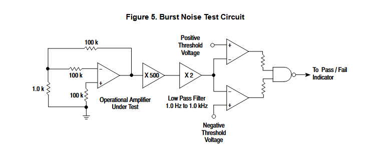

DukeNuke
Založen: Apr 02, 2018
Příspěvky: 1812
PříspěvekZaslal: čt prosinec 11 2025, 12:05    Předmět: Citovat
Možná tohle.
Příspěvky: 1842
PříspěvekZaslal: čt prosinec 11 2025, 12:07    Předmět: Citovat
Ten MŠ je nízkošumový zesilovač. Většinou v něm byl AC filtr 1 až 10Hz nebo 1 až 100Hz.
Jedna konstrukce s tranzistory byla publikována v amáru. V podstatě to zesílí šum, aby byl vidět na osciloskopu nebo šel měřit ručkovým měřákem.
Pokročilejší verze MŠ s operáky je popsána v datasheetech u napěťové reference TL431 nebo u operáku MC1458 od onsemi.
Celé se to hodí do nějaké pěkné plechovky od sušenek a pak lze porovnávat různé zesilovače nebo napěťové reference mezi sebou.
Zapojení na třídění operáků podle šumu.
 Velikost:  30.55 kB
 Zobrazeno:  18 krát

PříspěvekZaslal: čt prosinec 11 2025, 12:28    Předmět: Citovat
Ten psofometr je slušná mlátička, ale to by byl uveden mezi měřáky. To bude něco menšího, možná něco jako pro tu 1458...
EDIT: Tak jsem našel, že by to měl být pouze nějaký filtr 20Hz-20kHz.
