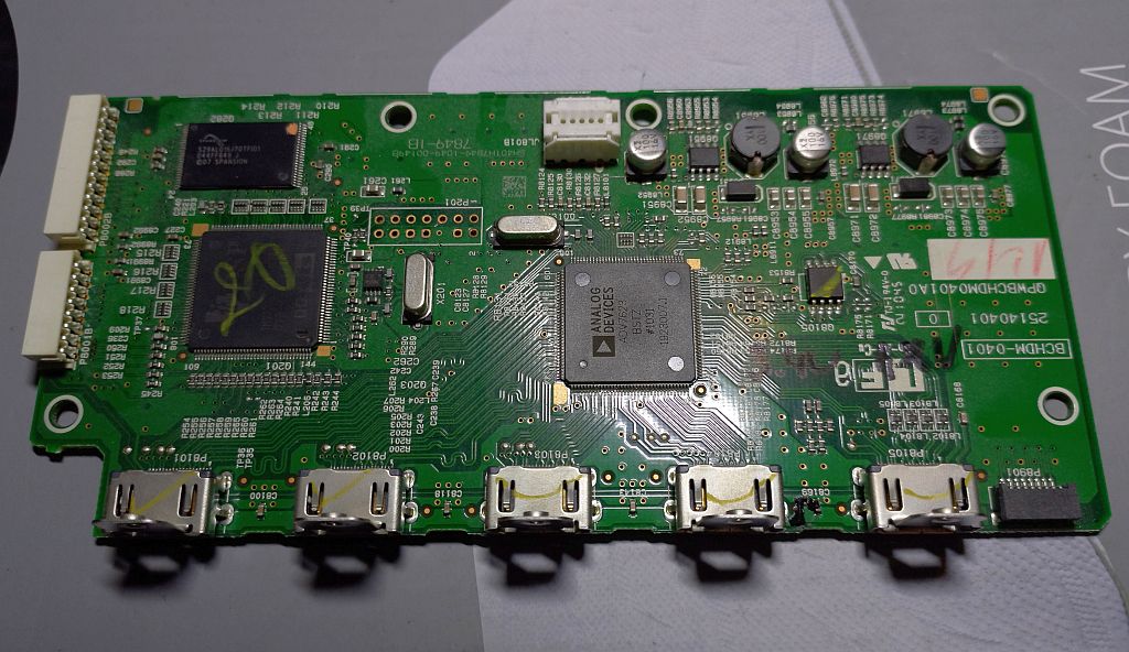

Zdravím,
po zapnutí nesepnou relé pro připojení repro. Na displeji žádná chyba typu protect. Může být vadný DSP TMS320D788E001BRFP na desce HDMI ?
Napájení na desce:
3.4V
1.8V
Díky.

Zkus zvolit rezim bez jakychkoliv zvukovych efektu tzn pure direct nebo tak neco. Pokud z toho dostanes zvuk tak dsp je hlavni podezrely. A byl problem jej sehnat.

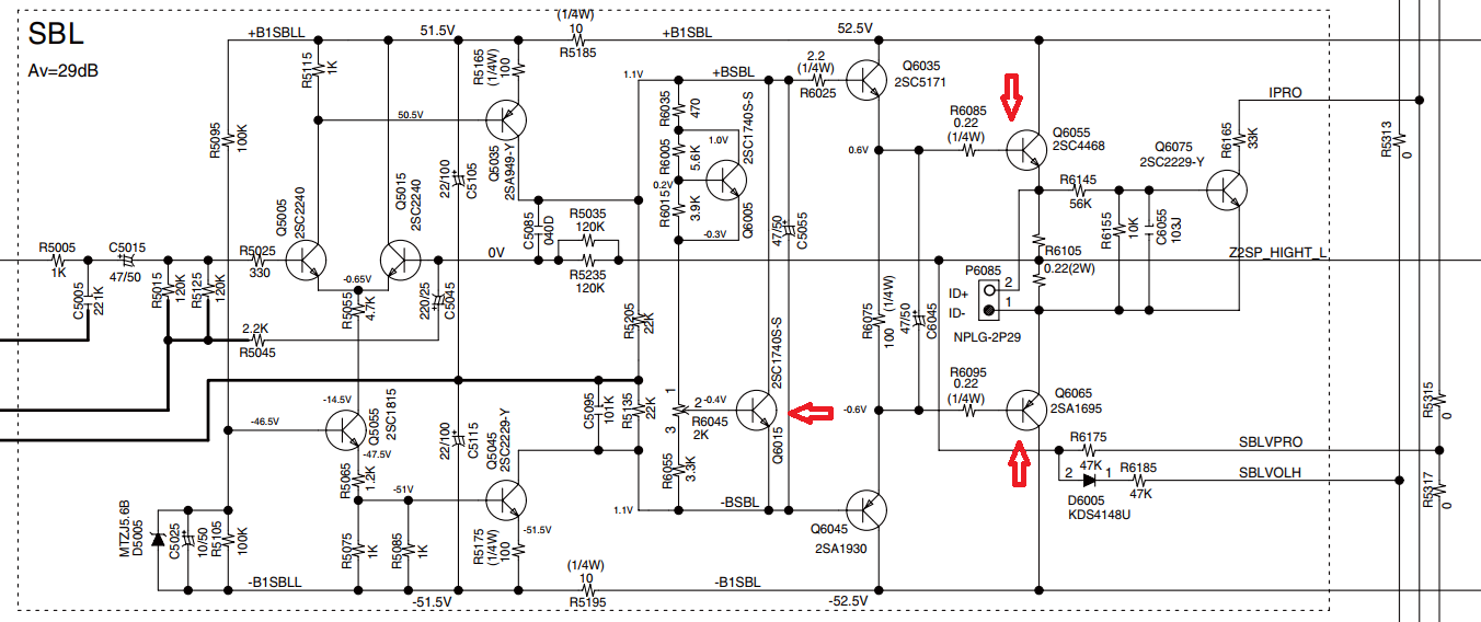

V jednom kanálu jsem našel proražený pár 2SC5198 + 2SA1941.

Konce 2SC5198 + 2SA1941 jsem vyměnil a zesilovač připojil na ext. zdroj s omezením proudu. Zapnu a zesilovač pulzoval.
Další závada byla tranz. Q6015 v regulaci klid. proudu. Diodovým testem pomocí multimetru se jevil v pořádku. Tester součástek ho zobrazil jako jednu diodu.
Dále tam bylo spoustu vyhřátých a popraskaných spojů které jsem přepájel.
