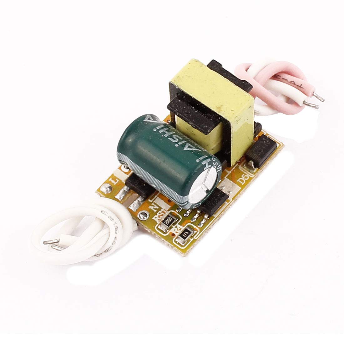

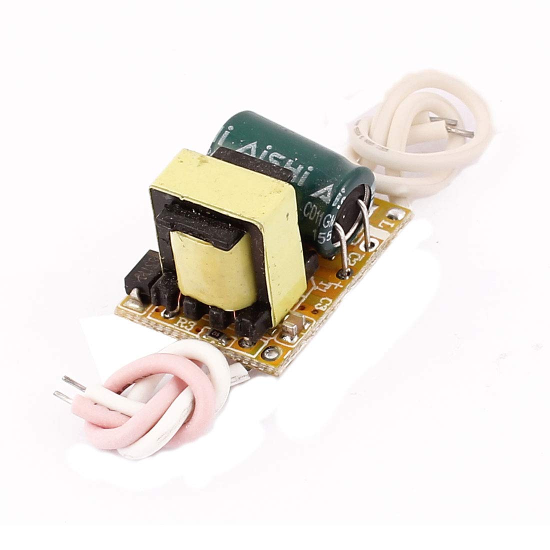

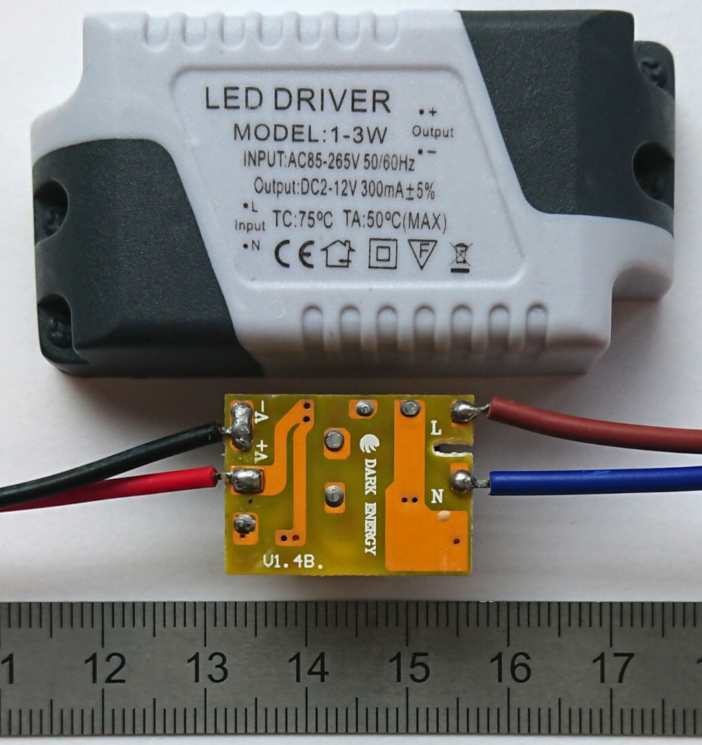

Heh, tohle je cajicek. Uz jsem to sem myslim jednou daval, ale prikladam fotky zdroje pro LED pasky z Aliku, ktery kolega z prace koupil nekdy pred 6 lety.

PříspěvekZaslal: st prosinec 10 2025, 12:51    Předmět: Citovat
Tak nápis na DPS "dark energy" asi nelže, se ti zatmí před očima, když to probije. Twisted Evil

PříspěvekZaslal: st prosinec 10 2025, 14:37    Předmět: Citovat
čo je z druhej strany ? Jeden zrážací kondík ?

PříspěvekZaslal: st prosinec 10 2025, 16:38    Předmět: Citovat
Ne, je tam maly spinany menic a primar a sekundar trafa jsou kupodivu galvanicky oddelene. Akorat to oddeleni nesplnuje naroky ani na pracovni izolaci, natoz na zesilenou izolaci. Vyrobce se evidentne spoleha, ze lide LED na pasky moc nesahaji. Hmm, jaky je cinsky ekvivalent pro "nas mnogo"?

PříspěvekZaslal: st prosinec 10 2025, 17:03    Předmět: Citovat
Ono se poměrně dost spoléhá na izolační lak. U spousty Ics měničů je to vůbec podmínka aby splňovaly elektrickou napěťové parametry mezi vývody.

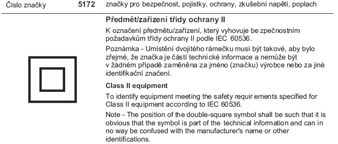

No nevim nevim. Na krabicce zdroje je znacka dvojite izolace, coz zdroj evidentne nesplnuje. Uzivatel pak z toho muze (opravnene, ale v tomto pripade falesne) usoudit, ze jina ochranna opatreni nejsou zapotrebi.

Ten dvojitý čtvereček značí něco trochu jiného.

HF_Tech napsal(a):
A co?
gepard
Založen: Feb 05, 2007
Příspěvky: 1757
PříspěvekZaslal: st prosinec 10 2025, 19:31    Předmět: Citovat
.. že uvnitř krabičky něco je. Takto mají nastavené normy a značení v Číně.

PříspěvekZaslal: st prosinec 10 2025, 23:14    Předmět: Citovat
Že je to značka č. 5172. Laughing Laughing Laughing

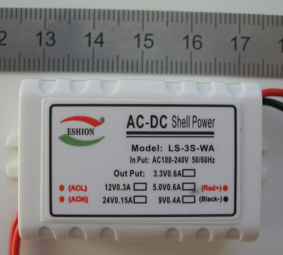

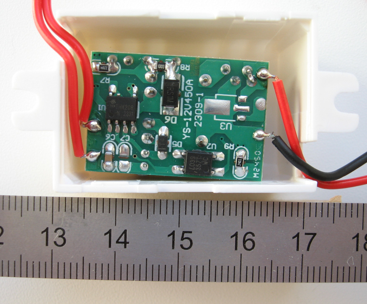

PříspěvekZaslal: pá prosinec 26 2025, 13:29    Předmět: Citovat
Pred vanoci mi pristal na stole podobny poklad jako jsem daval vyse, ale s jednim podstatnym rozdilem: Cinan se nesnazi nikoho balamutit a na krabicce neni symbol CE ani dvojite izolace. Zkratka je to AC/DC zdroj 5 V, u ktereho neni zaruceno nic a je na uzivateli, aby si zajistil bezpecnost, EMC a vse ostatni.
(Prinesl ho soused, ktery ho koupil na Aliku a chtel s nim napajet jakesi ozdobne vanocni LED. Okamzite jsem mu ho zabavil misto nej mu venoval starou USB nabijecku.)
