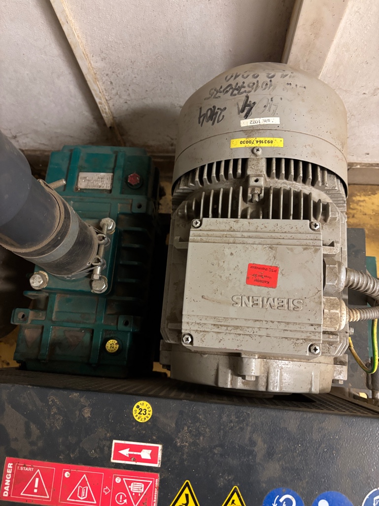

Chodím kolem, dělá to kravál po okolí. Uživatelé ani údržba tomu nehoví.
Motor nemá štítek, k řídeli se nedostanu. Axiální vzdálenost uchycovacích šroubů v patě elektromotoru je cca 18-20cm.
Odtah tvoří svařená ocelová trubka s několika navařenými hladkými koleny s vyústěním ve vnější stěně budovy asi 4m nad zemí. Celé je to na kopci.

Fotka vývěvy. Je oštítkovaná jako OMEGA 23 PLUS bez dalších údajů. Výkony motorů nemám v oku, možná jsem přestřelil.
Vývěva s výduchem (zelené potrubí), sací potrubí je šedý novodur
 Velikost:  294.58 kB

PříspěvekZaslal: st prosinec 10 2025, 18:38    Předmět: Citovat
samec napsal(a):
Stále sme sa nedozvedeli, či je problém vo výveve, alebo v tej zvarenej trubke.
Existuje niečo ako kritická rýchlosť prúdenia v potrubí, nad ktorou sa laminárne prúdenie mení na turbulentné. Ide o pomer prietoku a prerezu potrubia. Ak je prietok príliš veľký a prierez príliš malý, tak vyrobíš fujaru.
Vyústění výduchu je zatím nepřístupné, abych na něj navlékl pytel a změřil jak rychle se nafoukne. K výraznému zvýšení hlasitosti (kvílení) na konci potrubí dochází pří nižších otáčkách, tedy větším průtoku vzduchu.
Kolena potrubí jsou hladká.
Motor s vývěvou výrazně chvějí, ale to dělá jiný druh kraválu jen v technické místnosti, kde je vývěva.

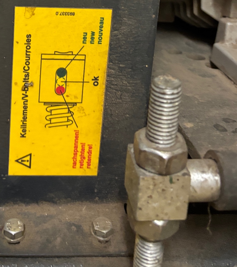

Co je ta značka na fotce krytu níže?

Příspěvky: 1832
PříspěvekZaslal: st prosinec 10 2025, 18:58    Předmět: Citovat
To je rootsův kompresor a to zelené pod tím je tlumič.
Další tlumič venku na konci potrubí pomůže, ale né zas tak moc.
Tohle je na uspojivé řešení trochu složitější.

PříspěvekZaslal: st prosinec 10 2025, 19:43    Předmět: Citovat
Tak toto nie je odstredivá lopatková výveva, ale nejaké čerpadlo. Elektromotor má odhadom 1 až 4 kW. Sprevodované je to do rýchla, čo je trochu divné, lebo dvoj-pólový elektromotor má otáčok viac než dosť. A naháňať prietok otáčkami nie je pekné riešenie. Skôr by som volil váčšie pomalobežné čerpadlo.
kulikus napsal(a):
Ktorú myslíš? Ja tam vidím veľa značiek výstražných aj informačných. Okrúhla revízna nálepka s dátumom revízie, šípka vyznačujúca smer klinového remeňa pod krytom remenice, nebezpecenstvo, diaľkový štart, čítaj manuál, elektromotor, ruka v klinovom remeni (snáď nepotrebje vysvetľovanie), nevidím čo, máš zamknúť proti náhodnému spusteniu, máš naštudovať manuál, máš použivať tlmiče na uši. Dole na asi tlmiči výstraha horúci povrch.
Zaujímavejšie, než parametre elektromotoru, sú parametre tej vývevy. A tam nejaký štítok vidím, ale z tej fotky ho neprečítam.
Příspěvky: 1832
PříspěvekZaslal: st prosinec 10 2025, 20:38    Předmět: Citovat
Samče, je to přesně tohle: https://www.kaeser.com/int-en/products/blowers/rotary-lobe-blowers-single-block Je to jedna z odrůd rootsova kompresoru/dmychadla.
Ty vysoké otáčky mají svůj důvod. Akorát většinou se to používá, že se fouká vzduch někam do procesu, kde hluk nevadí.

PříspěvekZaslal: čt prosinec 11 2025, 1:10    Předmět: Citovat
kulikus napsal(a):
Tu dotazovanou značku dodatečně přikládám. A fotku vyústění.
Montážní značka na boku krytu řemenice
