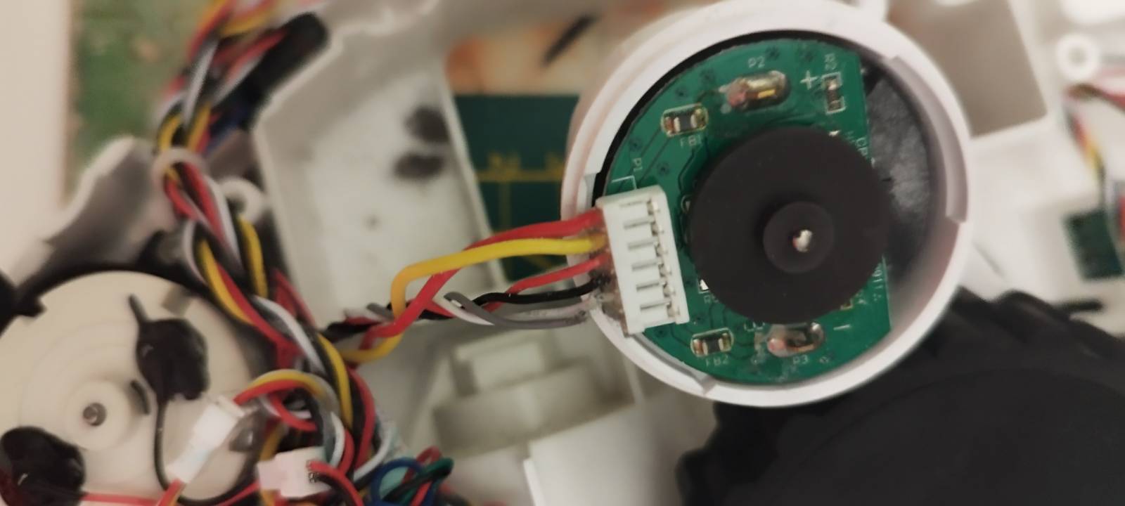

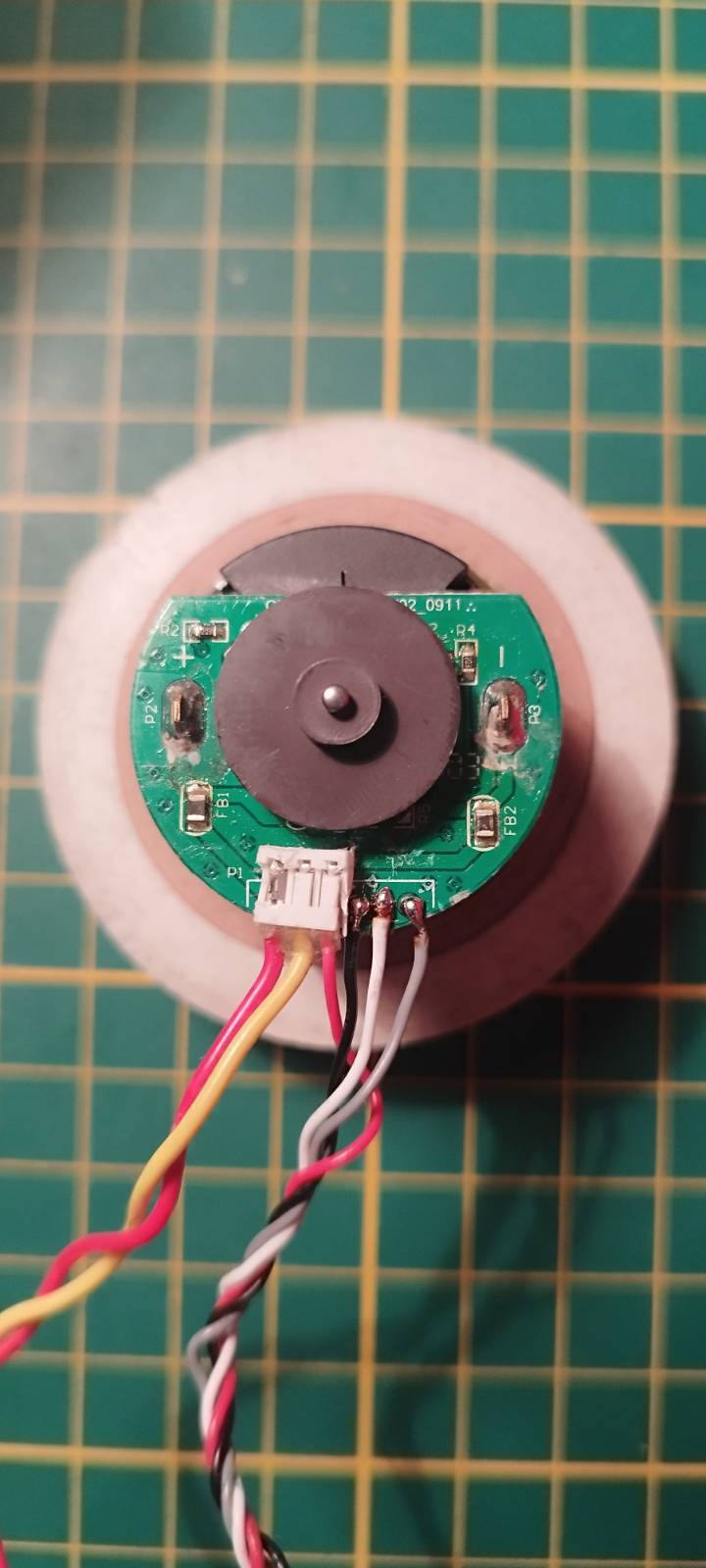

PříspěvekZaslal: po prosinec 08 2025, 21:39    Předmět: Citovat
Ahoj,
už vím příčinu a jedná se konstrukční vadu, nebo kurvítko.
Vysavač mi tehdy vyměnili za nový a ten se po 3 letech opět úplně stejně zbláznil.
Tentokrát byl již po záruce a právě proto jsme ho se synem rozebrali. Právě syn nalezl závadu. Motory pohonu mají zezadu na ose zřejmě vícepólový magnetický kotouček a snímač na desce pro vypočítání ujeté vzdálenosti. Na pravém motoru je, ale vývod umístěn tak, že při pohybu ramena s kolem dochází k nařezávání vodičů od snímače o ostrou hranu výlisku spodní části těla robota / vysavače (viz. foto). Vysavač má sice spoustu různých čidel včetně lidaru na kterém jasně vidí a zobrazuje překážku, ale programově je vybavený tak, že pokud nemá signál z kola, tak se prostě zblázní bez jakéhokoliv chybového hlášení a naprostou ignorací ostatních čidel jako například infrazávor v nárazníku nebo lidaru.
Oprava je naprosto banální, jsem si jistý, že tento problém na pravém motoru budou mít minimálně alespoň další vysavače tohoto modelu, né-li všechny co přejíždí přes prahy a pod.
U levého je vývod opačně a tam vodiče o nic nedřou.
Rád bych se proto poděli o můj poznatek, protože by mohl spoustě lidí ušetřit peníze za 30 min času.

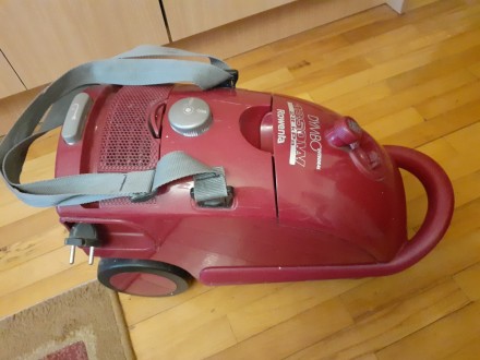

PříspěvekZaslal: ne leden 18 2026, 12:18    Předmět: Citovat
Mám Rowenta 300W dymbo, zakoupený v létě 1994 (!). Funguje stále, používám ho dost často. Před pár lety když se v domě stavělo, jsem s ním vysával cihlový prach po zednících. Sice ten vysavač nemá AI (Arduino Inside), ale asi kvůli chybějící AI vysavač pořád funguje. Byl vyroben v Holandsku, kdysi strašně dávno.
Rowenta Dymbo
 Velikost:  33.33 kB
 Zobrazeno:  23 krát
