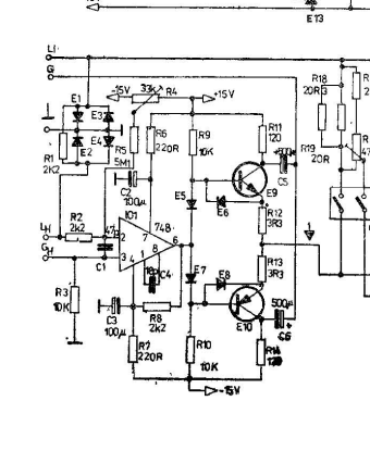

dnes som sa trocha nudil, tak som vytiahol BM591, čo som mal dlhšie v poličke.
Klasika cykluje prepínanie rozsahov a nemeria.
Tranzistory a OZ vstupnej časti sú horúce , premeral som všetky súčiastky, tranzistory su ok, aj diody a pasivne veci. OZ nemám nový, ale hreje sa to aj ked ho vyberiem.
Napadá niekoho, na čo sa zamerať ? diky
Schéma vstupnej časti na obrázku.

Zkusil bych, jestli to bude dělat, i když bude mít odpojený výstup.
To znamená odpájet R12 a R13 od jejich uzlu a spojit je "ve vzduchu".
Pak by bylo dobré změřit napětí ve všech jednotlivých uzlech proti zemi a vypočítat si proudy protékající jednotlivými rezistory (a výkony taky).
Tipuju, že bude svod v některém kondenzátoru, nejspíš C3.
(Nemusí mít platnou revizi.)

Kondenzátory byli všechny venku a sou OK, to odpojení uzlu skusím, je fakt, že asi tam to bude zatěžovat něco ..
