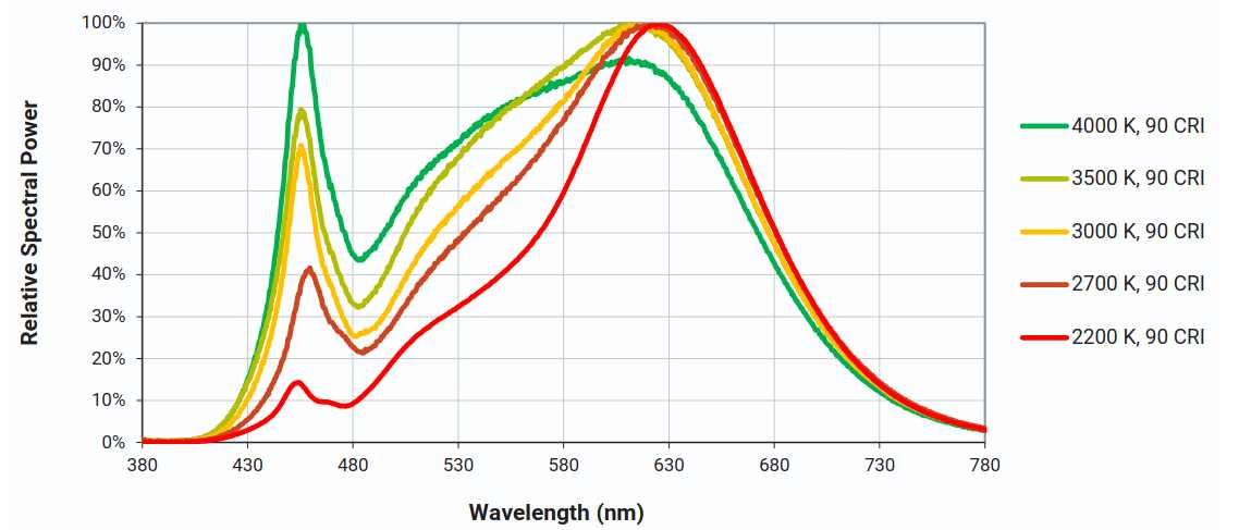

Ještě samče, podíval jsem se na ty LEDky od CREE, jak jsem psal, že si můžeš vybírat různé luminofory (tloušťky/hustoty), tak přikládám spektrum z náhodně vybrané LEDky na stránkách CREE. Je vidět, že modrou (primární zdroj světla LEDky) si koriguješ "jak chceš".
