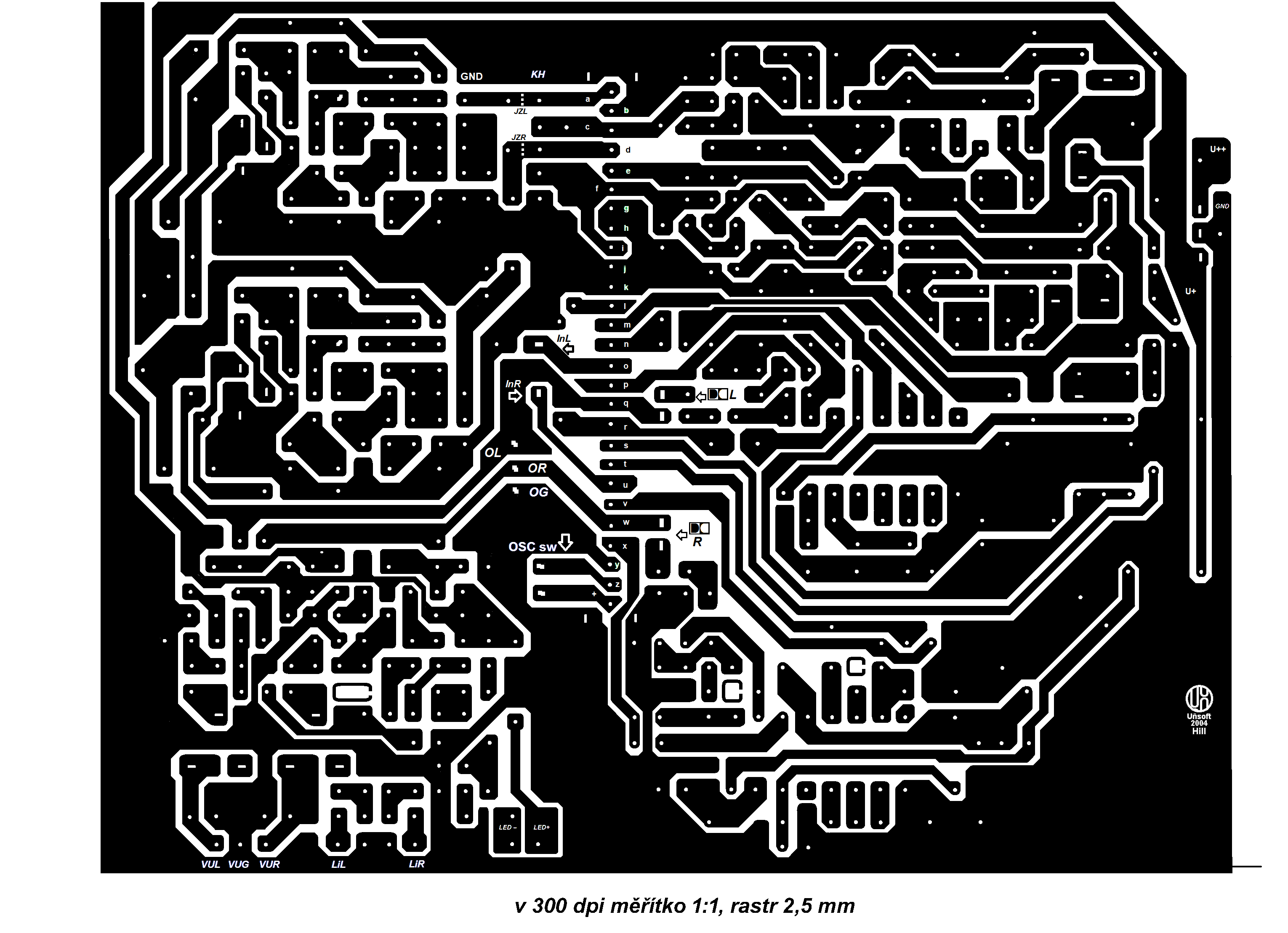

Nezapomeň, že ručně bych to kreslil na nedotčenou plochu, zkus na nepopsané ploše nakreslit spoje k obyčejnému pouzdru DIP8 a pak si zkontroluj, jak ses trefil s rozměry.
Prostě potřebuji orientaci, kde budou otvory, propojím je čárou, která musí ve vhodné vzdálenosti obejít či prokličkovat některé budoucí dírky a plošky, které budou kolem nich potřeba, a pak podle předlohy dorovnám, aby to k něčemu vypadalo. Samozřejmě napřed vybarvuji spoje, které nemusí nic obcházet.
Jak bys trefoval bez označení důlků třeba toto?
(Osazovák k tomu jsem tu už vkládal před lety, je to deska z roku 2004)

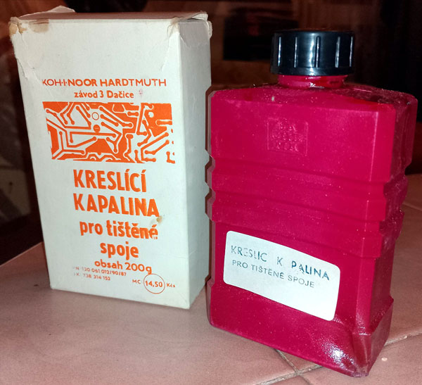

Já mám pořád ještě zbytek klasiky.
Jinak čistím obyčejnou gumou, pokud je měď moc zašlá, tak drátěnkou. Lze taky použít písek na vany. Před 50-ti lety mě vedoucí elektrokroužku učil, že šmirgl příliš ztenčuje vodivou vrstvu mědi, tak ho nepoužívám.
Kreslím trubičkou a kapalinou. Leptám v chloridu.
