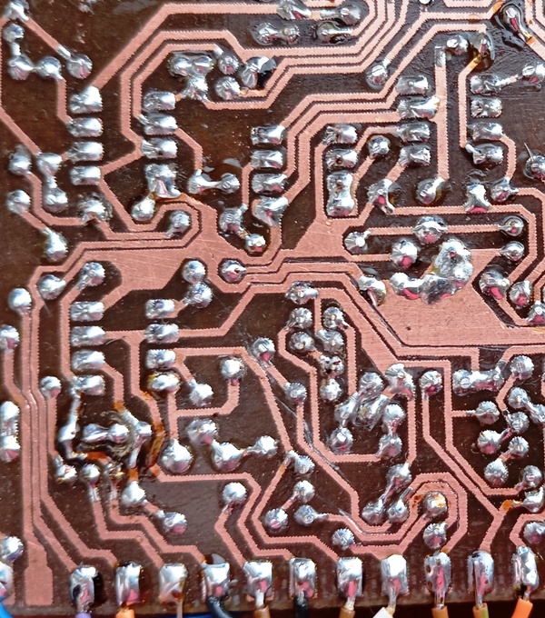

Ale tady jseš na Bastlírně, ne na webu profi výrobny elektroniky. A číňan mi to za dvě hodiny nepošle. Já jsem po dlouhé době leptala v sobotu. Kyselinou s peroxidem. Kreslila jsem to trubičkovým perem černou nitrocelulózovou barvou. Příště si jí musím trochu víc naředit, tekla z pera dost neochotně, takže větší plochy byl porod. A nestydím se, destička stejnak není vidět, je to celé smrsklé v bužírce. (DCDC měnič +12V/-12V pro jednodeskáč)

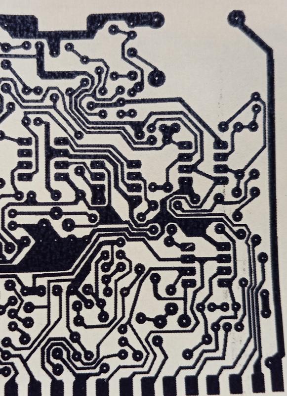

jo a chce to nemít otřepy na okrajích,výstupky apod. aby se žehlička jistě dostala celou plochou kam je třeba, stačí relativně malá nerovnost a kousek kresby se nemusí přenést, po odstřihu potřebného kusu ještě jemným pilníkem srazím hrany a zkontroluji...

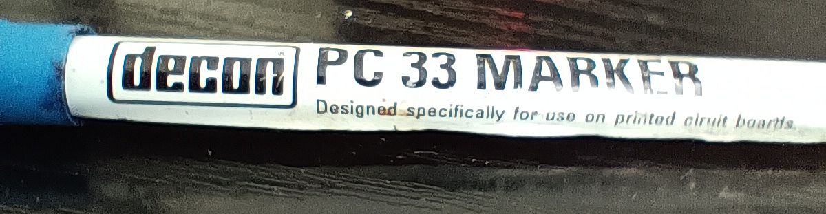

Fixou jsem taky dělal, ale měl jsem od známého z NSR speciální fix. Byla to černá fixa s modrým inkoustem a jmenovala se DALO. Když došla, koupil jsem stejnou už tady. Prodával to Conrad. A ta by se snad dala sehnat i teď.
