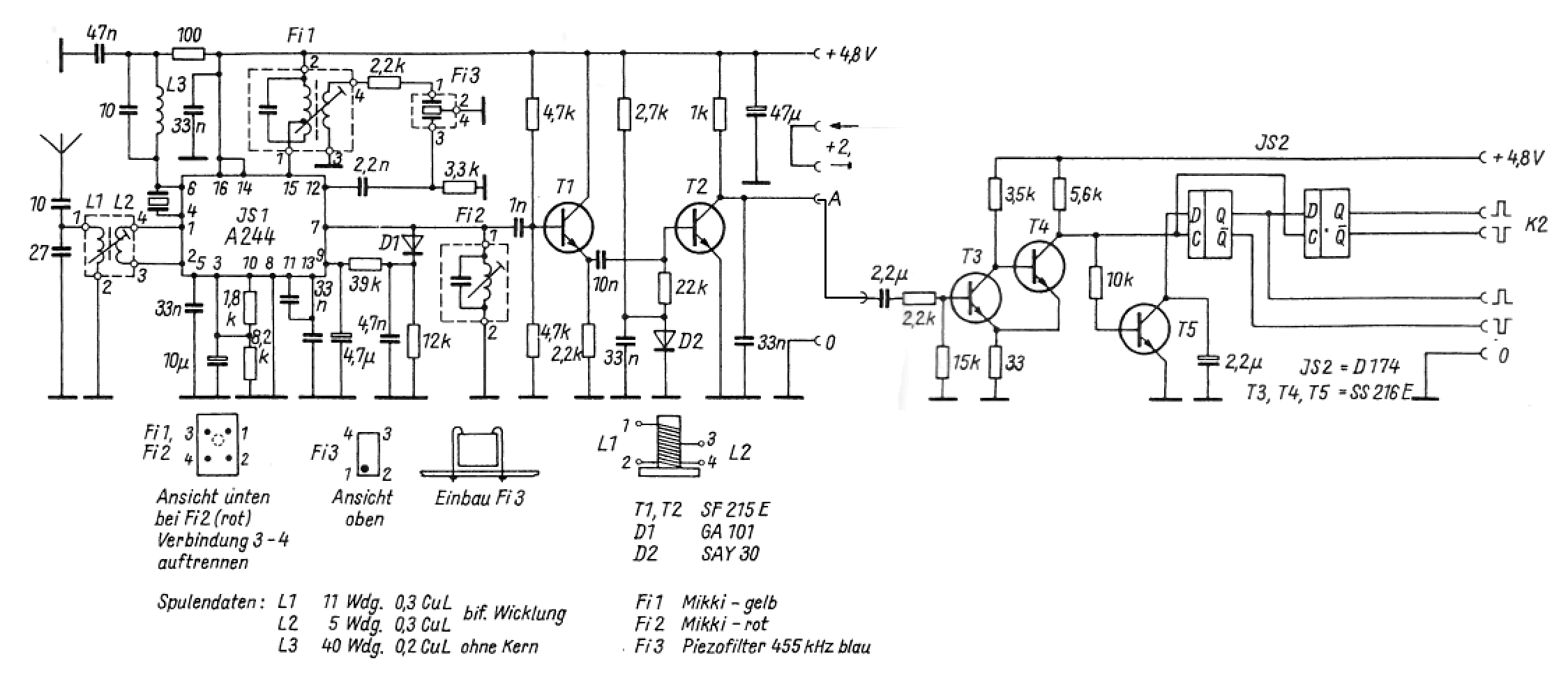

K té druhé části Tvé zprávy- právě proto jsem navrhnul novou desku podle německého schéma vč. jejich dekodéru (bylo to snadné, vlastně jsem jen musel rozšířit místo pro trafa 7x7 a připravit plošky pro SFH455B, který je parametry shodný s tím německým)m - nechci už nic riskovat "vlastní tvořivostí".

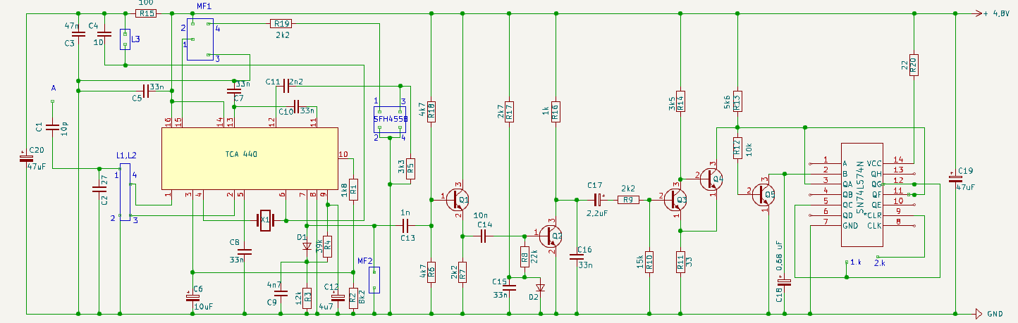

JanK3 napsal(a):
...právě proto jsem navrhnul novou desku podle německého schéma vč. jejich dekodéru...
Takže tvoje nové schema je tohle?

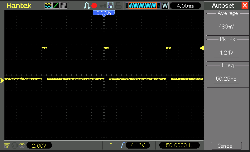

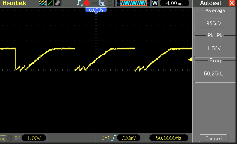

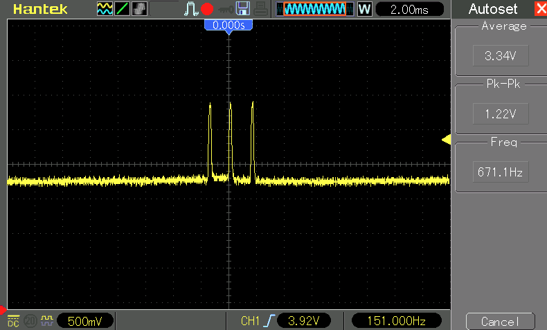

A je dobojováno, vyměnil jsem KF254 za BC549C (h21e 590), a začaly se dít věci. Na kolektoru naskočily impulzy a dokonce šly trochu doladit tím trafem 2,
(snímek 1), pak jsem zkusil dekodér - synchronizační "pila" jak má být -(snímek 2) a kanálové výstupy (snímek 3). Nemůžu uvěřit , že jsem to měl celou dobu před očima a nenapadlo mně to dřív.

Takže tvoje nové schema je tohle? Wink
Ano, přesně tak, jen jsem přidal jeden 47uF mezi kladnou a zápornou větev, raději posílám svojí verzi z KiCadu:

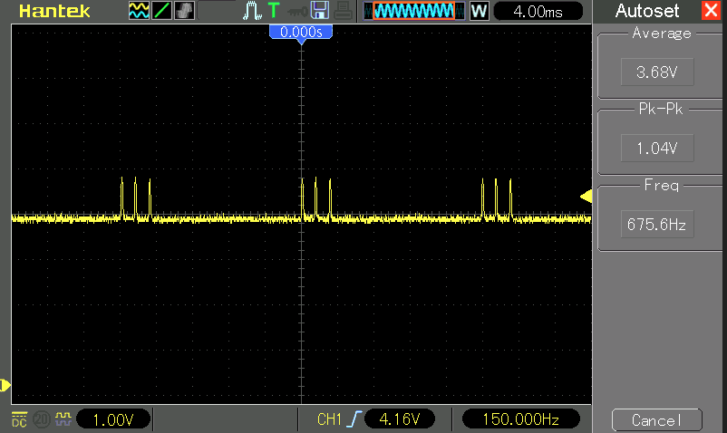

Snímek z kolektoru BC549C po posledním jemnějším ladění

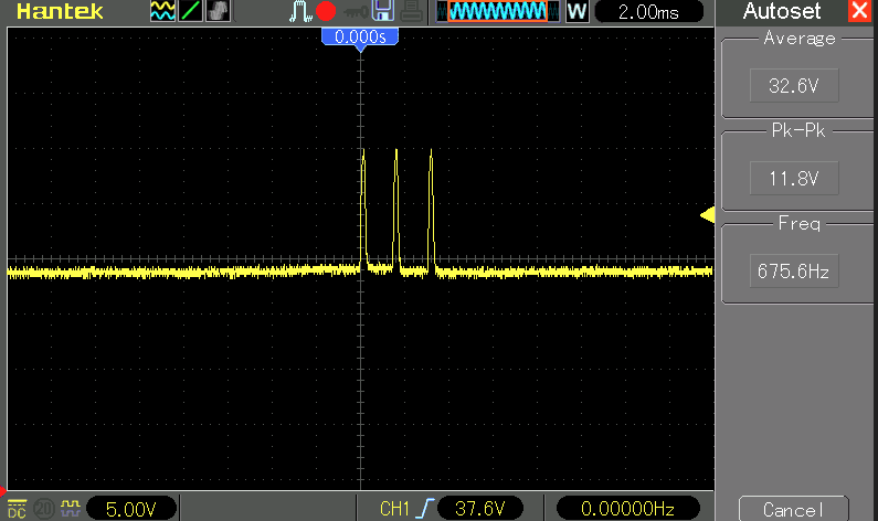

PříspěvekZaslal: po prosinec 08 2025, 11:26    Předmět: Citovat
No dobrý, ale ta napětí přece nejsou pravda. Napájíš to +5.2V?
edit: Teď vidím +4.8V. Asi jsi přepnul dělič sondy...

PříspěvekZaslal: po prosinec 08 2025, 12:19    Předmět: Citovat
masar napsal(a):
edit: Teď vidím +4.8V. Asi jsi přepnul dělič sondy...Wink
Jo, asi jo , byl tak nějak napůl, tohle je stav s děličem 1:10 (snímek).
