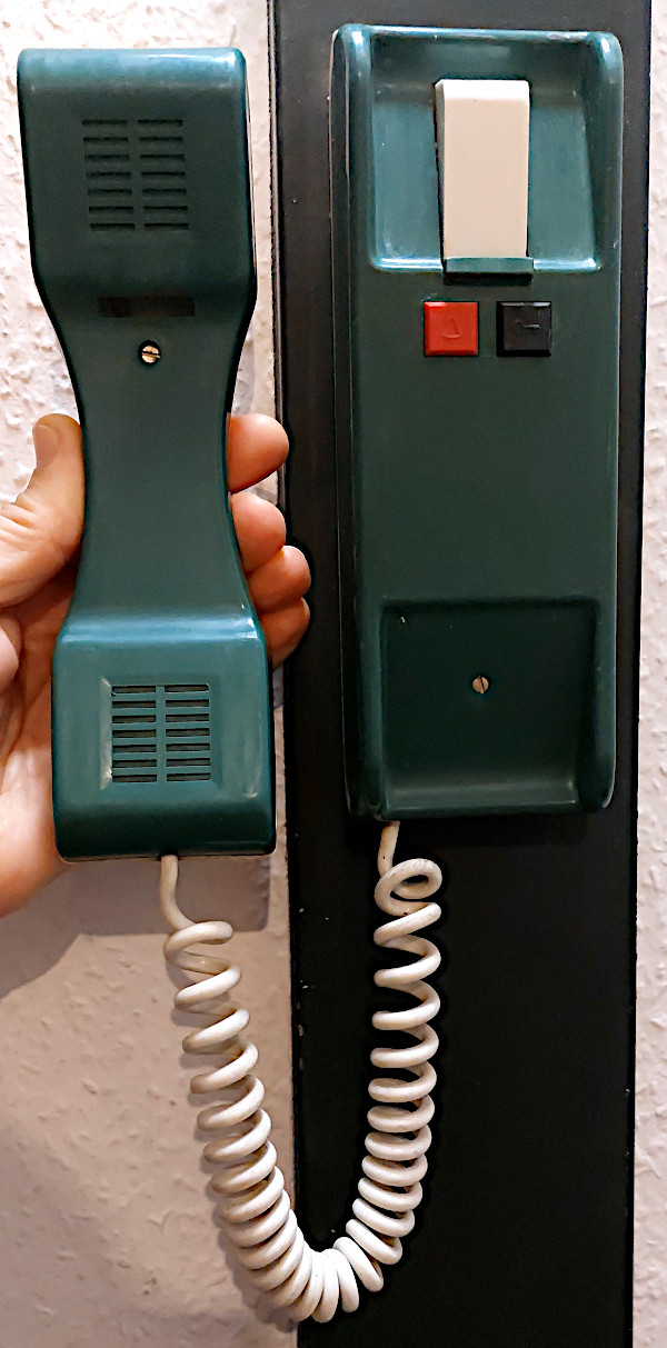

Řeším problém s domácím telefonem viz foto v příloze... Závada se projevuje tak, že nefunguje "vrátný", čili ovládání elmg. zámku ve vchodových dveřích, telefon sám o sobě je funkční a zvonění taky.
1) věděl by někdo, co to je přesně za typ (nejspíš nějaká Tesla Stropkov z 80. let?) a zda od tohoto systému existuje schéma?
2) kdysi byl systém upravován na přenos zvonění na dva různé zvonky pomocí dvou tlačítek na principu půlvlnných diodových usměrňovačů u tlačítek a příslušně zapojených diod u zvonků. Nemůže být problém právě v tomhle? Netuším, jak se ovládá elmg. zámek (snad střídavým napětím - ale nevím, přes jaké vodiče a jak to celé funguje). Prostě to schéma ev. s lehkým komentářem by pomohlo...
Díky předem.

Docela dost toho najdeš v knížce Václava Maliny "Poznáváme elektroniku" - a teď ti nejsem schopnej říct z hlavy ve který, jestli v trojce nebo čtyřce. Je to určitě Stropkovskej kecafónek, je k tomu extra zdroj, kterej dává 9-12V střídavejch právě pro bzučáky a pro zámkovou vložku s elektromagnetem a asi 9V stejnosměrnejch pro hovorovej obvod.
A mám v pdf návod na jednu generaci Stropkovskjch kecátek - dej mi maila do SZ, pošlu ti to.

Trochu jsem pokročil: měl by to být typ 4FP11036, nějaké schéma je v příloze.
Nicméně tam zase není schéma napaječe, budu muset hledat dál...

Ano, je to Tesla z 80. rokov, mali sme to tiez kedysi doma.
4FP11036 je moderna verzia.
Příspěvky: 5933
PříspěvekZaslal: ne prosinec 07 2025, 22:57    Předmět: Citovat
To sme mali doma. Tlačidlo otvárania dverí je úplne samostatné na samostatných vodičoch. S telefónom nemá nič spoločné. So zvončekom môže mať spoločný napájací transformátor. Najskôr je niekde nejaký zlý kontakt, prípadne skrat.
Teda ten novší typ je podľa schémy zapojený trochu inak, ako si pamätám tento starší typ. Každopádne, zapojenie je tak jednoduché, že k nemu schému nepotrebuješ.
Ak máš skrutkovač, tak ho vyfoť zvnútra. Ak nemáš skrutkovač, tak sa do toho radšej nemontuj a nahlás problém niekde na domovej správe.

samec: jo, klíčová je ta informace o samostatném vodiči pro zámek, díky.
Karle, máš SZ.
EDIT: tak vyřešeno. Vnitřní vodič vadil "spínači" zámku, což jsou dvě pájecí špičky v DPS propojované odpruženým kovovým páskem na tlačítku.
Tak to holt je, když to ani neotevřu a hned se místo toho ptám.
Pardon.
P.S.: jo a ten telefon by měl být Tesla Stropkov 4FP 110 26 (DT77) - viz tady cca pod polovinou stránky.
