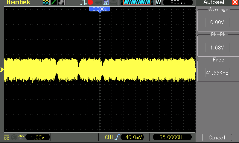

Pokud dokážeš spolehlivě odsát pájku z vývodů 1 a 3 filtru (kontrola ohmmetrem), máš splněno. I R3 stačí jedním koncem takto "odpojit".

Proto je jistější paralelně k C12 připojit na zkoušku další elyt (např. 10uF) a sledovat, jest-li se průběh modulace na pinu 7 "neprohloubí".
Prohloubil se, ale velmi nepatrně, přikládám obrázek. Co ale tímto pokusem zcela zmizelo, jsou moje "vysněné mezery mezi impulzy kanálů". Jen tam jen "chlupatá čára".
Edit: Ne, jsou tam, ale stále tak nepatrné, že je těžké je zachytit. Mimochodem snaha ladit je tím MF TR2 nikam nevedla, ten jako by tam vůbec nebyl ?!

Bez filtru, ale nejsem pan Lorenc:)
Filtrování/blokování pinu 9 by se nemělo nijak negativně projevovat na ostatních parametrech, je tam stejnosměrné, vyhlazené napětí.
Naproti tomu ladění 2. mf trafa by mělo mít zásadní vliv na průběh na kolektoru T1. Asi je tam něco špatně.

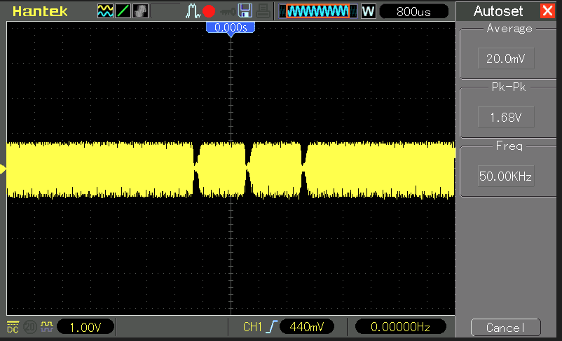

Filtr vyndaný , R3 vyndaný, C7 propojený s MF tr1 (mezi sekundární vinutí tr1 a R2) - na kolektoru KF beze změny, MF tr2 opět jako by tam nebyl, zkusil jsem ladit MF tr1 a to ladí , ale na té mojí "téměř čáře" na kolektoru KF to jsou změny velmi nepatrné.
Ještě projedu ostatní body (Pin 15. Pin7 a KD1) a pak dám vědět. Skoro to začíná vypadat na ty mezule, ale ty jsem před osazením kontroloval na osciloskopu s generátorem a vypadaly obě O.K.
Jo, ale co se podstatně změnilo, výstup na pinu č.7- viz. snímek, je silně promodulovaný.

Významné zlepšení.

PříspěvekZaslal: ne prosinec 07 2025, 17:07    Předmět: Citovat
masar napsal(a):
Významné zlepšení. Wink
Jo, a to je dokonce bez toho dodatečného tantalu 10uF.
Nechci zbrklit, ale podle mně to vypadá na jeden z těch MF (nebo oba), ale hlavně ten MF2, ten je úplně bez odezvy - co Vy na to pane L... , ne omlouvám se znovu, ale já se ještě teď chechtám, když si vzpomenu na ten film, asi si ho večer pustím. No nic, hlavně nehoupat...
Jdu se při připravit na výměnu mezulí, ale počkám na Tvůj názor. Mimochodem na Pinu 15 je to stejně suprově promodulovaný, dokonce bych řekl, že snad ještě líp.

Takže, teď už zmizelo všechno, na kolektoru je jen zubatá čára, na katodě D1 taky jen jakýsi rumrajch, a na mojí dosud největší chloubě - pinu 7 - zmizel modulovaný signál a je tam jen zubatá čára. Z DPS je jen torzo, fakt už nevím jak dál.
Příspěvky: 13870
PříspěvekZaslal: ne prosinec 07 2025, 19:15    Předmět: Citovat
S vyndaným filtrem mf2 není pin 7 připojen stejnosměrně k zemi. Tak asi proto.
To schema z RK3 je přece určitě funkční. Oproti tvému řešení je pouze rozdíl v použití vinutých filtrů. K tomu ses přiblížil předchozími úpravami (vynecháním keramického filtru). Také obvod s tranzistorem T1 je stejný, liší se jen použitým tranzistorem a použitým LC filtrem (možná). Tak to zkus po proměření správnosti LC filtru (rezonance na 455kHz, vazební vinutí) dát opět dohromady, i s případnou změnou T1 za původní KC509.
Jinak bys musel tohle zapojení vzdát a zvolit jiné, včetně návrhu DSP.
Když se dívám na popis podobných LC filtrů TOKO, tak převodní poměr primár/sekundár je v nejlepším případě 5:1, což při nepříliš velkém primárním napětí (udržovaném pomocí AVC) může být problematické pro "trefení se" do pracovního bodu tranzistoru T1. To je nevýhoda oproti jiným zapojením (např. toho německého originálu).
