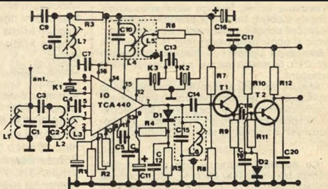

Ještě jeden "laický" postřeh - vstup z keramického filtru do integrovaného zesilovače v A244D přes pin č.12 je v některých vzorových schématech napřímo (bez toho vloženého kondenzátoru C7-2n2, a není tam ani ten zemnící odpor R3-3k3) viz. např. schéma z MO 3/1977 - schéma přikládám. Zřejmě použití toho kondenzátoru nějak souvisí s typem použitého keramického filtru, a nebo se zase jen pletu, to asi spíš.

Vazební kondenzátor C8 tam je použit proto, protože je použit i odpor R3 (tvoje schema). Kdyby tam kondenzátor nebyl, stáhl by R3 pracovní bod vstupu 12 k zemi.
Takže když vypustíš R3, lze vypustit (nahradit spojem) i C8.
R3 je tam kvůli lepšímu přizpůsobení výstupní impedance filtru vstupní impedanci pinu 12.
Klidně to můžeš vyzkoušet.

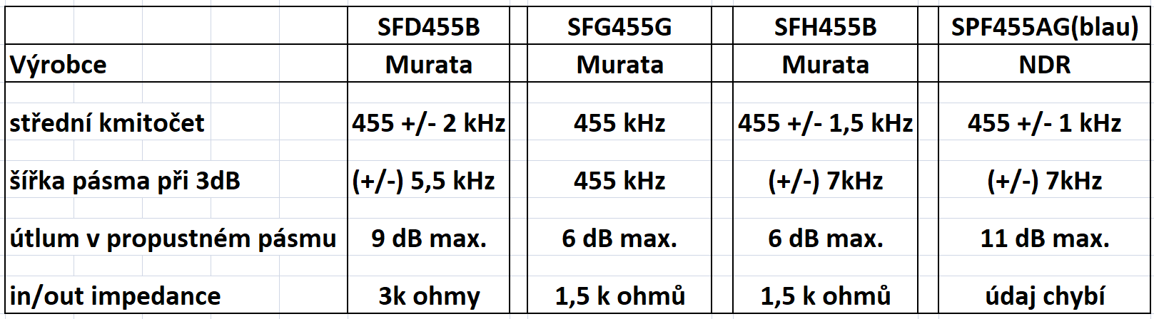

Jasně, takže tady problém asi není. Já mezitím usilovně hledal chybu v zapojení, ale na nic jsem nepřišel. Nejspíš tedy bude problém v tom keramickém filtru SFG455G, který je opravdu moc úzký.
Připojuji tabulku srovnání hlavních parametrů tohoto filtru, dále filtru SFH455B- ten mám k dispozici, a dvou filtrů, které byly v minulosti na tuto pozici používané (ten modrý SPF455AG je ten , co tam měli Němci v tom původním schématu.
Pokusím se filtr vyměnit, problém je , že ten SFH455B má jinak orientované vývody. Nebude vadit , když ho provizorně připojím za drátky až vyndám ten původní?

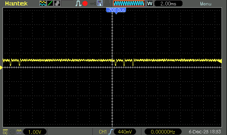

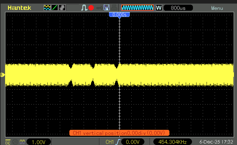

Tak a je napůl vyhráno, nedalo mi to a chtěl jsem přece jenom odstranit ten R3 a C7 , a zkusit co to udělá. No a abych nenapínal, když jsem hledal na desce ten R3 , tak jsem zjistil, že je zkratovaný, prostě obě pájecí plošky ,které byly extrémně blízko sebe, se slily v jednu, vypadalo to nevině, proto jsem na to při kontrole desky nepřišel.
Tak na Pinu 7 je nyní toto-snímek 1 , a na kolektoru KF254 jsou moje JEHLY!!! Sice zatím malé ,ale jsou tam- snímek 2.

Ta gratulace je stále ještě předčasná, při snaze naladit přijímač na pinu 7 A244D a potom i kolektoru KF254 jsou ty kanálové jehly stále sotva patrné, jak je vidět na předchozím snímku, zdá se , že signál je nejspíš tím filtrem stále silně utlumený,
dále si nejsem jistý tím KF254 ( v originálním schéma z RK č.3 je na této pozici KC509, který má podstatně větší zesílení, a i dříve byl na tomto postu vždy ten KC),
taky není jistá hodnota toho R3, ve schématu je 3k3, ale v osazováku ModellBau je již zakreslený jako 3k9.
Víc mně v tuto chvíli nenapadá, zkusím ještě jednou přezkoumat plošné spoje, jestli tam není ještě něco špatně.

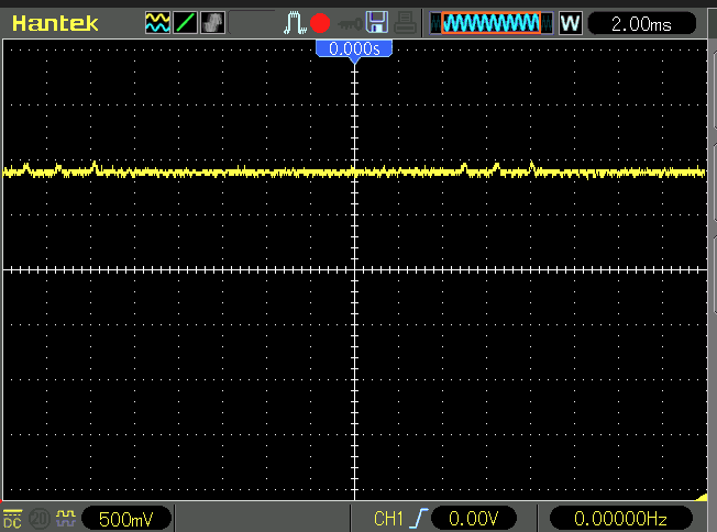

Ještě přikládám nový snímek katody D1, kde již jsou kanálové pulzy , ale hlavou dolů?!

Hlavou dolů, protože tak vypadá i modulace. Tranzistor KF má dvě úlohy:
1. Usměrnit signál (stejně jako D1). Protože přechod b-e tranzistoru začíná vést až při +0.65V a tím by menší signály nedetekoval, dostavá báze přibližně stejné "předpětí" z diody D2. Tím se tranzistor otevírá při kladných půlvlnách 455kHz signálu a proudem přes R8 se napětí na kolektoru sníží tzn. že impulzy mají opačnou fázi než na bázi. Proto ty impulzy na kolektoru nejsou "hlavou dolů". Ale hlavně si uvědom, že to nejsou impulzy kanálů, ale mezery (3) mezi impulzy kanálů (2). Také zkontroluj napětí na bázi bez signálu.
2. Zesílit kladnou polovinu signálu na bázi. Zároveň kondenzátorem C16 vyfiltrovat mf kmitočet a ponechat jen nf impulzy kanálů.
Jak je vidět z měření na katodě D1, lepšího výsledku by se dosáhlo pouhým nf zesílením signálu na katodě D1, jak uvádějí katalogová zapojení.
Ovšem je možné, že nemáš správně naladěný 2. mf obvod a signál na bázi T1 je proto malý.

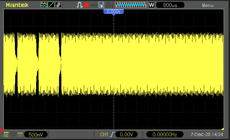

Z oscilogramu pinu 7 je zřejmé, že modulace nedosahuje hloubky, jakou má na pinu 15. Buď je to špatně zobrazeno, nebo je špatně ještě něco jiného. Vzhledem k pochybnostem o keramickém filtru, bych ho zkusil odpájet (včetně R3) a C7 připojit před R2.
Tranzistor KC509 můžeš klidně vyzkoušet, jen pozor na jiný pin-out.
Když znovu koukám na průběh na pinu 7, napadá mě (kromě špatného zobrazení) jen nedostatečná filtrace AVC na pinu 9 (filtrace R5/C12).

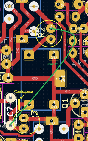

Vzhledem k pochybnostem o keramickém filtru, bych ho zkusil odpájet (včetně R3) a C7 připojit před R2. Wink
Musím filtr úplně odstranit, nebo stačí toto:
1) vyndat odpory R2 a R3 ,
2) přerušit cestu C7 na výstup filtru
3) C7 spojit propojkou s volnou ploškou po R2.
Tím by vzniklo to , co píšeš, ale stále by zůstala zem spojená se zemí filtru, tedy jestli to nevadí - viz. obrázek úpravy spoje.

Ještě pro úplnost přidávám snímek signálu z Pinu č.15.

Stačí odpájet filtr a R3. R2 zůstane jedním koncem nepřipojený, není třeba "škrábat" žádné spoje (tím méně ke GND). Je to třeba brát jako "provizorní řešení".
