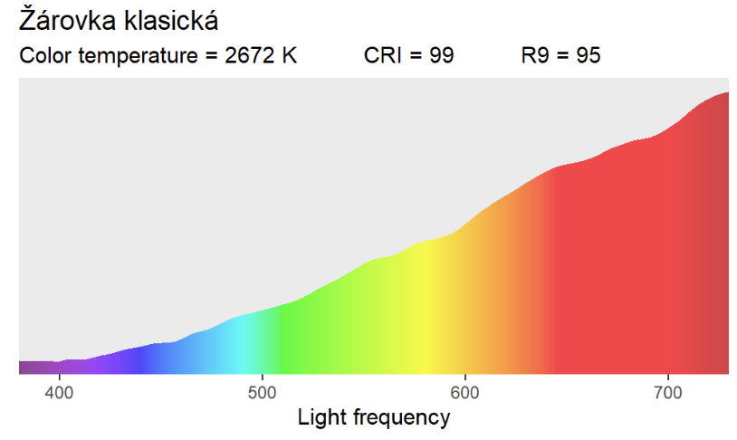

Valdano napsal(a):
Spektra žárovek, zářivek a LED svítidel...
Tak to si tu dal teda extréme zavádzajúce spektrá. Kľudne poviem, že hoaxy nejakého podivína s pochybným hračkárskym spektrometrom. Skutočné spektrá vyzerajú skôr takto:
Kľudne si vyhľadaj nejaké datašity, keď neveríš.
Napríklad https://www.ledvance.com/en/product-datasheet/251463/237560
strana č. 4.
Exclamation Mám z tebe bolení hlavy

Lebo to nie je skutočné spektrum, ale výplod nejakého decka, čo sa hrá s čínskym hračkárskym spektrometrom. Skutočné spektrá vyzerajú inak. Exclamation
rampage napsal(a):
Skôr u tej žiarovky by som čakal väčši hrb v pásme IR, veď väčšinu energie vyžiari ako teplo.
Viď komentár viššie. Právník

samec napsal(a):
Valdano napsal(a):
Je to tak, zejména ta žárovka je naprosto mimo. Běžná wolframová žárovka bude mít maximum kolem 1um.
První obrázek v odkaze od Valdano ukazuje naprosto tragický průběh spektrální citlivosti použitého "spektrometru".

Takže, jestli tomu rozumím. Spektrum denního světla se razantně mění s polohou slunka nad pozorovanou oblasti. Mračna to ovlivňují taktéž markantně.
Spektrum světla z žárovky nemá nic společného s přirozeným denním spektrem.
Spektra z LEDek s výraznými peeky jsou způsobeny skladáním několika různobarevných LED. Takové LEDky se ale k osvětlení nepoužívají.
LEDky používané k osvětlení jsou (Hille ne UV) modré, jelikož mají nejvyšší účinnost. Tato modrá barva se konvertuje luminoforem dle libosti. Spektra od samce co se týče LEDek CREE jsou nejspíš reálnâ. Nicméně, když si koupíte od CREE čip, tak vám nabídnou variant desítky. A to i variantu takovou, že ten primární modrý peek se nepropustí vůbec a bude tam jen vidět spektrum luminoforu nejspíše za cenu poklesu intenzity.
No, připadá mi to, že moderní LEDkové zdroje můžou být nejpodobnější tomu "přirozenému" osvětlení. Ostatně třeba dělat fotky u žárovky bez razantních korekci bílé nejde.
S tou únavou u LEDek co popisoval samec. Nebude to spiše spojeno s blikáním, tedy použitím nevhodného zdroje pro osvětlení? Třeba klasické trafo s usměrňovačem a malým filtr kondíkem může způsobovat blikání, které nemusíme vnímat, ale které nás ovlivňuje?
