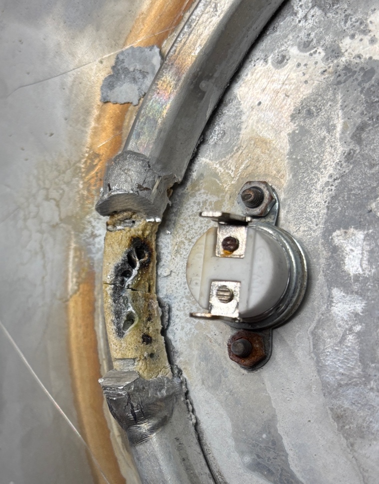

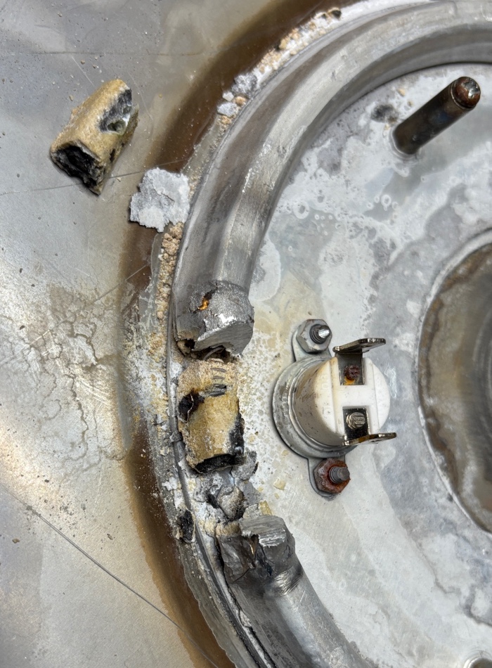

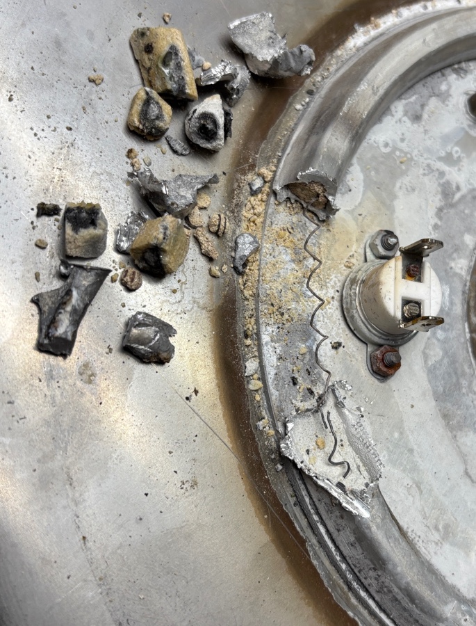

Dle servisu Výrobce v ČR to jako náhradní díl neprodávají.
Přikládám fotky. Topné těleso mělo nominální výkon 2kW.
Flexou jsem nařízl a odlomil natavený kryt. "Keramika" šla oddrolit. Po obnažení a natažení spirály ta má trochu menší odpor za studena (24Ω) -> 2400W.
Obnažený kus topné spirály podmáznu směsí šamotového písku v roztoku pojiva.
Před obnažením topné spirály
 Velikost:  299.24 kB
 Zobrazeno:  31 krát
Po natažení topné spirály, před spojením spirál dutinkou
 Velikost:  298.71 kB
 Zobrazeno:  62 krát
Kus topného drátu zmizel v keramice
 Velikost:  286.26 kB
 Zobrazeno:  62 krát

Obal sa roztopil, lebo prúd už nešiel cez špirálu, ale zo skrátenej špirály do uzemneného obalu. Keramika je totiž izolantom len do určitej teploty, potom sa stáva vodivou.
Ak by bol v obvode prúdový chránič, k roztopeniu by nedošlo. (Nevedel by si, kde je to prerušené. Nemusel by si to teraz opravovať.)

Myslim, ze oprava bez vymeny telesa dlho nevydrzi.
Příspěvky: 20581
PříspěvekZaslal: so prosinec 06 2025, 15:53    Předmět: Citovat
Nedávno jsem opravoval topný těleso v topinkovači. Bylo utržený v místě nabodování spirály drátu na silný vývodní drát ke svorkovnici. Použil jsem bodovku na baterky Glytter. Od tý doby jede asi 10 x a zatím dobrý.
V horkovzduch pistoli se rozsypala u vývodu jednoho z těles spirála. Asi 6 otoček se po doteku rozpadlo na půlměsíčky. Nejspíš nějaký lokální přehřátí po vzájemným dotyku. Spirálu jsem zkrátil a na silný vývod spojil dutinkou. Pár desítek minut už nafoukala. Takže se někdy oprava zadaří.
Jenže ty mý případy byly na konci, tedy nejstudenější části topný spirály. To tvoje je naopak ve středu v nejteplejším místě. Takže dlouho to asi nevydrží. Než nějakej šamot bych na izolaci zkusil keramický korálky. co se používají na topný izolace.

Samec: asi ano, keramika má vypálené kanálky od jádra na povrch. Jak porucha probíhala nemám od koho zjistit.
Myslím že Keramické korálky nezprostředkují odvedení tepla do nerezu tak, jako šamotová výplň, která spirálu obklopuje a dotýká se dna.

Topný drát jsem natáhl a přesazený spojil slisovaným prstýnkem z mosazné trubičky z propisky, pak to zamázl šamotovou maltou.
Hrnec zatím funguje.
