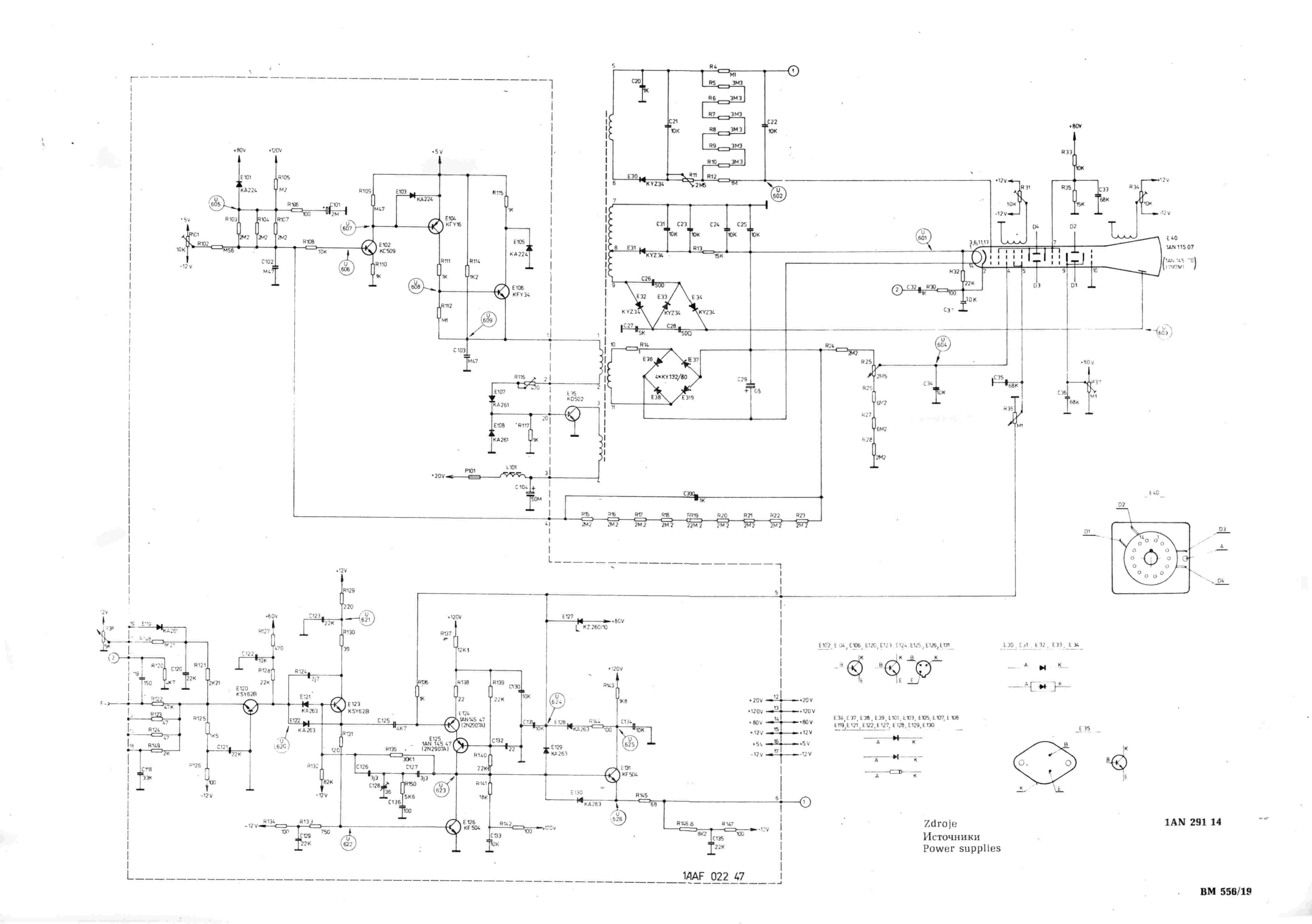

Osciloskop funguje jak ma, alespon co jsem zatim potreboval Smile
Uplne zatvrdly potenciometr pro horizontalni posum stopy jsem uspesne rozhybal (IPA a pote jemny olej), takze krome nekolika dalsich drobnosti me nejvice trapi nefunkcni regulace jasu stopy na obrazovce. Jas jede porad zrejme naplno, nelze jej regulovat
Je to potenciometr R38 pripojeny na desku Zdroje 1AF 022 47.
Na co se zamerit - resil nekdo neco podobneho a cim to bylo?
Diky.
Schema zdroje v BM556
 Velikost:  292.3 kB
 Zobrazeno:  146 krát
Příspěvky: 6607
PříspěvekZaslal: čt prosinec 04 2025, 21:49    Předmět: Citovat
Ak R38 riadi jas, tak ovod od R38 po obrazovku zabezpečuje aj zatemňovanie lúča pri spätnom behu. Ak nevidíš lúč pri spätnom behu, tak je chyba len v tom R38 a troch súčiastkách okolo. Je na ňom len 12V, tak skús odmerať, čo je na bežci. Len dúfam, že si ho nepoplietol s nejakým iným potenciometrom, ktorý je na vysokom napätí. Uisti sa, že potenciometer, ktorý chceš merať, je skutočne ten R38 v schéme.

Tak 12V na potenciometru R38 je dratkem primo pripojeno na potenciometry R34 a R31, 12V tam tedy pravdepodobne bude (zkusim zmerit). R38 pri odpojene zemi ma 0-6K mezi jezdcem a vyvodem, co je normalne na te zemi. Odpory R148 a R131 maji hodnoty mensi, nez uvadene (0,9 a 1k), ale merene v zapojeni...

existuje nekde ke schematum seznam hodnot oznacenych napeti Uxxx? Nikde jsem to nevidel...

Našel jsem v poznámkách ještě toto, kdyz jsem se v tom vrtal a jas uz fungoval:
g1(-)-k(+) při točení potenciometrem R38 Jas. Napětí se plynule mění od 25V (max jas) až 50V (min jas).

Ono stačí vycházet z údajů v návodu, z něhož lze vyčíst:
Uk=-1950V ±1% =U601
Ug1 regulovatelné -1980 až -2050V =U602
A pak z logiky věci vyplývá, že na výstupu zesilovače Z (tedy bod 1 v kroužku) se musí napětí měnit v rozsahu desítek Voltů, přičemž jeho absolutní hodnota není až tak důležitá (v tomto případě cca 0÷+70V), protože tu určuje právě nastavení R11 (maximální proud/jas obrazovky).
A také mi vychází, že čím vyšší napětí z potenciometru R38 (max.+12V), tím nižší napětí v bodě 1 a tím nižší jas paprsku.

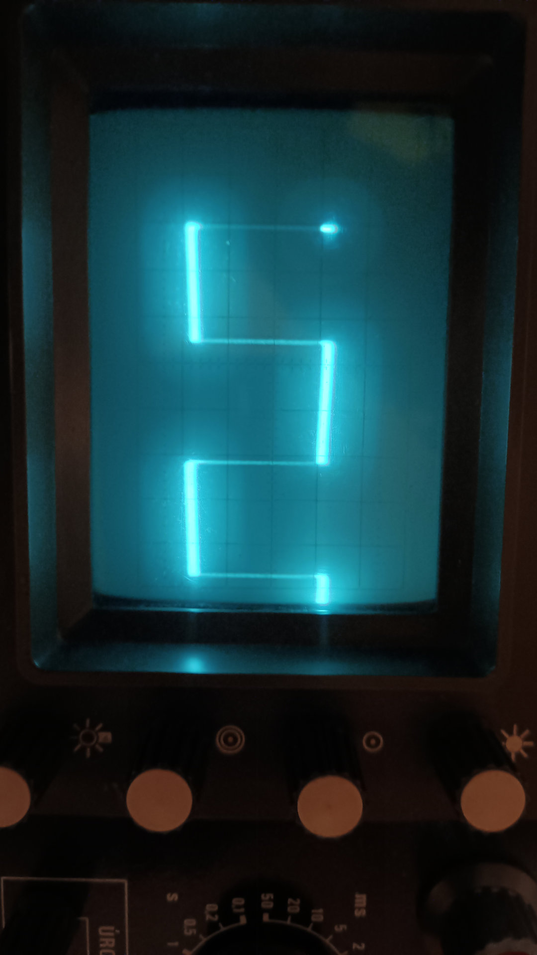

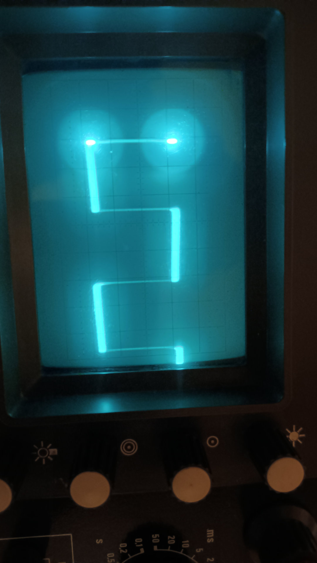

Dále jsem si všiml, že levý kraj zobrazeného signálu skutečně mění jas při regulaci R38, i když nějak podivně - nejdřív klesá, potom vyroste a zase klesne. Jde ale jen o "počáteční bod" signálu - viz foto. Zbytek stopy bohužel jas nemění...na co by to ukazovalo?
 Velikost:  152.52 kB
 Zobrazeno:  35 krát
 Velikost:  160.24 kB
 Zobrazeno:  41 krát
Příspěvky: 14287
PříspěvekZaslal: pá prosinec 05 2025, 23:01    Předmět: Citovat
To, že je napětí na běžci R38 o.k., je jen část informace.
Druhou částí je změřit přitom napětí na výstupu zesilovače Z, t.j. v bodě 1 (v kroužku). Tam by se mělo napětí měnit v rozsahu několika desítek Voltů (usuzuji 0 až +70V).
Když tam to napětí bude, je problém ve zdroji -Ug1 (snížené napětí) nebo zvýšené napětí Uk (-1950V ±1%).
Když napětí v bodě 1 bude mít nedostatečný rozsah, je problém v zesilovači Z, nebo v jiných vstupních signálech tohoto zesilovače (potenciometr je jen jeden z nich).
Naposledy upravil masar dne pá prosinec 05 2025, 23:16, celkově upraveno 1 krát.
sima
Založen: Sep 17, 2020
Příspěvky: 45
Bydliště: Horažďovice
PříspěvekZaslal: pá prosinec 05 2025, 23:16    Předmět: Citovat
V bodě "1" se mění napětí plynule od 11 do 63 V, pokud je na vstupu signál (např. obdélník z foto). Pokud na vstupu signál není, tak se v tom bodě mění napětí od 11 do 38 V.
Příspěvky: 14287
PříspěvekZaslal: pá prosinec 05 2025, 23:23    Předmět: Citovat
Hm, to bude obtížnější. Zbývá tedy zkontrolovat ta zbývající napětí Ug1 a Uk, popř. nastavit vyšší napětí Ug1 trimrem R11.
Dále se na tom mohou podílet obvody modulace jasu stopy a podobné "fičury".
Zkus je identifikovat a odpojit je od vstupů Z.
Jiný postup nevidím...
Příspěvky: 6607
PříspěvekZaslal: so prosinec 06 2025, 13:20    Předmět: Citovat
masar napsal(a):
Druhou částí je změřit přitom napětí na výstupu zesilovače Z, t.j. v bodě 1 (v kroužku)...
To som predsa už písal, že by nefungovalo ani zatemňovanie pri spätnom behu lúča.
Aj keď je otázne, jak rýchlo ten lúč beží späť a jak dlho potom čaká na začiatku na nový synchronizačný impulz. To je ten "počáteční bod" signálu.
Môžno spätný beh nevidieť, lebo je v porovnaní so zobrazovaným priebehom veľmi rýchly. Skús zobraziť nejakú vysokú frekvenciu, kedy bude rýchlosť zobrazovania porovnateľná s rýchlosťou spätného behu. Pri tom by malo byť zreteľnejšie, či zatemňovanie lúča pri spätnom behu funguje.
