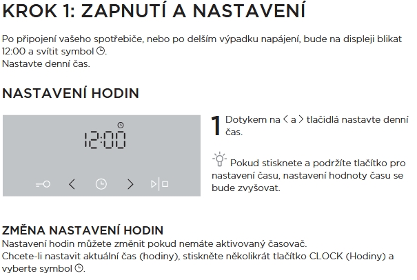

Blikají Ti ty hodiny po výpadku? Jsi si jistý, že to zadávání času děláš správně? Ono nejjednodušší možnost bývá dost často ta nejpravděpodobnější.

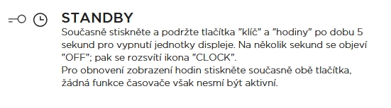

mělo by sedět na mory obecně
 Velikost:  104.41 kB
 Zobrazeno:  8 krát
není v ST-By?
 Velikost:  44.21 kB
 Zobrazeno:  7 krát

Tak mi ho vyndej, dojel sem teď teda k tomu, zkouším schválně eště jednou podržet tlachadla podle návodu na nastavení hodin, a najednou to jde Shocked
Zkusil sem ji na chvílu shodit, ať má možnost elektronika vychladnout, se uvidí, jestli tam přece jenom šotek není, a akorát potom po nejaké době provozu se to ještě náhodou neuchodilo…nebo esli je to úplně v cajku, a jsme akorát blbci a prostě nám to nešlo vzbudit.
ADD// zatim dobrý, tak asi je všecko v poržiatek
