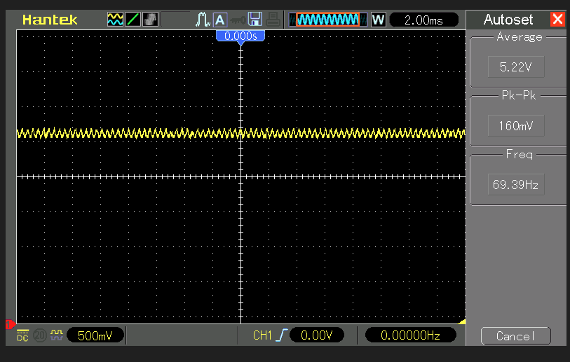

KF254 vyměněný, na kolektoru v klidu naměřený potenciál zdroje 5,2V. Bohužel na osciloskopu nejsou na kolektoru KF254 očekávané jehlové modulační pulzy, ale jen zubatá čára. Zkusím přemostit ten filtr.

tak znova . . .
při zapnutí a vypnutí vysílače se to mění ?
kde kmitá krystal v přijímači ?
máš u osciloskopu sondu 10:1 ??? (aby to nezatěžovalo oscilace krystalu)

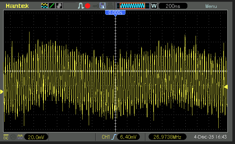

Ještě snímky signálu na katodě D1 a na výstupu č.7 A244D.

Ano mění, bez signálu je na kolektoru KF254 jen rovná čára o napětí zdroje.
Sondu mám stále na 1:10, vlastně jí jinak nepoužívám.

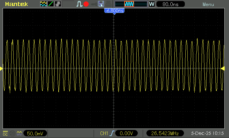

A osciloskopem měř napětí a kmitočet na pinu 6 TCA440, nejlépe přes malou kapacitu (do 10pF). Měř bez signálu vysílače.

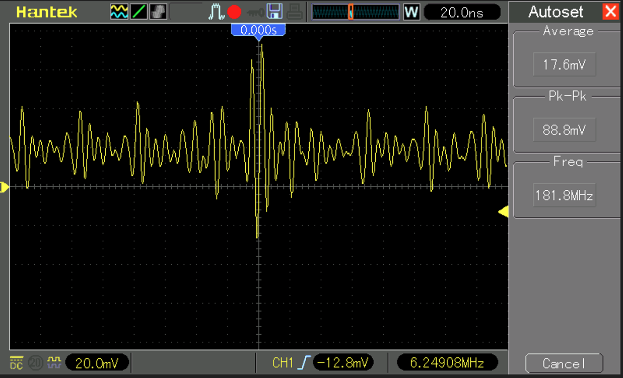

Oscilátor se staronovou tlumivkou zdá se osciluje, přikládám foto -* změřeno přes kondík 6,8pF na pinu č.6.

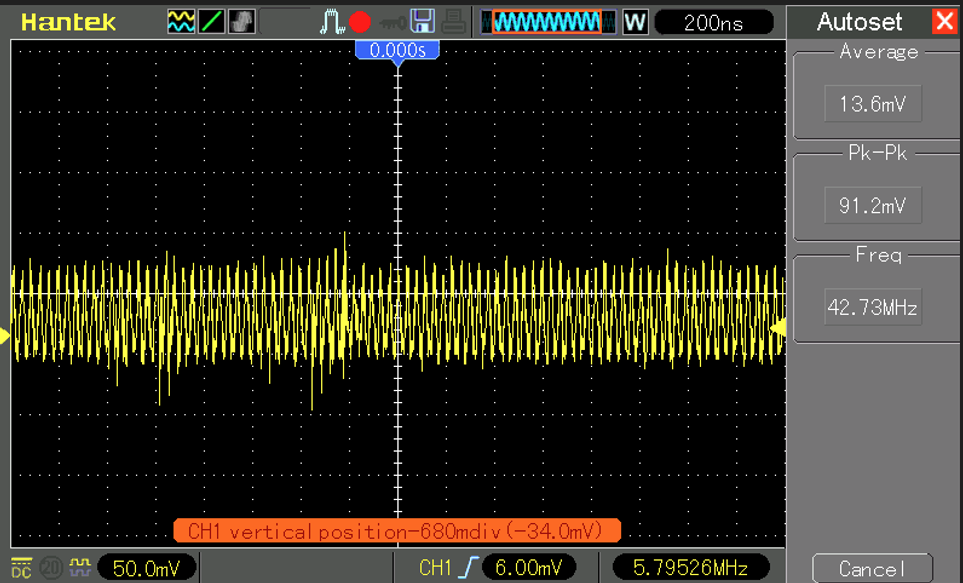

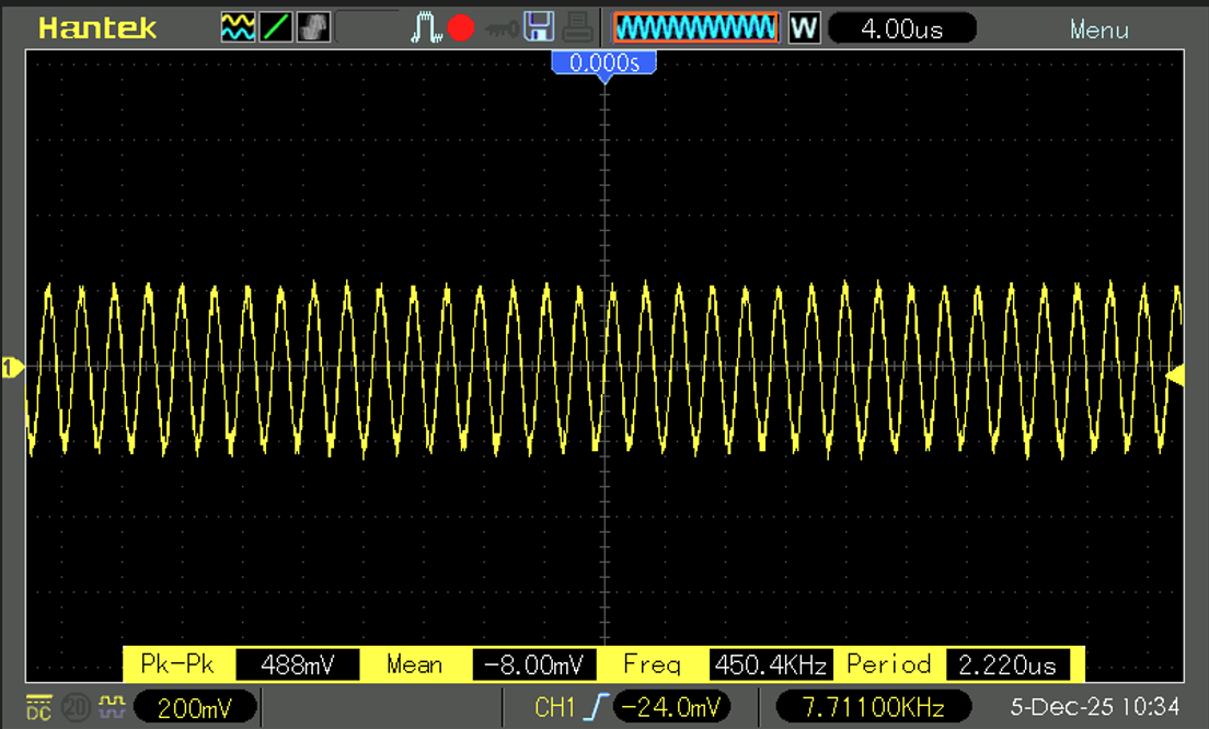

Ještě jsem změřil výstup ze směšovače se signálem vysílače- pin č.15 IO A244D, foto přikládám . Podle snímku je v tom bodě frekvence 450,4 kHz

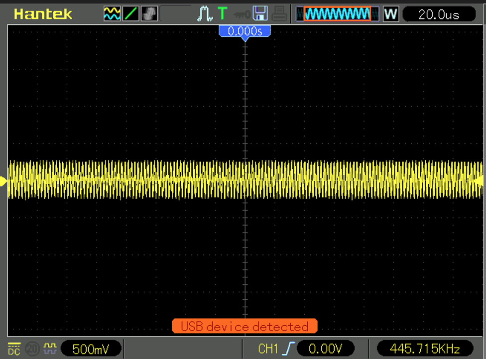

Další měření : výstup z TR1 před odporem R2-2k2 je 445,715 kHz, při prolaďování trafa se mění kolem této hodnoty (viz.foto).
Bohužel tím radost končí, filtr nefiltruje nebo filtruje špatně, po přemostění kondíkem 1n taky žádná sláva - snímek vstupu do mf zesilovače IO A244D po přemostění filtru - pin.12 přikládám.

Příspěvky: 13844
PříspěvekZaslal: pá prosinec 05 2025, 11:31    Předmět: Citovat
A co bys chtěl, aby filtr zesiloval? Buď rád i za to co tam máš. Jen by ses měl ujistit, že ty mf signály obsahují tvé RC kanály (přepnout časovou základnu na >10ms a snažit se zasynchronizovat "mezery").
Pokud je filtr dobrý, měl by přenést i okraje pásma 445÷465 s útlumem 3dB.

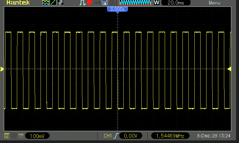

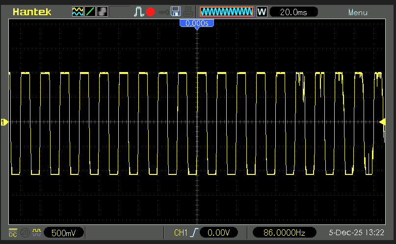

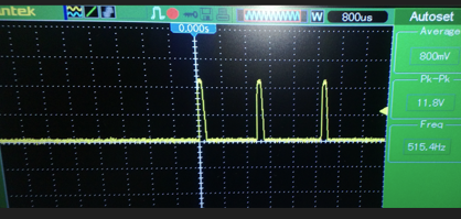

Ta jsem postupoval , jak jsi napsal a na obou pozicích se dělo přesně toto: po zapnutí TX autoset osciloskopu nastavil souvislý pruh signálu, při prolaďování MF trafa 1 se náhle objevil obrazec (viz.foto1-pin č.7), totéž se dělo na kolektoru KF... (viz.foto 2-kolektor), ale bylo to strašně citlivé, jakmile jsem jen povolil tlak na jádro trafa, tak obrazec ihned zmizel a byl tam zase jen ten souvislý pruh. (dolaďovací šroubovák mám celý vyfrézovaný ze silonu).
To ale pořád není to, co jsem myslel , že na kolektoru KF bude (obr.3)

JanK3 napsal(a):
Teď jsem zjistil, že stačí na trafo položit prst a objeví se ty obdélníky, nemusím se ani dotknout jádra cívek....
Příspěvky: 20094
PříspěvekZaslal: pá prosinec 05 2025, 12:38    Předmět: Citovat
To je divný, vždyť máš všechny futrály MFtraf připojený na zeměkouli přijímače. Tipuju špatný návrh zemí nebo i rozložení součástek a proto to nejspíš kmitá někde kde nemá.
JanK3
Založen: Aug 15, 2025
Příspěvky: 42
Bydliště: Český brod
PříspěvekZaslal: pá prosinec 05 2025, 12:43    Předmět: Citovat
Tak další zjištění : ty pravidelné obdélníky, jejichž perioda je přesně 20ms, což je rámec kodéru vysílače, se objevují i když není zapnutý vysílač, stačí působit na trafa prstem nebo šroubovákem (silonovým).
Příspěvky: 13844
PříspěvekZaslal: pá prosinec 05 2025, 12:50    Předmět: Citovat
Je to síťový "brum" 50Hz. Pokud je stínící plech traf dobře ukostřen, nemělo by rušení ze sítě pronikat.

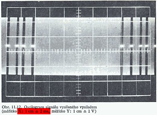

Spíš bys měl na osciloskopu požadovat tohle zobrazení na pinech 15,12 a 7. Ovšem je třeba vypnout režim "Auto" a ovládat parametry ručně.
Ano, i s osciloskopem je nutno umět zacházet.
