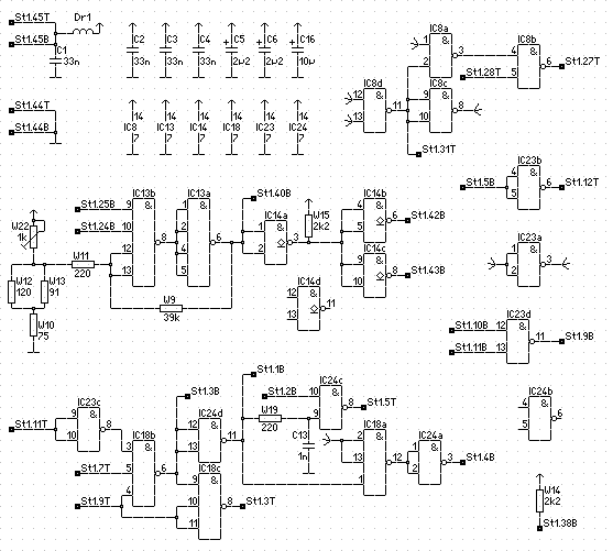

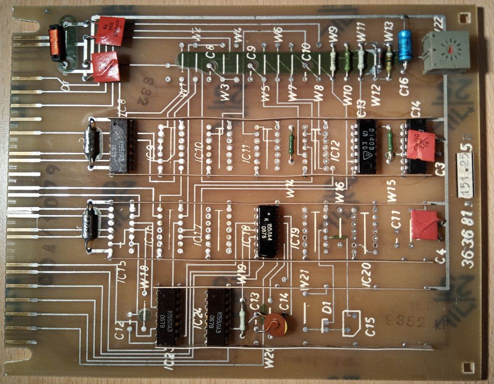

Vidím, že ste tu odborníci na navrhovanie hardvérových počitadiel. Vedel by niekto z vás naopak zo schémy určiť, alebo aspoň odhadnúť funkciu obvodu? Mám plnú igelitku kariet z nejakého starého stroja. Jednu som prekreslil, ale pozerám na ňu jak analfabet na čínske znaky. Možno oko skúseného odborníka na logické obvody skôr odhalí význam rôznych zhlukov hradiel.
doska
plošak
schéma
Vie niekto, čo je to za formát kariet? Gúgeľ netuší. Rozmer je 13,5 x 17 cm presne.

Na tom schématu vpravo uprostřed ten malý kousek bude asi generovat /reset. Ale jinak zatím nevím, a asi ani potom vědět nebudu. Smile

Tohle už jsem taky párkrát zažil. Člověk si zkreslí "fakt zajímavou" desku a pak řekne -Hmm...
V poslední době - deska pravděpodobně z mincového telefonu, asi 10 logických švábů a v podstatě jen po určité době, možno zvolit dva časy, dle nastavení jednoho z klopáků, udělá jen píp píp píp píp a zastaví se.
Druhá deska - vůbec netuším z čeho ale mám jich víc - asi 30 číslicových švábů - vysílá kód jako by člověk točil kódovým kolečkem tam a zpět, ovšem do těch průběhů vpašovává ještě nějaké úrovně jinak a k tomu postupně se zvětšující binární číslo. To celé proběhne asi 128 krát, pokaždé s vyšším číslem. Celé to trvá asi necelou sekundu. Když to zpomalím, ať se to dá sledovat na LEDkách, trvá skoro půl hodiny, než si to "poběhá" tam a zpět a zastaví se.
Člověk sice zjistí co deska dělá, zjistit pak ale k čemu je to dobré už je mnohem těžší.
Danhardova deska: 3 MKO plus trocha logiky. No a ten "reset". Sympatické je, že nenutí hradla fungovat v analogovém režimu. Kde je to potřeba, pomůžou si trandem. To hradla mojí desky (té z telefonu) si analogu užily dost Smile

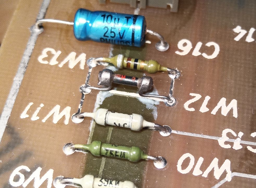

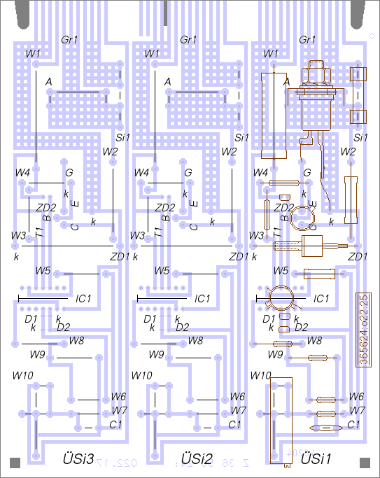

Tak som prekreslil ešte jeden plošak a asi to vzdávam, lebo hentakú ezoteriku mi hlava neberie. Neštandardné symboly v schéme pripomínajúce vetvičky, či antény symbolizujú nejaké prázdne spoje rozťahané po plošaku bez osadených súčiastok, teda v lufte. Tak neviem, či to mal byť nejaký random generátor? Divný je aj rezistor W12. Kolega vravel, že ten kryštalografický difraktometer, z ktorého tie plošaky pochádzajú, bol extrémne nespoľahlivý. Tak asi to nebolo len zoxidovanými kontaktmi v konektoroch a prepínačoch. S týmto museli dosahovať vskutku prekvapivé vedecké výsledky.
EDIT:
Pridaná fotka rezistoru W12.
Je to obyčajný rezistor, alebo niečo špeciálnejšie?

Tesla tuším dělala, musel bych pohledat, nějaké snad HIO, které fungovaly jako indikátory "metastabilních stavů", nebo s nimi nějak pracovaly. Vždy měly nějaké vstupy v luftě.

Otázka je, jestli ten W12 nemůže být třeba termistor, chtělo by to zkusit měřit.
Příspěvky: 21333
PříspěvekZaslal: pá prosinec 05 2025, 10:01    Předmět: Citovat
Widerstand, tedy odpor, W12 je součástí děliče na vstupu Schmittova klopného obvodu udělanáho z IC13. Kompenzuje teplotní nestabilitu, aby obvod fungoval ve větším rozsahu teplot okolí s minimální chybou prahových úrovní napětí sledovaného na horním konci trimru W22.
Samotným termistorem by byl obvod překompenzovaný, proto okolní rezistory W10 a W13 omezují vliv jeho charakteristiky jak odporem, tak vlastní teplotní závislostí. Prostě jedno z klasických zapojení teplotní kompenzace používaných možná ještě dnes.
Ale to naměříš i s tím paralelně připojeným W13, stačí W12 ohřát i prstem.

To sledované napätie je spoločné napájanie dosky. Žiaden extra samostatný vstupný signál. Takže zmysel toho obvodu stále nevidím. Ak by to mala byť kontrola napájania, tak potom čo tá následná komplikovaná logika? Aj keď sa na to pozerám z opačnej strany, že čo by navrhol bežný inžinier, keby dostal za úlohu navrhnúť nejakú predpokladanú funkciu, tak mi najviac vychádza ten random generátor, alebo že to navrhoval inžinier, čo doštudoval len vďaka marxizmu-leninizmu.
Informáciu o napájaní vyžaduje iná doska, ale tá má vlastný komparátor.

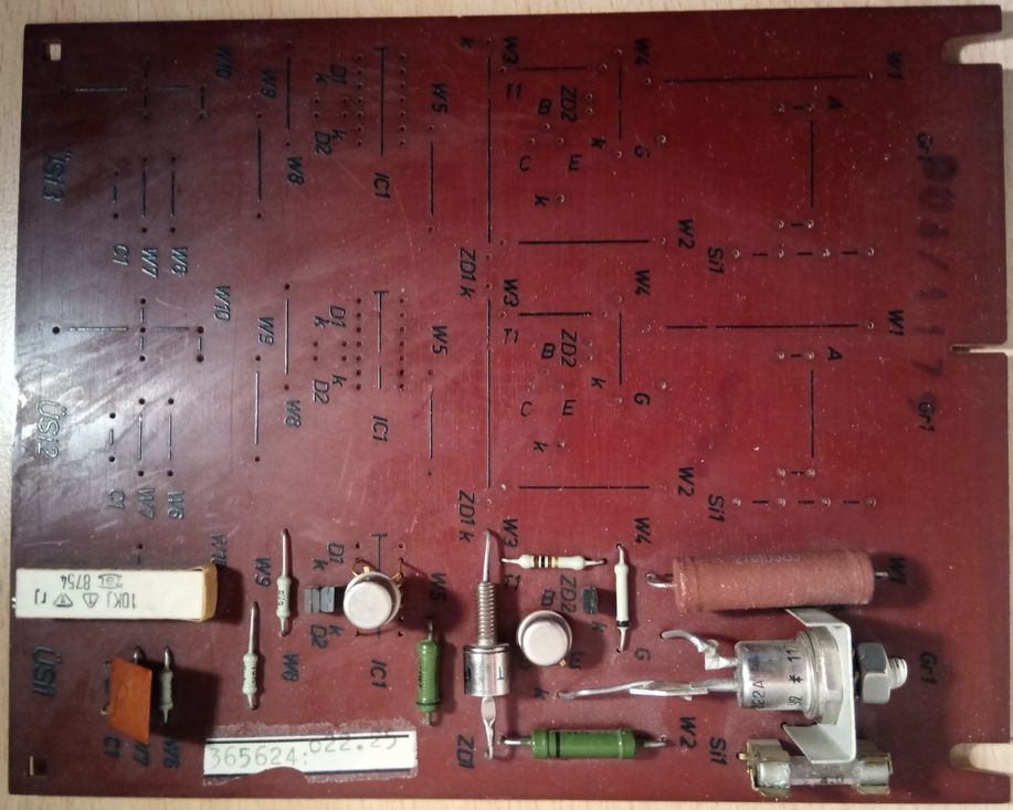

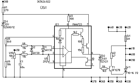

Vybíjač poistiek

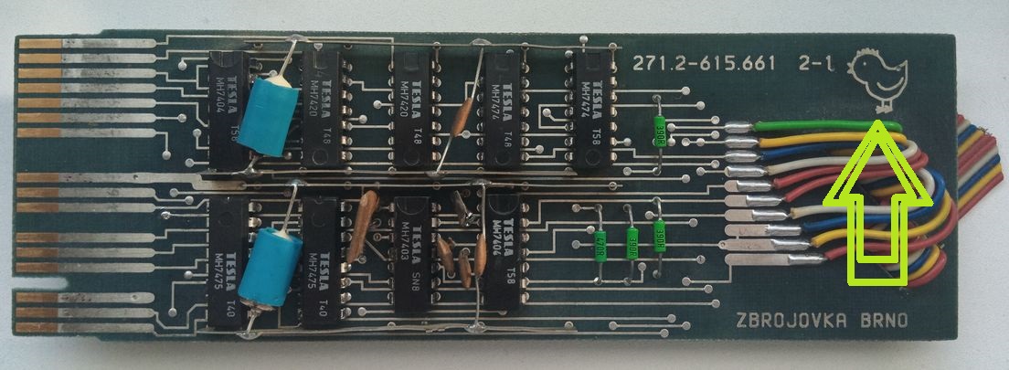

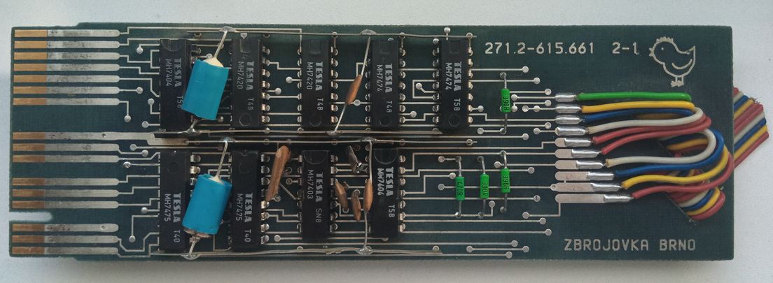

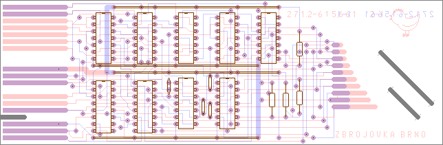

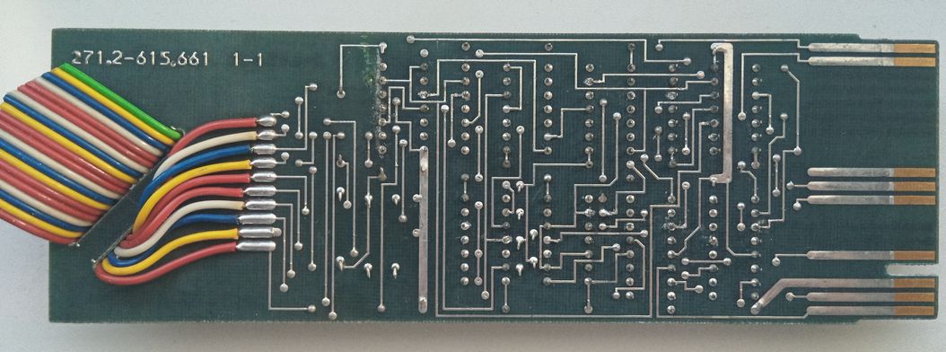

Vie niekto, z čoho je toto?
271.2-615.661

PříspěvekZaslal: ne leden 18 2026, 13:10    Předmět: Citovat
Consul 2711-2714
Destička pro připojení tiskárny
