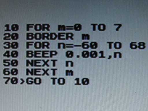

Včera jsem na předmětnému Didaktikovi naťukal primitivný testovací program (viz foto). Nevím Po deseti minutách mi ten prdivý zvuk začal jít na nervy, ale mělo to tu výhodu, že jsem nemusel nahlížet na zobrazovač, jestli se počítač náhodou nezasekl (běžel asi čtyři hodiny, přes noc jsem ho nechtěl nechat zapnutý). Dnes totéž (18:00÷23:00). Pro pořádek vyzkouším načtení hry Chequered flag z "kazety" (ze souboru poslaného audiovýstupem z PC). Když to klapne, použiju Didaktika jako etalon pro výrobu několika rezervních kablíků mezi hlavní deskou počítače a deskou klávesnice (s jinde probíranými DuPonty) a pomalu začnu přemýšlet, jak ho efektivně doručit do Prahy, kde si ho majitelův příbuzný převezme.
Jen co mi dorazí zbylé nástroje (vzal jsem ji trochu víc, než jsem zamýšlel). Cool
