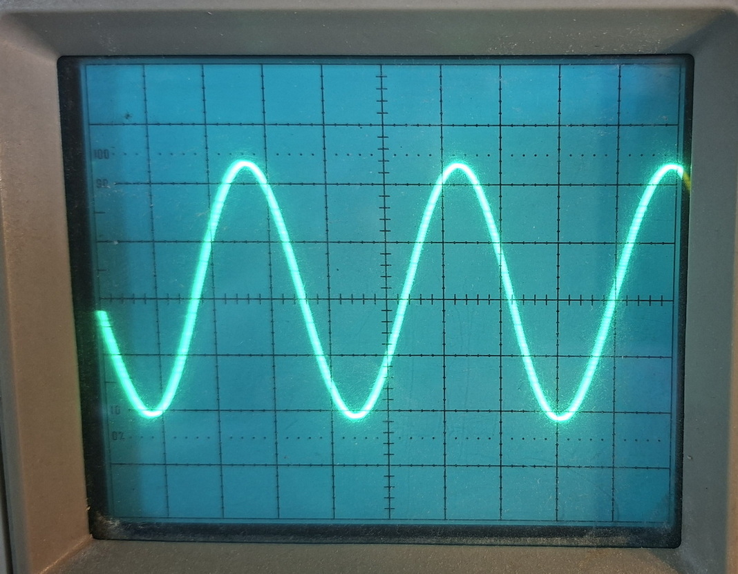

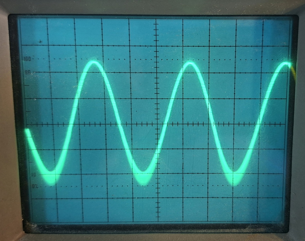

PříspěvekZaslal: čt prosinec 04 2025, 17:00    Předmět: Citovat
na vystup som zapojil rezistor 11Ohm/20W
AC meranie pre 1kHz
U=2V/d
t=0.2ms/d
vystupne kondenzatory su nove
L-kanal

R-kanal
 Velikost:  292.76 kB
 Zobrazeno:  4 krát

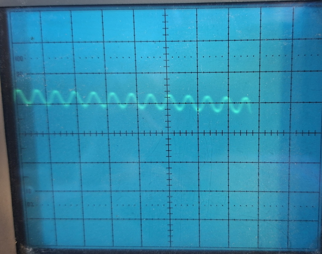

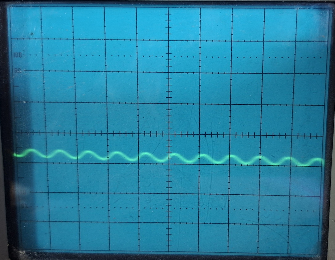

bonatius
Založen: Oct 24, 2007
Příspěvky: 92
PříspěvekZaslal: čt prosinec 04 2025, 17:14    Předmět: Citovat
AC meranie pre 10kHz
U=5V/d
t=0.05us/d
detail rozmazanej casti dolnej periody
10kHz -detail R kanal
 Velikost:  286.24 kB
 Zobrazeno:  4 krát

Příspěvky: 13861
PříspěvekZaslal: čt prosinec 04 2025, 18:55    Předmět: Citovat
Na těch prvních dvou obrázcích buď není 0.2ms/dílek nebo to není 1kHz.
Jak moc se pak dá věřit tomu poslednímu obrázku, kde vidím 30MHz?

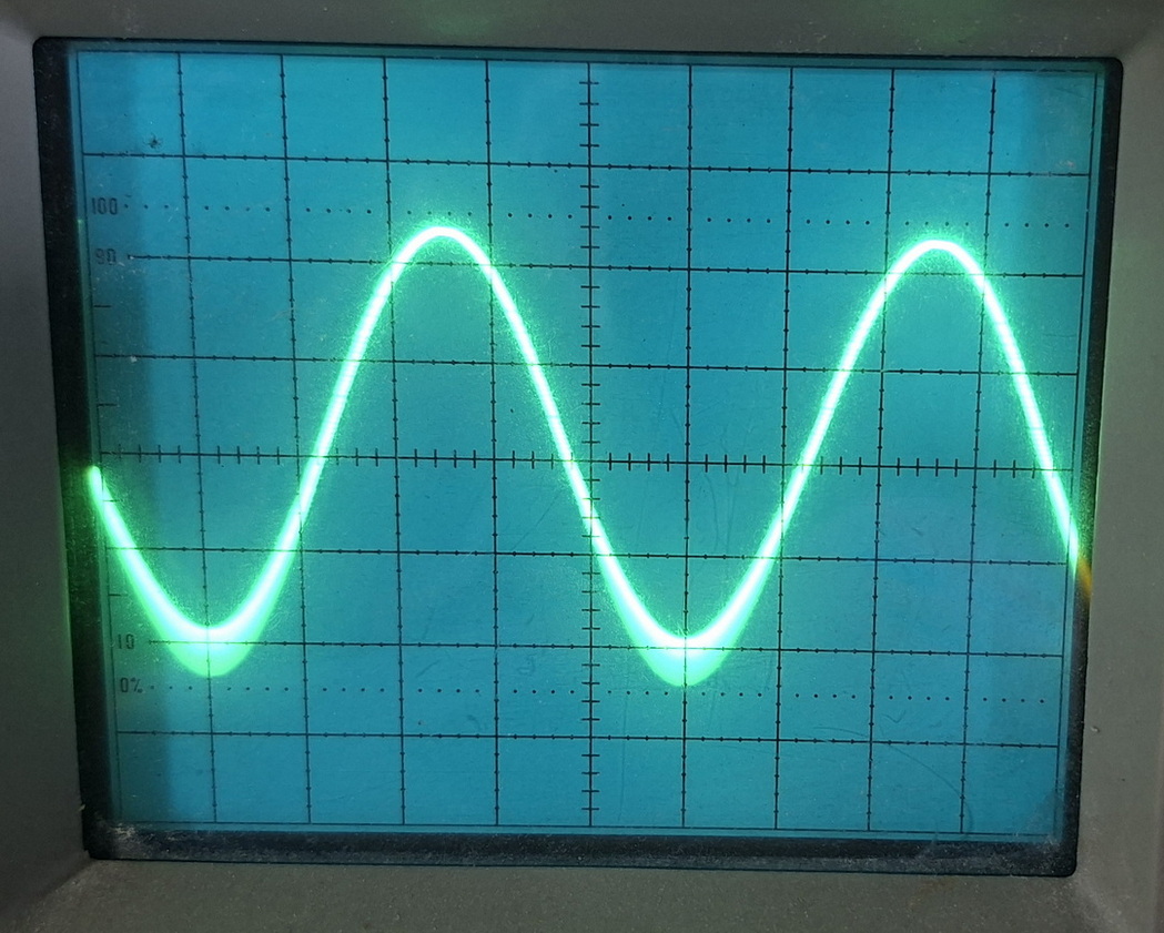

bonatius
Příspěvky: 92
PříspěvekZaslal: čt prosinec 04 2025, 19:24    Předmět: Citovat
Mal som rozladenu casovu os, ospravedlnujem sa.
AC meranie
1kHz
U=2V/d
t=0.2ms/d
10kHz - detail
U=1V/d
t=0.05us
R-1kHz
 Velikost:  285.35 kB
 Zobrazeno:  3 krát
R-10kHz_detail
 Velikost:  286.42 kB
 Zobrazeno:  3 krát
Příspěvky: 13861
PříspěvekZaslal: čt prosinec 04 2025, 19:43    Předmět: Citovat
A těch 10kHz nám taky ukážeš?.
Jinak parazitní kmitání má přes 20MHz. Zkontroluj C26,C27/R50,C36.

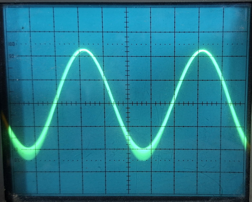

bonatius
Příspěvky: 92
PříspěvekZaslal: čt prosinec 04 2025, 19:50    Předmět: Citovat
10kHz
U=2V/d
t=20us/d
10kHz
 Velikost:  284.85 kB
 Zobrazeno:  2 krát
